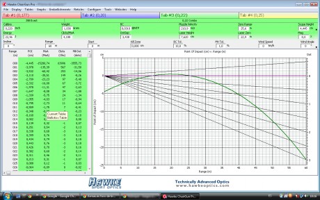

Hola compañeros, estoy a punto de adquirir una carabina en 5.5 y quería saber desde donde asta donde su trayectoria es plana teniendo en cuenta que el arma trae 23 julios de potencia, con el 6.35 el mismo arma y a la misma potencia hacia una trayectoria plana asta los 28 metros aprox y a partir de hay habría que corregir, pero en 5.5 no he logrado encontrar nada, haber si me podéis ayudar.

La trayectoria nunca es plana siempre va describiendo una parábola . Hasta los "ventipico" en 5'5 con Jsb exact y a 23J creo que el balín aun está subiendo.
Echale un vistazo al grafico del Chairgun.

Hay esta Javito, una de esats graficas era lo que yo buscaba, gracias.
