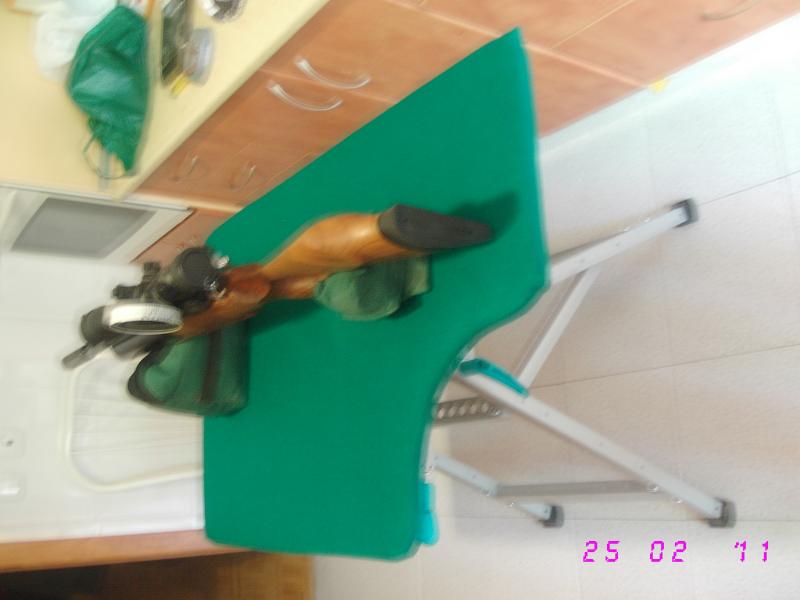

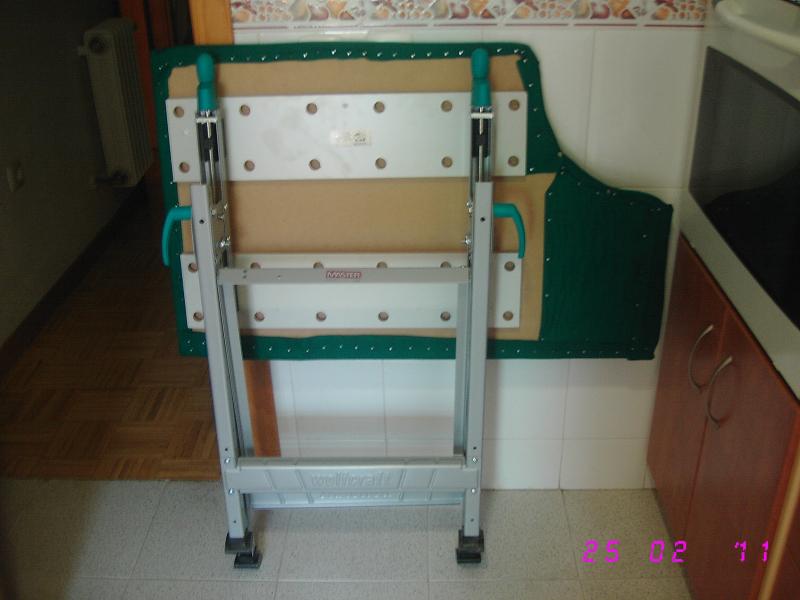

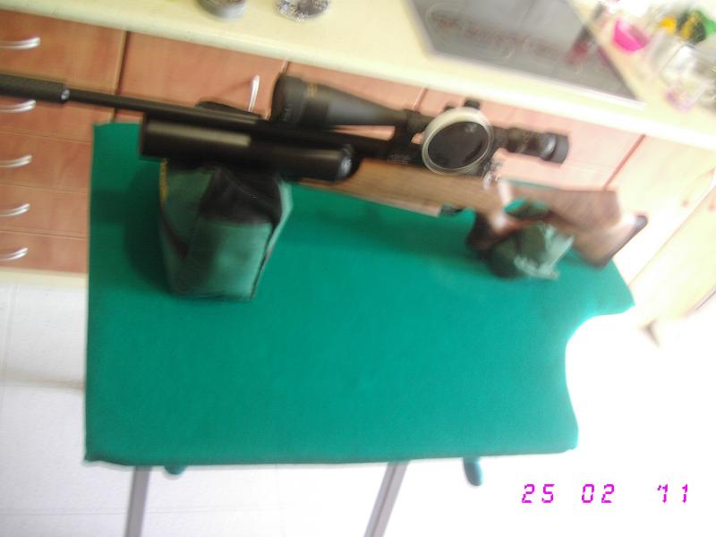

Me la he hecho esta tarde tal y como me recomendaste. Con un banco de trabajo y una tabla de ( joder no me acuerdo de como se llama la madera esa ), una que es bastante resistente pero no pesa mucho. Mañana la voy a forrar con fieltro. Creo que no me ha quedado mal. Desde luego es mil veces mas estable que la porquería que usaba hasta ahora. Solo va a faltar que pueda caber en el maletero de mi coche ( claro que si no cabe la llevaré en los asientos traseros ).
Mañana pongo un par de fotos.
Gracias a todos.
Gracias a todos.
- AngelCullen
- .300 Win Mag
- Mensajes: 1891
- Registrado: 11 May 2009 09:01
Re: Mesa de tiro ¿ cual ?
Bueno. Las puñeteras fotos no han salido muy bien pero se ve. Ha quedado consistente, firme y, no menos importante, plegable.
Gracias a todos por los consejos aportados. A ver si mejoro las dianas con esta nueva ayuda.
