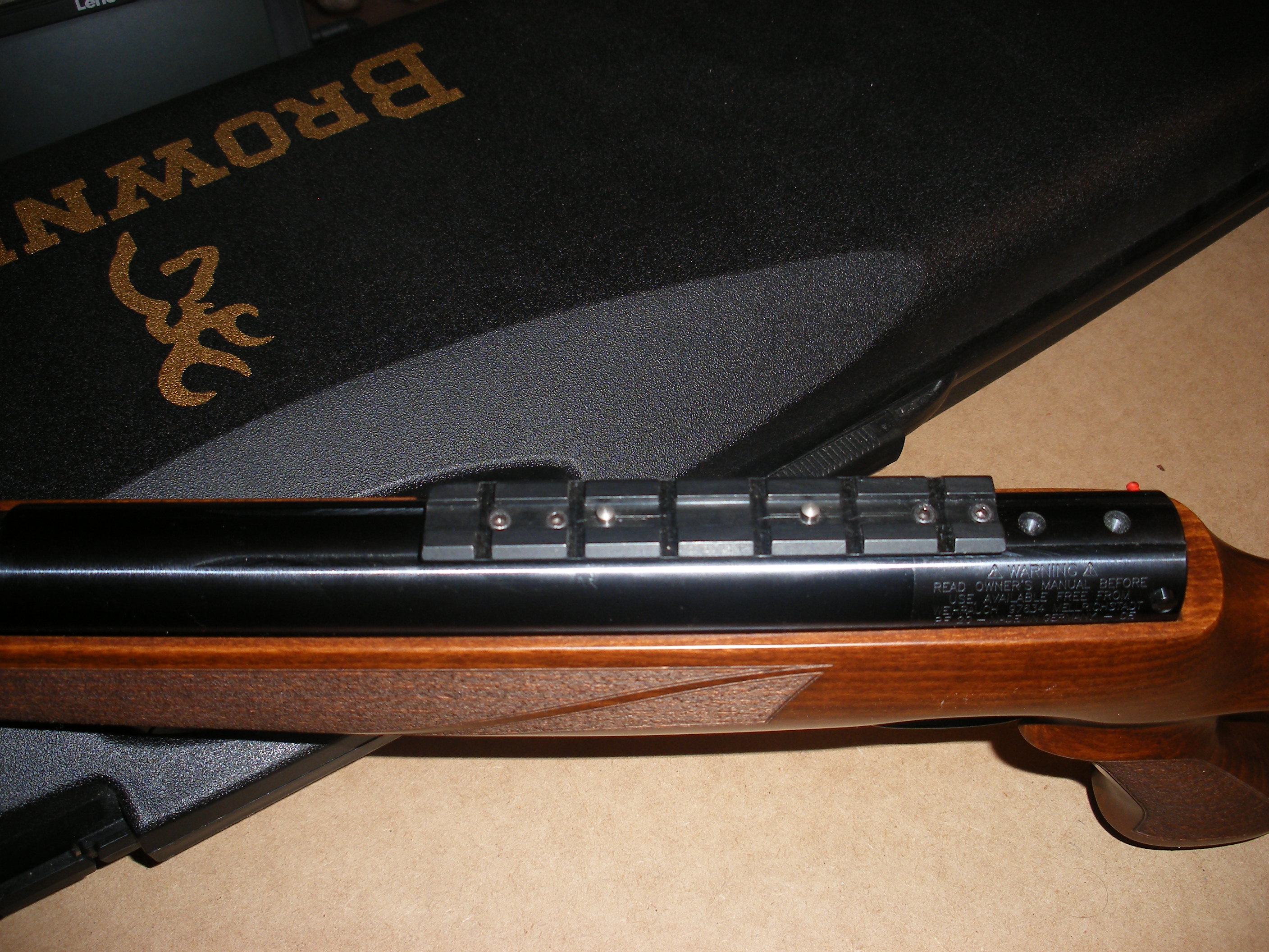

Hola a todos, soy nuevo por aqui.Tengo desde principio de año una HW 97 K Thumbole y le he estado haciendo alguna cosa. Como veo que estás interesado en el tema de las monturas, por aquí pongo una foto de lo que le he montado por si te puede interesar. Si tienes alguna duda pregunta lo que quieras.Saludos.

hola pecari,y bienvenido al foro, dime una cosa,¿ese carril va atornillado a la camara?yo a una cfx se lo tengo soldado, eso si, finamente dentro de lo que cabe.
un saludo.

Mensajepor Pecari » 25 Nov 2010 00:33
Hola nor-storm. Efectivamente va atornillado mediante cuatro orificios roscados que le hice y también le hice dos orificios escariados para ponerle dos pasadores, con lo cual si desmonto la montura me aseguro que al montarla quedará exactamente igual que estaba.Saludos.
