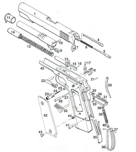

Necesito despiece de la pistola para ordnance p18/9mm

Es un sistema Colt 1911, puro y duro, lo único que cambia, que es mas ancho el agujero del cargador, el disparador, porque abraza al cargador, y el reten del cargador mas largo, del resto, es una 1911 normal y corriente.......... :D
Es el sistema llamado 2011, para armas modernas tipo 1911 de cargador de alta capacidad..

Gracias por la información ,otra cosa ,que seguros lleva la pistola

Pues como todas las 1911, seguro de empuñadura, seguro de aleta que bloquea el martillo, y segundo escalón en el martillo, para evitar un disparo accidental por golpes o caídas fortuitas...........
El modelo Serie 80 de Colt, lleva ademas un mecanismo de seguro de aguja percutora.
