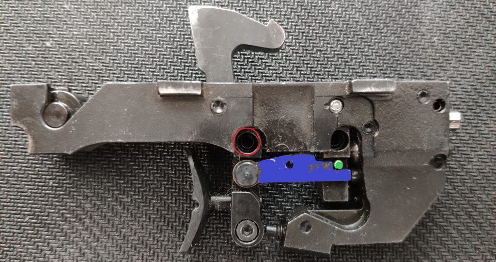

a ver si alguien ha tenido el mismo problema y pueda ayudarme.
Tengo una Walther GSP Expert con los dos cañones , 32 y 22 .
Ultimamente me ocurre que al disparar el gatillo no recupera a su posicion inicial y por tanto no dispara de nuevo hasta que lo empujo hacia adelante con la uña . Esto no ocurre siempre , digamos que una o dos veces por serie de 5 disparos .
Aunque es bastante molesto, en Fuego Central me apaño , pero en Standard cuando tiro las series de 10 segundos no me da tiempo y algun disparo se pierde .
He mandado la pistola a Borchers y alli no le ven nada , de hecho han hecho pruebas y no ha fallado . Pero cuando la pruebo yo me falla constantemente .
Alguien puede ayudarme ?

Gatillo nuevo o viejo...??
Igual tienes el recorrido del primer tiempo muy justo y el fiador no se rearma tras el disparo

Prueba a que dispare un amigo para ver si le pasa lo mismo.
Es raro que en la casa no les falle.

Hola , perdonad por la tardanza en contestar a vuestros amables consejos . Al final compre un grupo de disparo nuevo (400€) y la pistola va de cine , no ha vuelto a fallar . Gracias

Eso suele ser que el disparador no se rearma y no engarza el fiador,
este es el tornillo que regula el punto muerto del recorrido del disparador.
