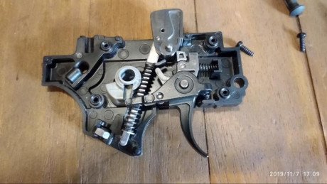

Por andar de relojero estropee el martillo de mi colt.
Necesito ayuda .
He rebajado demasiado el martillo del colt m4 carbine 22 Lr y se me ha bloqueado .
No encuentro el repuesto .
Se que hay modelos similares como el HK, colt spr.
Necesito saber dónde conseguir el martillo o un conjunto de disparador para recorrido ya que el que viene de fábrica es muy duro.

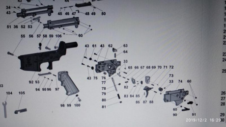

Creo que no va a ser tan fácil. El Colt M4/22 no es mil spec, lleva un "casette" de disparo propietario de Umarex; dudo que haya un Timney para sustituirlo.
Creo que la solución es pedir uno completo al importador o a su armería.

Sopeli escribió:He rebajado demasiado el martillo del colt m4 carbine 22 Lr y se me ha bloqueado
Supongo que habrás rebajado tanto el resalte donde engancha el fiador que ahora resbala y el martillo no queda listo para el disparo. Si lo vas a tirar a la basura puedes mirar si el fiador es lo suficientemente largo para que vuelva a bloquear el martillo si perfilases de nuevo el resalte.

Al final tuve que volver hacer de nuevo la uña al habérmela comido demasiado y el martillo se mantenía preparado para golpear pero saltaba solo. Era un peligro porque no tenía donde agarrar.
Le hice de nuevo la uña pero lo hice en una posición nada natural,muy recta y se queda bloqueado.
Iba a limarla de nuevo dejandole un angulo más adecuado pero mire en mil anuncios y encontré un anuncio de una colt walther spr y tiene el mismo mecanismo.
El propietario había comprado todo el conjunto de gatillo y sacó el anterior y puso el nuevo, pulido a espejo con lo cual mejoró algo.
Por 45 euros tengo de nuevo todo el conjunto. Esta vez sólo puliré y no rebajaré nada.
El arma es bonita y tal pero el gatillo horroroso y la caja de los mecanismos de plástico. Los materiales armazón y demas son de buena calidad, pero con el gatillo fatal.
