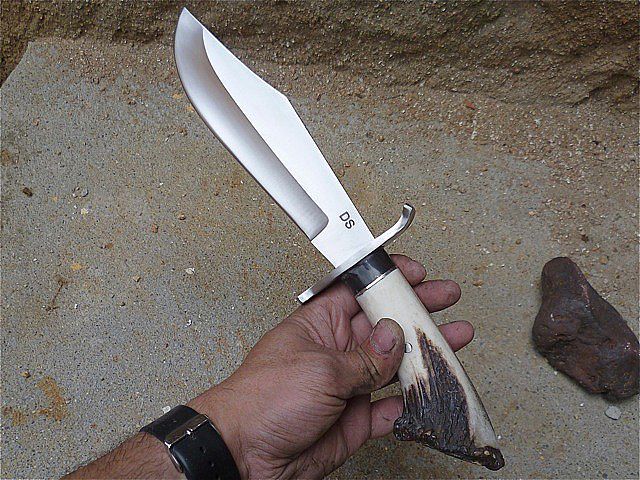

Como éste ¿no?
ComandanteBravo
Mensajes: 208
Registrado: 15 Oct 2012 10:44
Re: Pregunta para los entendidos en Armas Blancas.
Mensajepor ComandanteBravo » 28 Ago 2014 10:38
Si, Yogi_maketo.
Ese cuchillo que muestras es de dos mesas.
Es mejor que los de una mesa?....peor? ....da igual y es cuestión de gustos y estética?
Esa es la pregunta....?
Gracias.
