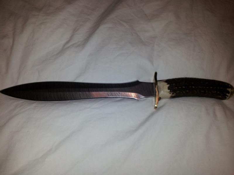

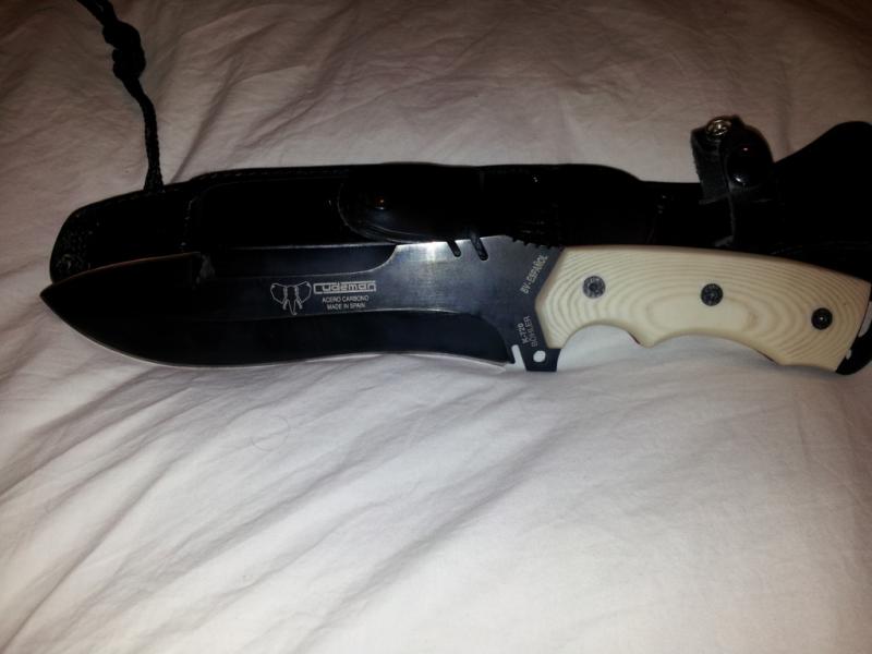

Le saco a Paco el cuchillo de remate de Damasco que he hecho con la hoja que le compré, le gusta mucho, dice. Le saco el Boina Verde y le digo que quiero hacerle el contrafilo y afilar el Damasco, me dice que al lío. Le pido permiso para hacer fotos de todo o casi todo, se ríe y me dice que espere a que se cambie las gafas para salir mejor, risas....

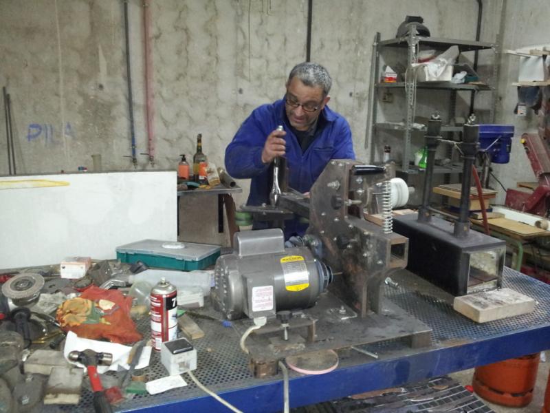

Calienta muñeca y brazo con una higüela en proceso de producción en la lijadora de cinta que él mismo se fabricó contándome el porqué lo hace, hay que calentar como en el deporte, no puedes empezar afilando directamente el cuchillo que quieres porque fallas y lo pagas caro. Seguidamente agarra el Boina Verde y empieza quitando lo que creí pavon negro y resulta ser epoxi, marca la transversal con rotulador para no perderse y vacía. Luego atornilla el cuchillo a una pieza de madera y metal para hacer bien bisel y filo, por último pulido y pavonados en frío (ver resultado), mientras lo hace hago fotos y seguimos hablando de todo, de como empezó, de por que se vino allí etc. Se va una hora y media, es metódico y lo hace todo tranquilo y sin prisa. Le toca al Damasco a pesar de la dureza del mismo tarda muy poco. Los dos cuchillos afeitan; para enseñarme bien el Damasco, coje una lupa y me dice: mira el filo y mueve poco a poco el cuchillo a contraluz, efectivamente ahí esta el dibujo....... Mi mujer y mi madre vuelven y también la familia de Paco, los oigo en el patio jugando con los perros y hablando.

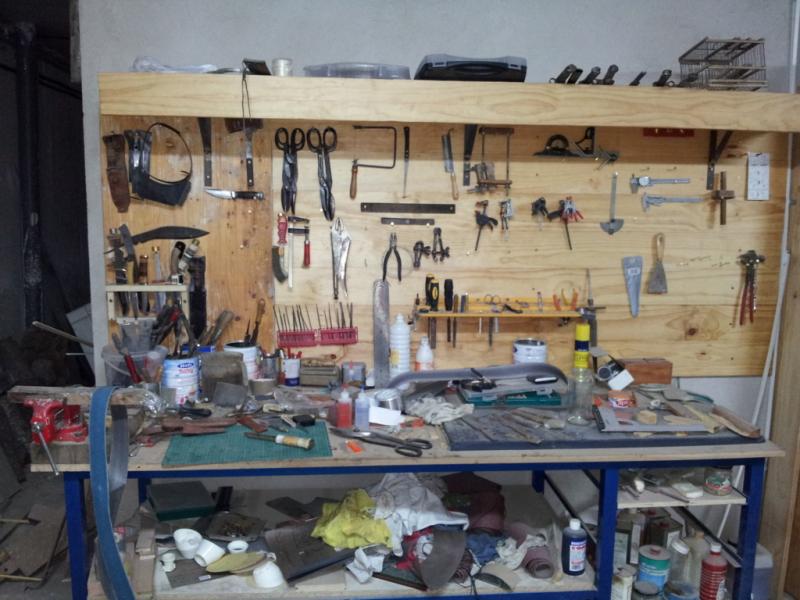

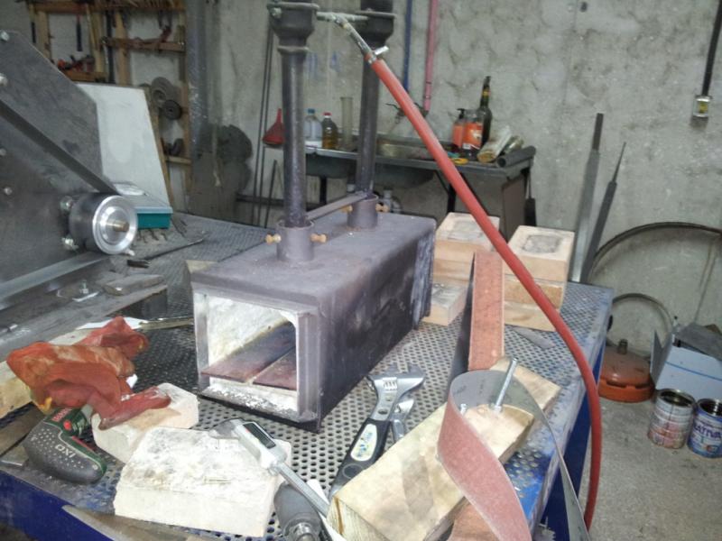

El taller

El taller

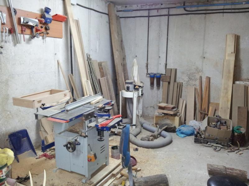

Vamos con mas fotos del taller

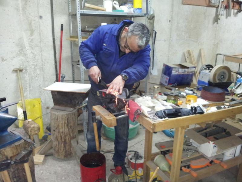

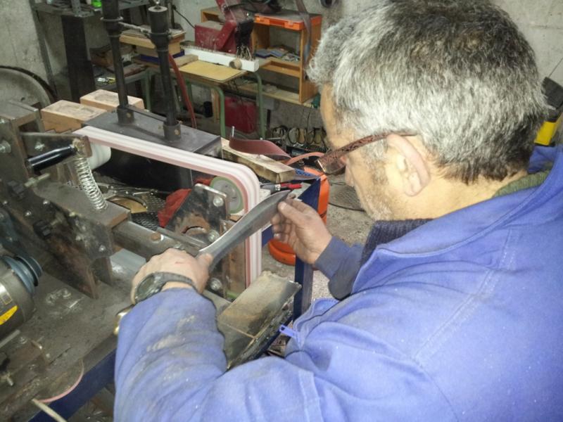

El Maestro Paco en acción

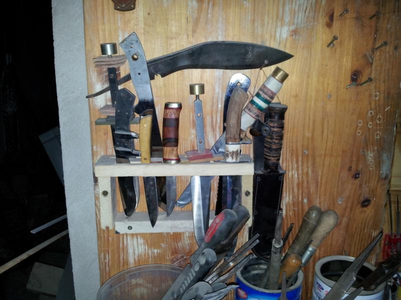

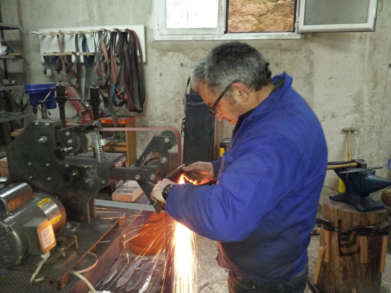

Con los filos de verdad

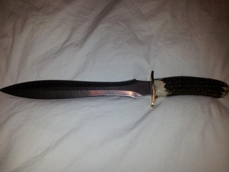

El Damasco

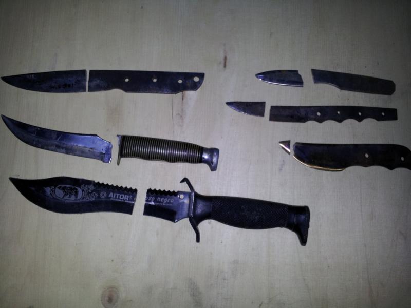

Po r último una curiosidad: Paco prueba todos los cuchillos que hace doblandolos en el tornillo fijo hasta alcanzar muchos grados y ver que recuperan su posición original; si no pasan la prueba los desecha, mas bien se desechan solos porque parten como muestro aqui. El Oso Negro (el primer cuchillo de verdad de Paco) y el Ka-Bar no son pruebas de Paco, fueron accidentes con todo el dolor de su corazon; es para demostrar que los mitos tambien se rompen.

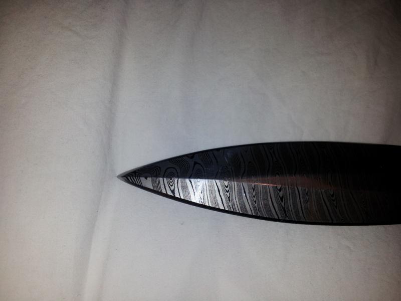

Interesantes cuchillos, aunque no me gustan demasiado las hojas tan grandes.
El damasco es bonito, comercial o es un caldeado del artesano?
En caso de que sea artesano que aceros ha usado?
Gracias.
Gracias.

La hoja del Damasco se la compré a el el año pasado. Es acero 1095 y 15N20 segun me dijo e importado de USA. Ahora ya lo hace el, doy fe
