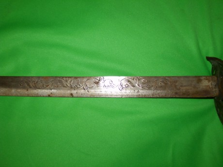

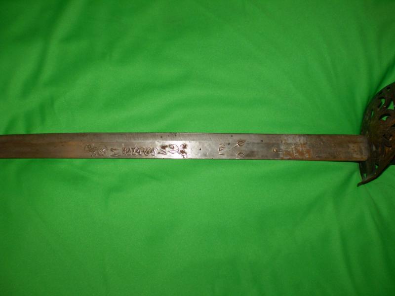

Hola mi nombre es Félix y me han regalado varias armas, pero no tengo ni idea de que se trata y si tienen algun valor. A ver si alguien me puede ayudar. Para empezar un sable del que adjunto algunas imagenes.

A primera vista me recuerda a unos sables que vi en el Festival de las Naciones hace años, creo que son piezas destinadas al mercado turistico, envejecidas artificialmente.
sdaludos
caryolg
Alonso_Quijano
Mensajes: 1034
Registrado: 23 Dic 2012 09:19
Ubicación: Mallorca
Re: DUDA SABLE
Mensajepor Alonso_Quijano » 15 Mar 2013 21:33
Desde luego Militar no es y la hoja parece de mala calidad, yo tampoco apostaría por que fuese un arma buena...
Pero tampoco veo que haya sido envejecida aposta, quizá sea una pieza de decoración Antigua...

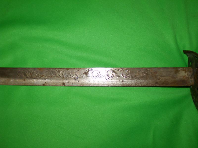

Por los dibujos y forma de la hoja ,diria que es del 19,o,principios del 20,de origen ingles y con influencia colonial.seria interesante ver la forma de la punta de la hoja.Saludos.

Mira, aquí tienes los sables auténticos en los que podría estar inspirado el tuyo, estos pertenecen al museo del ejército en el Alcazar de Toledo.
Todos Españoles del siglo XIX.
En concreto el tuyo podría estar inspirado en el tercero empezando desde abajo, pero como podrás comprobar las calidades de la hoja y la guarda no es la misma...
Eso no significa que tu guarda no sea antigua, lo puede ser perfectamente...
Pero yo no creo que sea un arma militar reglamentaria.

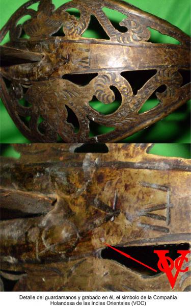

En la hoja pone Batavia ,y pudiera estar hecho en Yacarta ,Indonesia.

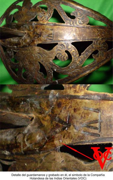

Batavia corresponde a la antigua capital de la las Indias holandesas, al oeste de Yakarta. Y lo que esta a la derecha de BATAVIA , esos palos y circulos correspondem a la Compañia Holandesa de las Indias https://en.wikipedia.org/wiki/Dutch_East_India_Company

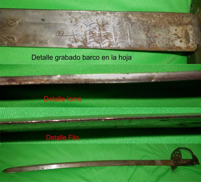

El grabado que aparece encima del recazo, encima de la guarda, ¿puede que sea la representación de un barco con sus velas?
Lo digo por que si perteneció a la armada, puede que ahí esté la explicación de todo ese óxido que tiene y nos confunda con una espada de menor valor.
Además todas esas pequeñas abolladuras que se ven en la hoja puede ser de su uso, lo que la convertiría en algo más interesante...

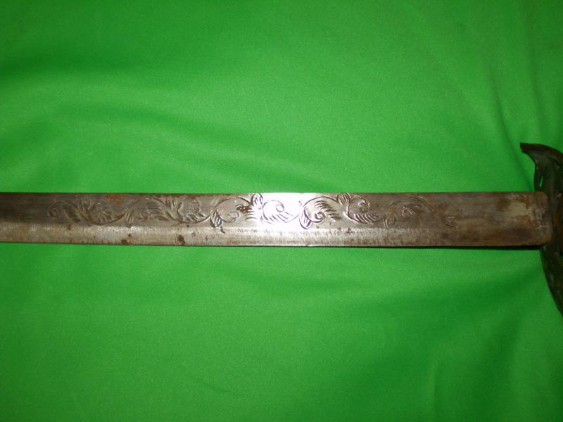

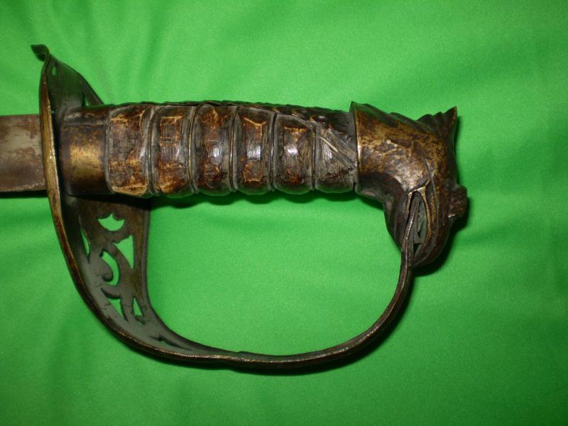

Bueno, me atrevo a decir un modelo...
Una copia del sable naval holandes mod. 1882

Hola de nuevo. Aqui os dejo unas imagenes nuevas del sable con mas detalles. A ver si nos ayuda un poco más. Gracias a todos de antemano.
