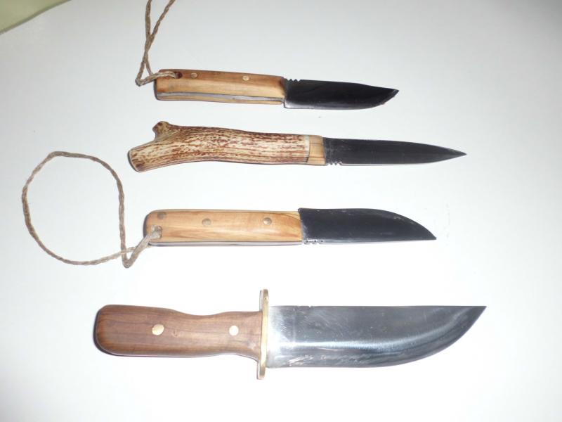

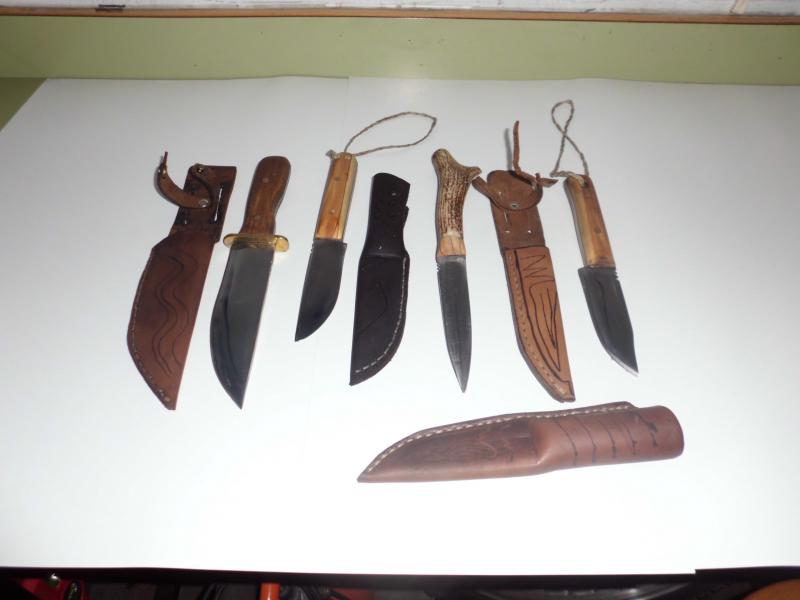

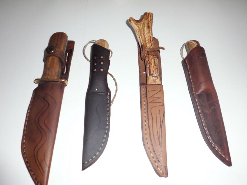

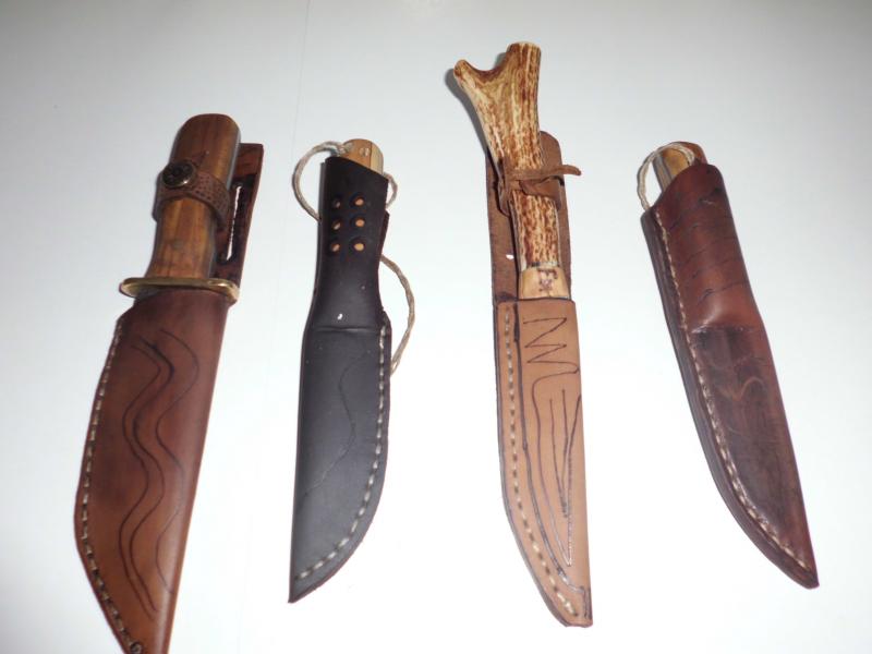

Mensajepor wwwfrancis » 20 Ene 2013 20:30
Hola compañeros ,aqui les pongo las fotos de unos cuchillos y fundas que he realizado artesanalmente,espero que os gusten,saludos
Hola compañeros ,aqui les pongo las fotos de unos cuchillos y fundas que he realizado artesanalmente,espero 00
Hola compañeros ,aqui les pongo las fotos de unos cuchillos y fundas que he realizado artesanalmente,espero 01
Hola compañeros ,aqui les pongo las fotos de unos cuchillos y fundas que he realizado artesanalmente,espero 02

Muy bonitos, El acero tambien lo haces tu? Son una pasada.

El acero es de un arado de una (mula mecanica)lo destemplo los preparo y vuelvo a templar,el mango es de nogal de un tablon de mas de cien años que me dio un trozo un amigo,los pasadores son de bronce del que se usa para soldar con soplete,todo lo he aprendido en foros e internet,ni soy cuchillero ni herrero soy un UMILDE aprendiz de "artesano", herramientas radial,limas , taladro,lijas,gracias
