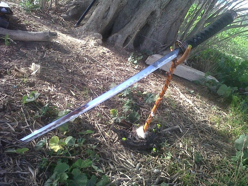

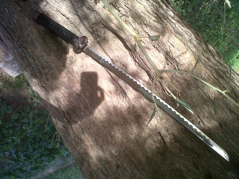

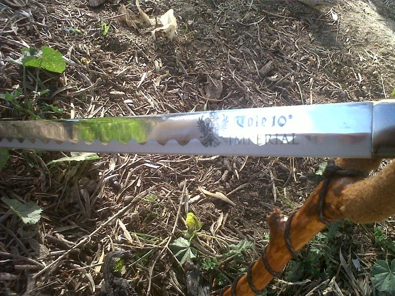

Iré al grano: Un amigo tiene una katana guardada desde hace unos años.Ayer me la enseñó y me la ofreció. La katana es muy bonita,afilada como una cuchilla... como , pero la finalidad que yo le daría sería el uso (cortar botellas de agua, practicar movimientos, algun palo de madera...) no soy un experto en esto de los aceros al temple, pero creo que claramente no cumple con el minimo de calidad para ser usada.
Aqui dejo algunas fotos, aver si alguien me confirma si esta katana, sirve para ser usada o solo como adorno de la habitacion.
Gracias !!

Eso es hierro colado "cromado" por fuera o en el mejor de los casos inoxidable cutre.
La espiga 100% seguro que es cola de rata.
En el momento que intentes cortar nada con eso se partira y saldra la hoja volando con el consiguiente peligro.

Yo tengo una muy pareceda de esa marca y no me atreveria a usarla aunque cuando te la vende te enseñan videos de un notas cortando bambú y cosas pero yo no lo haria.

Discrepo, úsala y nos cuentas que tal.

Antonio1955 escribió:Discrepo, úsala y nos cuentas que tal.
:shock: :shock: :shock:
are you sure?¿
Mi opinion, es que con botellines de agua, aun tira que te va, pero como sea algo mas fuerte............

Que la pruebe, no le va a pasar nada, además no se va a romper.

Ni se te ocurra probarla,es acero inox sin nada de flexibilidad,con un hammon grabado al acido DE LO MAS DESCARADO.Es una katana de decoracion,nada mas.Se te puede partir,y el trozo que salga volando te puede pegar a ti o a no se quien.Quizas no a la primera,ni a la segunda,pero en alguna,trozo de hoja volando directo a,tu cabeza,tus hojos...o tu poll...conozco las espadas,sables,etc,los tengo y los cuido,y para lo unico que usaria ese sable es para decorar mi sala o como abresobres :birra^:

Gracias chavales, finalmente creo que no me vale la pena correr el correspondiente riesgo.Antes de comentarlo en el foro ya tenia mis dudas de que era puramente ornamental, pero ahora leyendo las opiniones, definitivamente no la usaré.
Gracias a todos
