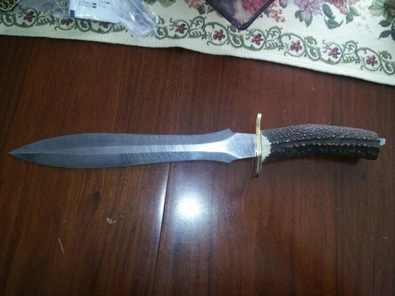

Estando de vacaciones por mi tierra y trasteando por internet me encntré esta pagina: www.fermososfierros.es , no es por hacer publicidad, pero me enteré que vivía en Orcera (soy de Ubeda) y ahí tenía el taller; alli que traspuse con la mujer (engañandola un poco con una feria de artesanía que había por alli) y terminé por comprar una hoja en damasco para hacer un cuchillo de remate asi que en ello estoy. Voy a colgar fotos ya ya ya ya

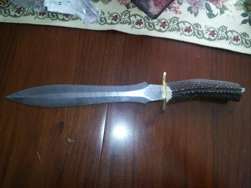

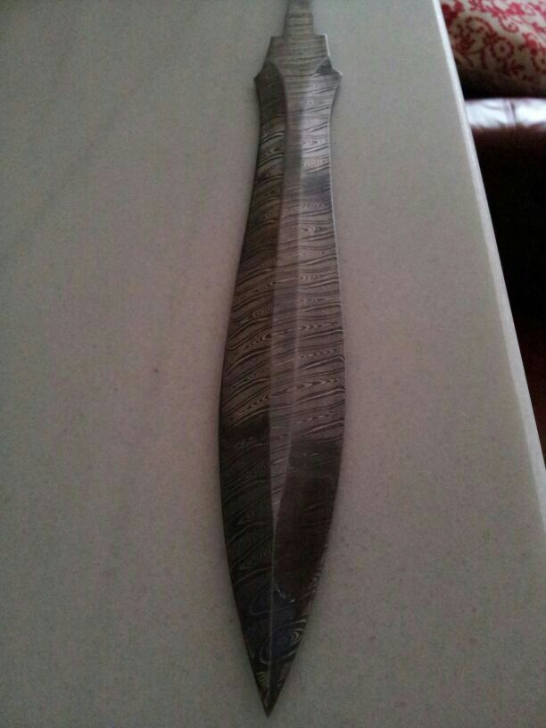

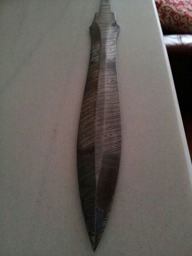

La verdad no se puede pedir mejor trato. Me enseño su casa-taller entero y conocimos a toda la familia..... Ahi va la primera foto de la hoja al desnudo. Mide 45 cm en total

Re: Proyecto 2013
Mensajepor puzzling » 09 Ene 2013 11:35
Preciosa pieza y trabajo... :apla: :apla:

Monteso escribió:La verdad no se puede pedir mejor trato. Me enseño su casa-taller entero y conocimos a toda la familia..... Ahi va la primera foto de la hoja al desnudo. Mide 45 cm en total
Pues ahora a ver si muestras el proceso o, por lo menos, el trabajo terminado, que buena pinta si que tiene.

Buen cuchillo de remate, con una hoja de 45 centimetros, cuando lo tengas listo pon fotos, creo que será el mas grande que haya visto.

La hoja no mide tanto. El largo total del cuchillo será de 45 cm. Jejejejejeje si no sería una espada casi. Esta tarde me lío de nuevo con la guarda. Es de espectáculo como apura la pieza maciza la dremmel

Mensajepor Monteso » 30 Ene 2013 16:13

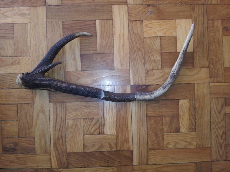

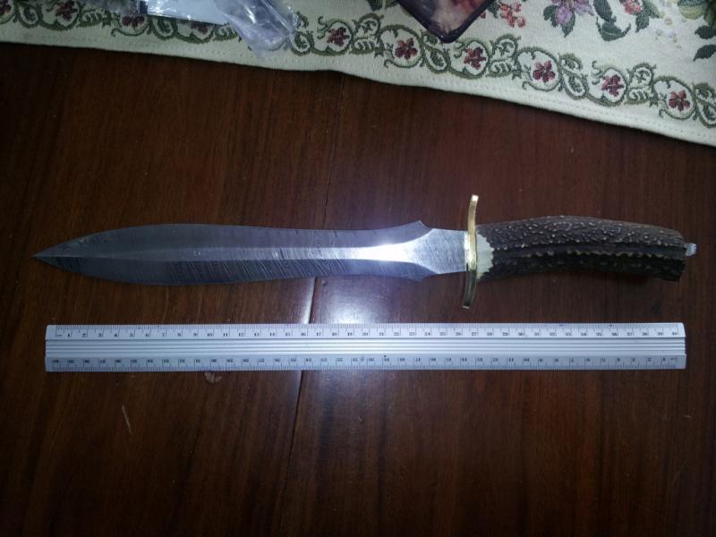

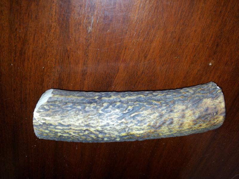

Bueno ahí van mas fotos. Ya le queda poquito poquito...
Estando de vacaciones por mi tierra y trasteando por internet me encntré esta pagina: https://www.fermososfierros.es 80
Un desmogue de un bicho viejo viejo
Estando de vacaciones por mi tierra y trasteando por internet me encntré esta pagina: https://www.fermososfierros.es 81
Mango cortado

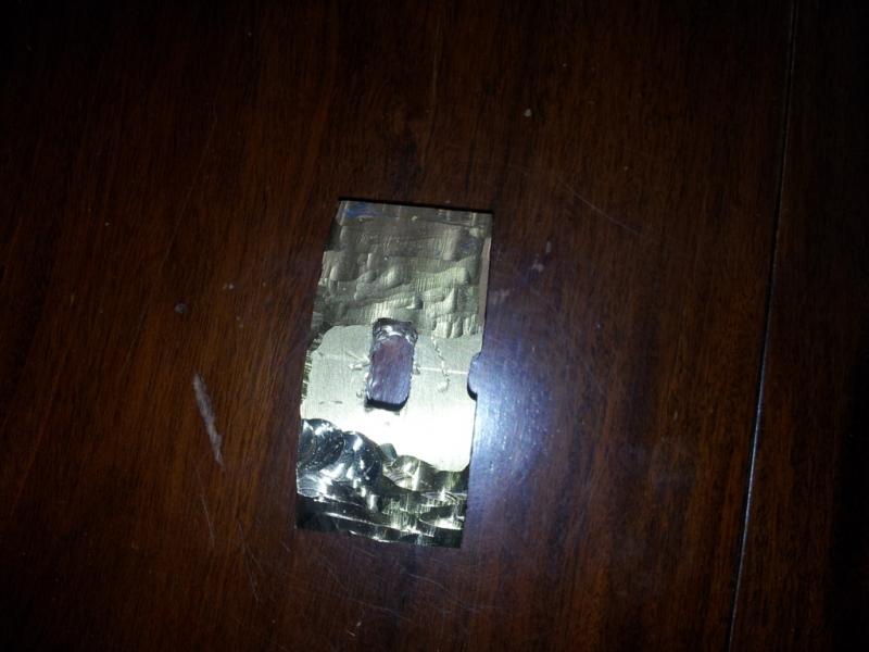

Primer intento de la guarda

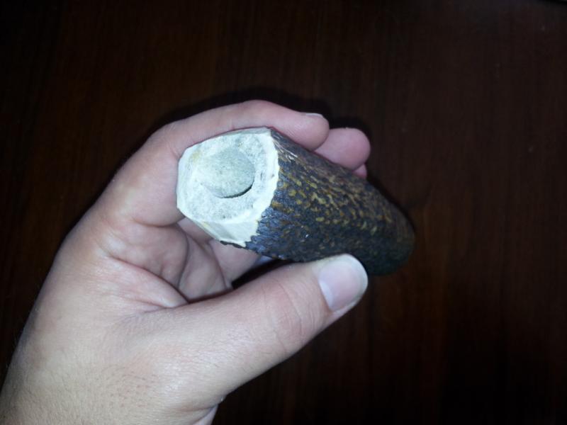

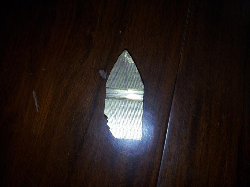

Mas trabajo
Estando de vacaciones por mi tierra y trasteando por internet me encntré esta pagina: https://www.fermososfierros.es 90
Vaciado de la medula para insertar en la espiga
Estando de vacaciones por mi tierra y trasteando por internet me encntré esta pagina: https://www.fermososfierros.es 91
Primer intento de la guarda, detalle

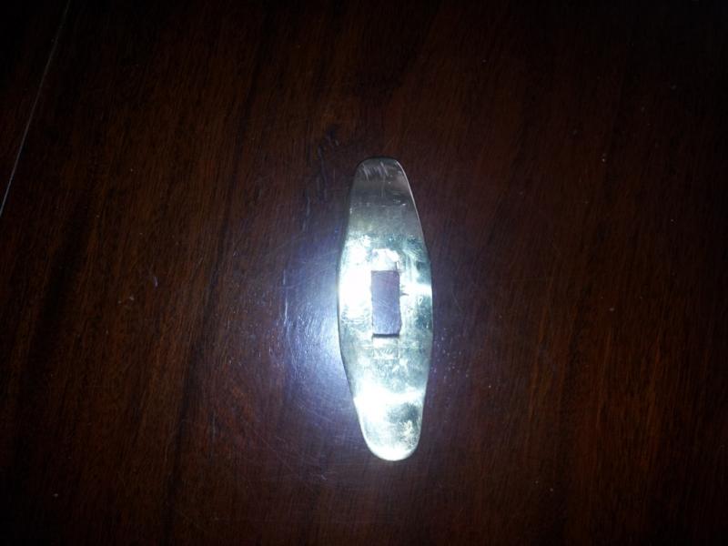

Segundo intento de la guarda

Mensajepor Monteso » 30 Ene 2013 16:19

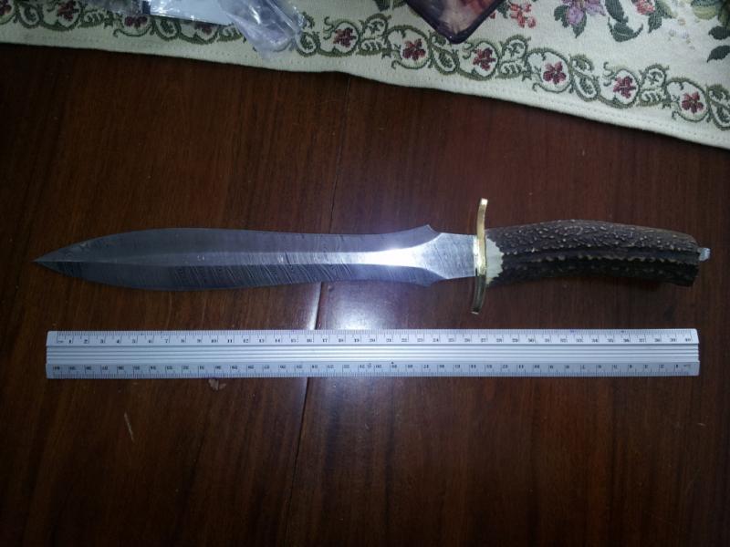

De momento asi es como va.... Me surge una duda y se admiten sugerencias. El cup va a ser de latón también pero aunque ya tengo el mango en ciervo, me estaba preguntando como quedaria con un taco de ébano que tendría que tornear.... aunque me gusta en ciervo
Estando de vacaciones por mi tierra y trasteando por internet me encntré esta pagina: https://www.fermososfierros.es 100
medidas comparativas
Estando de vacaciones por mi tierra y trasteando por internet me encntré esta pagina: https://www.fermososfierros.es 101
falta el Cup

Re: Proyecto 2013
Mensajepor Cheroky1 » 30 Ene 2013 19:54
Sin animo de quitarte las ideas y como creo que manejas el torno o tienes posibilidad de ello.
Yo no usaría ese tipo de guarda que has puesto,...me iría a un cuadradillo de bronce, le haría el encaje de la espiga y luego le daría la forma a la guarda con el torno que mas te gustase,....incluso con después de terminada en caliente,.. si quieres una doblez como has hecho con la actual.
Quedan muy bonitos los cuchillos con combinación de mareras y a poder ser con remache visto en metal a juego con la guarda.
Es una hoja tan bonita que no te permitimos un error.
Calma. :mrgreen: :mrgreen:

Re: Proyecto 2013
Mensajepor Monteso » 31 Ene 2013 10:54
Muchas gracias Cherokee; pero aunque lo pueda parecer, no dispongo de torno: esta todo hecho en la mesa del comedor para gran disgusto de mi mujer y con Dremmel. Lo del primer intento de la guarda fue como tu has expresado, cubo de laton macizo, agujero y lima y una vez encajado en la espiga dremmel, mucha dremmel pero no acababa de gustarme por lo que corte otra pieza y vuelta a empezar. Le pese a quien le pese el mango va a ser de asta de ciervo aunque lo ajustaré un poco mas en cuanto al Cup, de laton, le haré un agujero para meterle un pasador y remacharlo pero lleva su tiempo

Sin ánimo de ofender, pero... ¿esa guarda no está al revés? :lol: :wink:
Fíjate en el ejemplo que te pongo :wink:

Mensajepor Monteso » 20 Feb 2013 15:08
No es que vaya al revés, es que la cuerna hace una curva rara y se queda más ancha por debajo que por encima....... Fallo de principiante. Ya no lo puedo arreglar sin destrozar la cuerna porque le he echado peróxidos. Por otro lado el pomo creo que os va a gustar. Fotos está tarde o mañana que tengo que pulir guarda y pomo.

Mensajepor JERICO » 20 Feb 2013 15:16
Monteso escribió:No es que vaya al revés, es que la cuerna hace una curva rara y se queda más ancha por debajo que por encima....... Fallo de principiante. Ya no lo puedo arreglar sin destrozar la cuerna porque le he echado peróxidos. Por otro lado el pomo creo que os va a gustar. Fotos está tarde o mañana que tengo que pulir guarda y pomo.
Gracias a todos por vuestro interés, sois los únicos, en mi casa soy un incomprendido
Ok, entonces es el cabo el que está al revés, una pena :|
