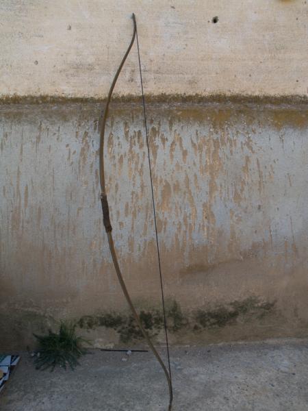

La foto es de un arco de acero, el cual no uso por talento y falta de güevos,...que a unas 24" de flecha da unas 90# de potencia.
Un abrazo.

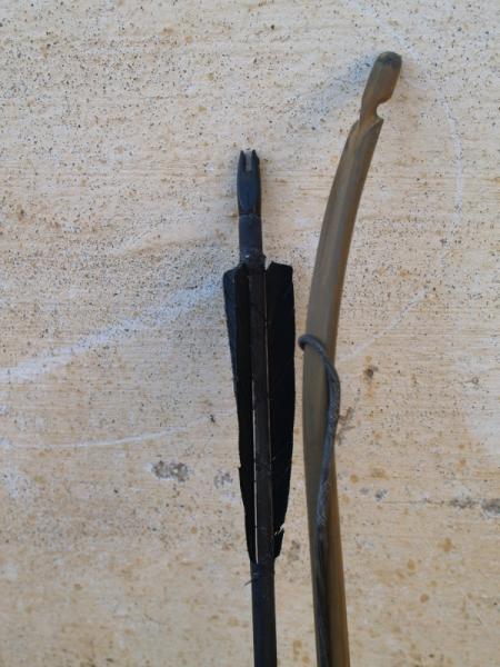

Haber si se aprecia bien el detalle.
Un abrazo.
