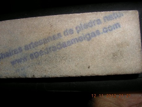

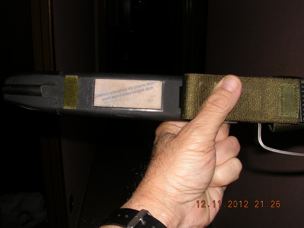

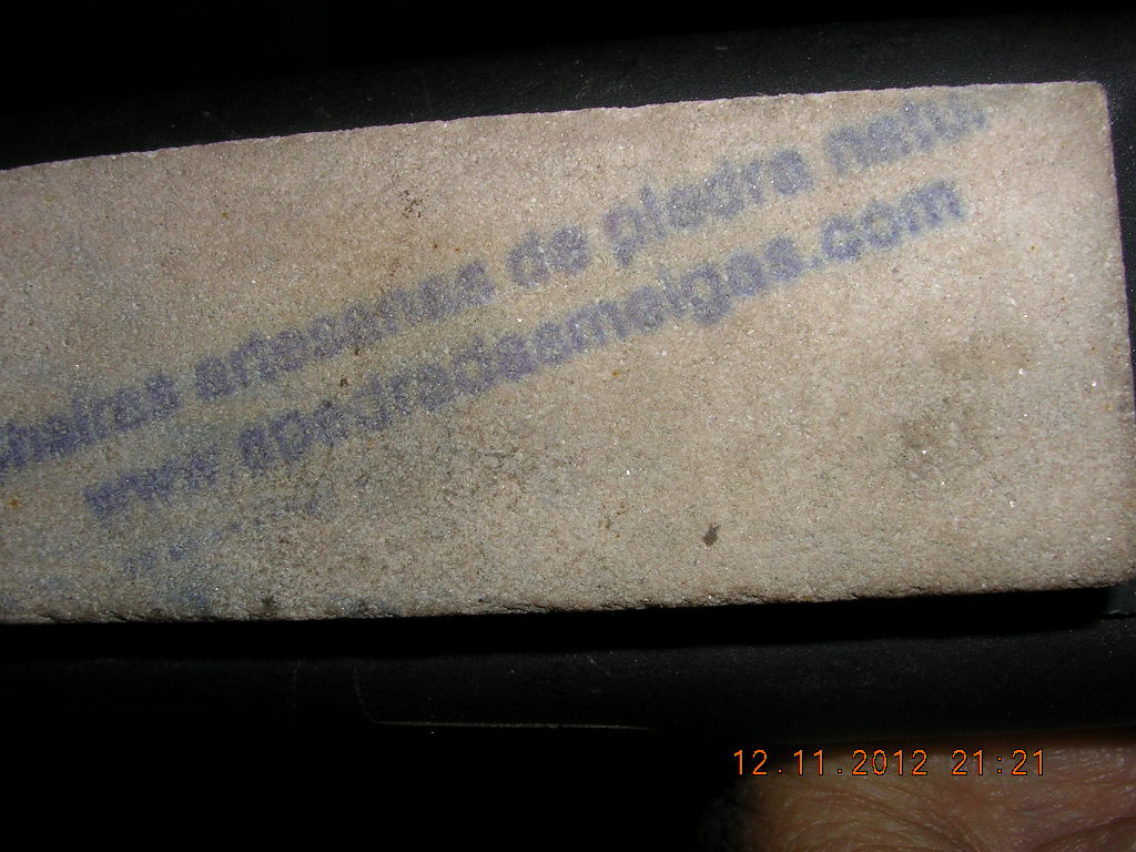

Re: A PEDRA DAS MEIGAS
son unas piedras cojonudas, yo tuve la suerte de hacerme con unas en una feria por casualidad, las mias son de un tamaño comodo para afilar pero a la vez faciles de transportar en caso de salida al campo de larga duracion .
os pongo unas fotillos.
Mira si van bien que yo a mi Marto Brewer, le he quitado la que traia en la funda y le he puesto una de Eduardo.
