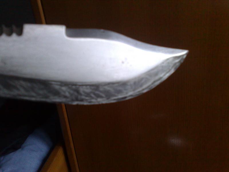

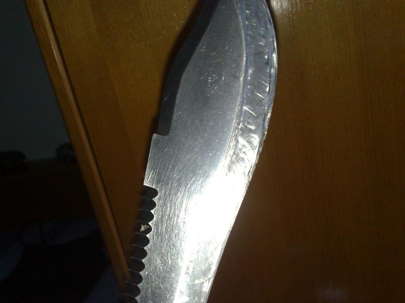

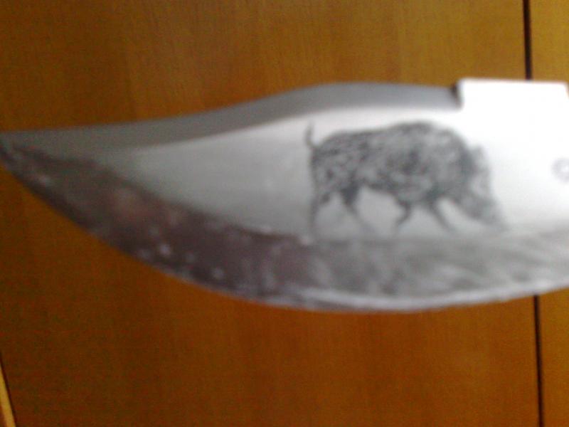

Hace algun tiempo consegui un par de Aitor el montero. El caso es que estan bastante usados pero los dibujos del jabali estan en perfecto estado. Sin embargo parte de la hoja muestra arañazos mas o menos profundos. Me gustaria que algun compañero del foro me explicase como podria adecentar un poco los cuchillos manteniendo del grabados y dejando la hoja los mas homogenea posible, ya que me he decidido por fin a darles hospedaje en la vitrina.

con una dremel y el disco de pulir, (el disco de lana) y mucha paciencia dejaras las mesas del cuchillo pulidas, no hagas la hoja solo las 2 mesas sel filo.
prueva antes a pulir una cuchara por ejemplo, no empieces directamente sobre el cuchillo, y si te va bien, luego el cuchillo.
yo tengo uno igual,yo lo uso y esta rallado igual que el tuyo. a mi no me inporta, pues al abrir animales usandolo como hacha, se hacen estas marcas, y al afilarlo tambien.

Al comentario que te han hecho añadir un poco de pulimento, te quedará mucho mejor.
Yo tengo uno igual.
