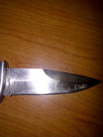

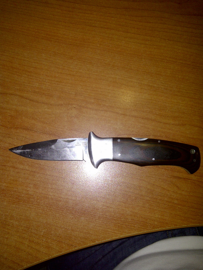

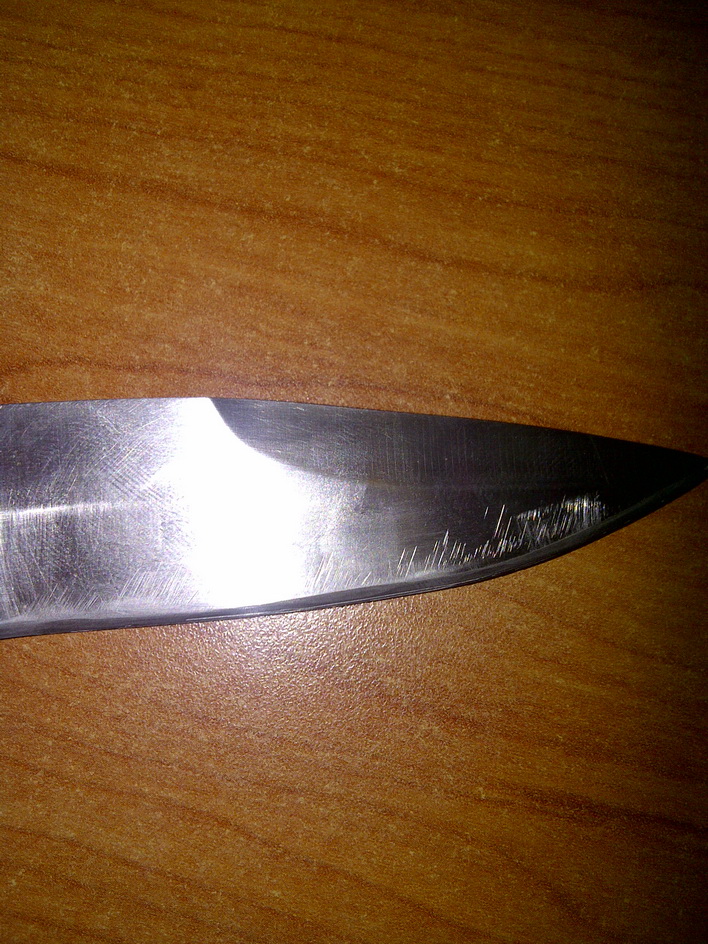

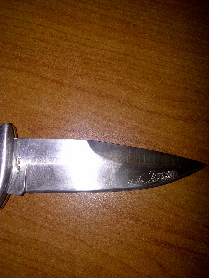

Hola.
Tengo una navaja Al Mar que me regaló mi padre hace tiempo. Hace un par de años pasó un afilador de los de toda la vida por la calle y le dejé la navaja para afilar. Podeis alucinar como me dejó la navaja. Me quedé tan parado que no supe ni reaccionar.
Mi pregunta es la siguiente. Se podría intentar arreglar o pulir la hoja.
Vivo en Valencia pero podría enviar la navaja por mensajeria a cualquier sitio.
Muchas gracias a todo el mundo por ayudarme
Saludos a todos/as

DETALLE DEL FILO

DETALLE DEL FILO

VISTA GENERAL

Pulir, dar cera, pulir dar cera......

Arensibia, veo que eres igualito al sargento del cual copias en apodo.
Lo que te ha dicho juanjo es muy facil de entender.
1º. Pules la hoja con diferentes granos de lija hasta eliminar los rayones.
2º. Das cera para que brille.
Es tan complicado de entender?

Es que no hay otra para eliminar las rayas, quise hacer broma con la peli, en fin.....
Llevar al cuchillero, y rezar...
Es otra solución oiga...

En este caso con un milhojas de lija fina, despues pasta de pulir y el disco de trapo y le quedara bastante bien.
