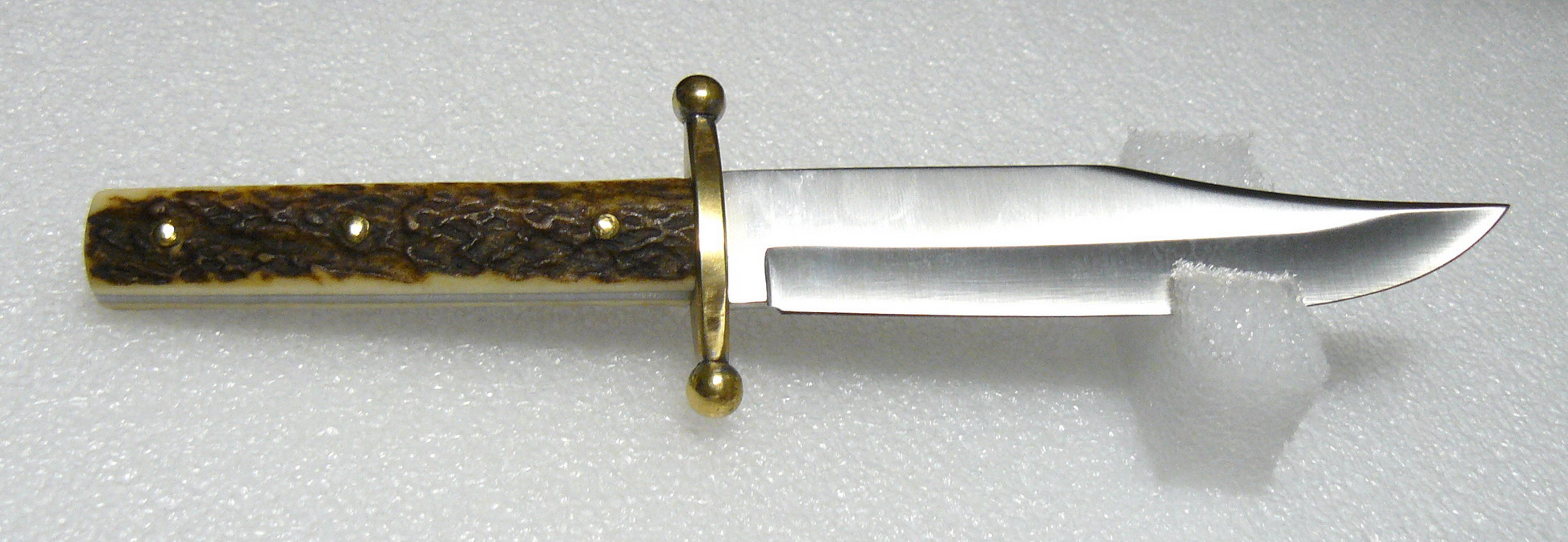

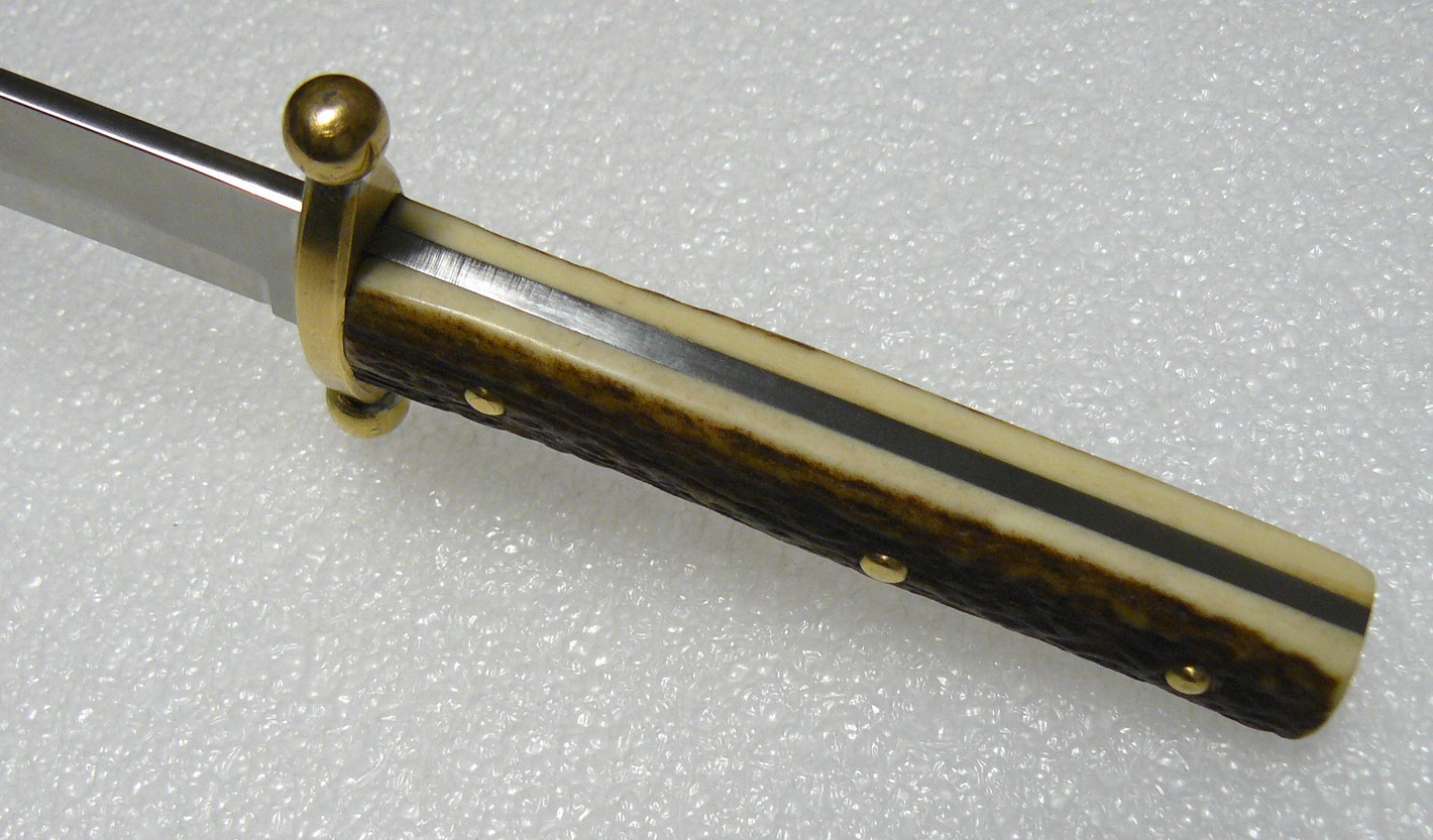

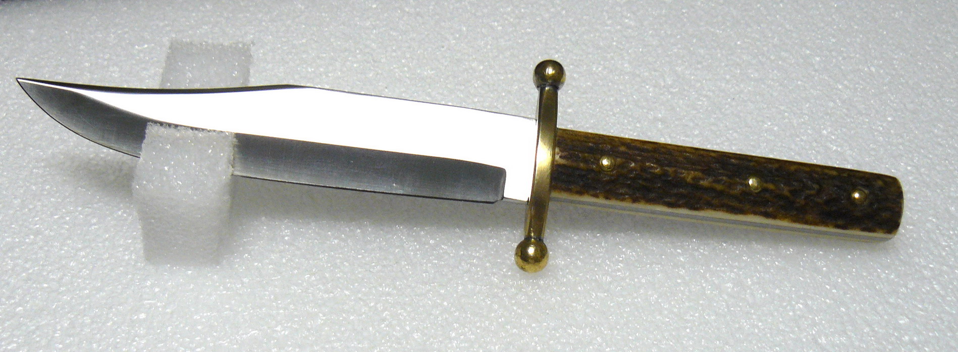

Hola, amigos.
He comprado esta hoja Linder de acero 440 y 15 cm de larga y le he puesto las cachas y guarda que veis, que he realizado a partir de los correspondientes materiales: un pedazo de asta de venado y latón. Las bolas de la guarda, que son un diseño clásico en los Bowie de fabricación inglesa de Rodgers, las he mecanizado aparte y van roscadas y soldadas, porque hacer todo de una pieza me resultaba mas complicado.
El pasador central de la empuñadura no está en el centro porque así están dispuestos los taladros de la hoja, y es tan dura que ni con broca de metal duro integral he podido taladrar donde pretendía.
Es mi primer trabajo y espero que os guste. Me gustaría hacer las hojas también, en próximos trabajos, pero ello supone una complicada infraestructura y adquirir los conocimientos y experiencia necesaria. Así que renuncio a ello.
