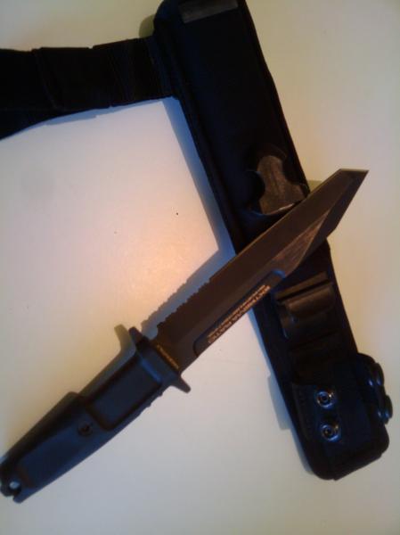

Y hay dejo unas fotos para el que no conozca el modelo:
En alguna se puede apreciar la tapa que trae la funda y en otra el clip que queda permanete en la misma, el cual no se puede quitar sin romperlo.
Hola, para empezar decir que no tengo demasiada idea de armas blancas, por lo que necesito de vuestra 72
Cuchillo y funda

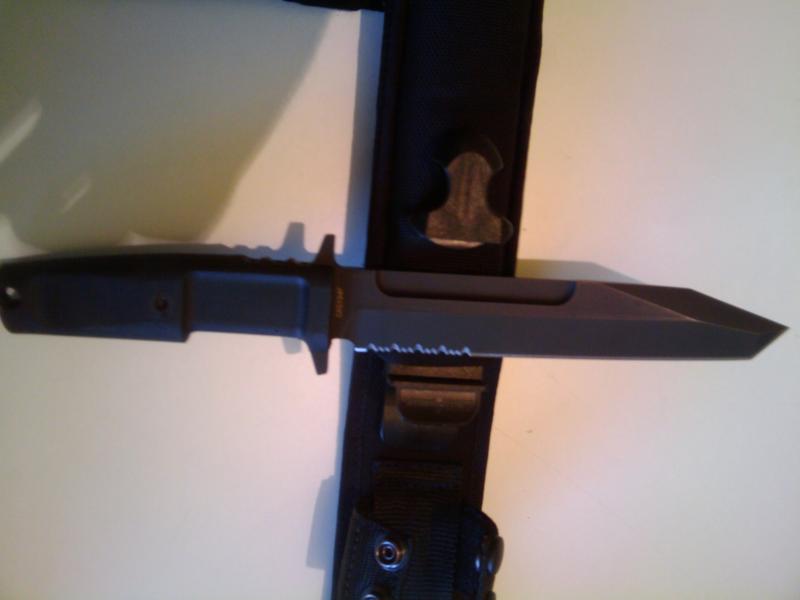

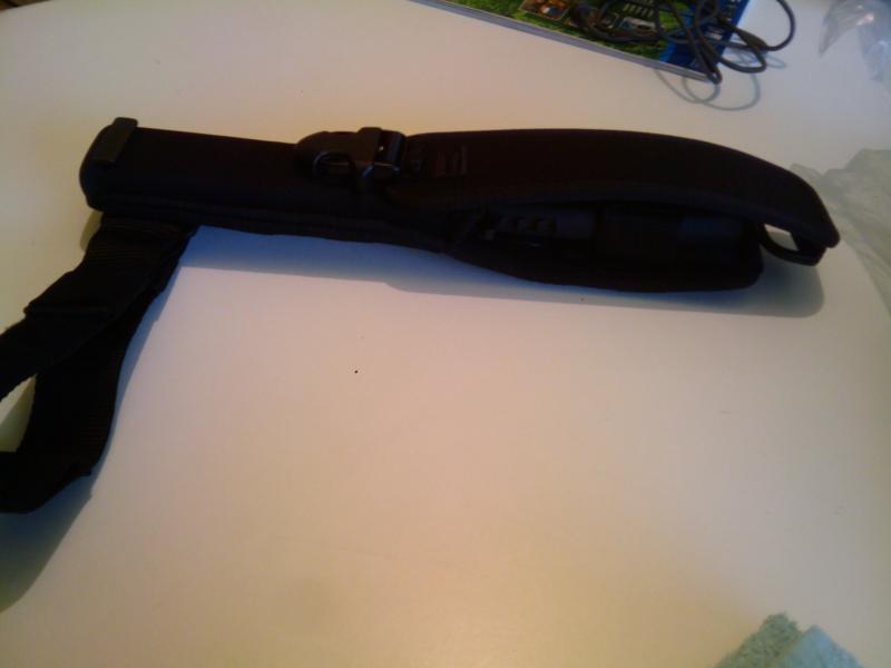

Hola, para empezar decir que no tengo demasiada idea de armas blancas, por lo que necesito de vuestra 70
Funda con el estuche para los paracas
Hola, para empezar decir que no tengo demasiada idea de armas blancas, por lo que necesito de vuestra 71
Lo mismo por el otro lado

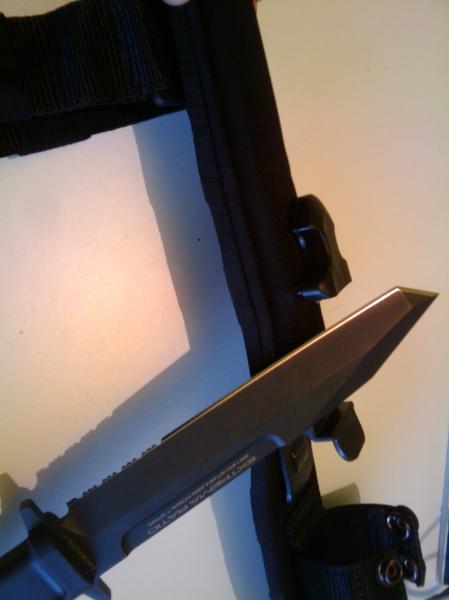

Otra foto:
Hola, para empezar decir que no tengo demasiada idea de armas blancas, por lo que necesito de vuestra 80
Foto donde se aprecia el cierre

Y por cierto, rectifico, el enganche si se puede desmontar, aun no tengo muy claro como pero ya lo he desmontado parcialmente, sin romperlo claro.
