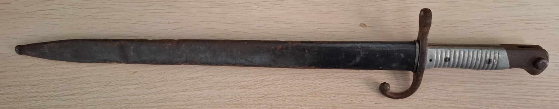

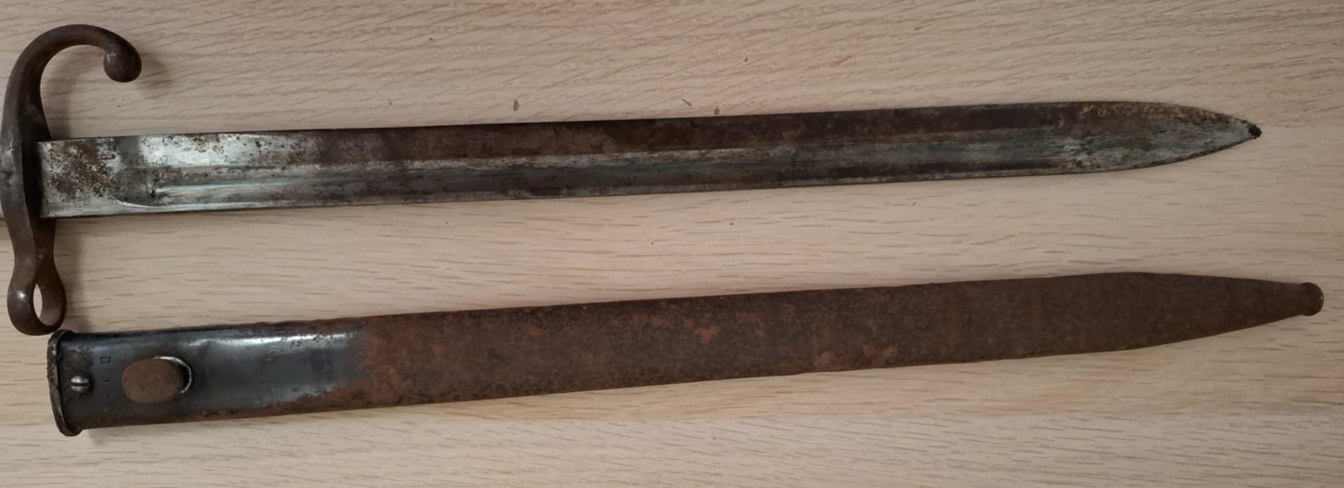

Totalmente por azar llegó a mis manos esta bayoneta de Mauser Argentino 1891.
La pobre estaba colgada en una pared y con cicatrices del paso del tiempo,
Aquí fotos para ilustrar el instrumento:
Es totalmente de acero con excepción de la empuñadura que es de aluminio.
Como podrán ver, gran parte de la vaina está oxidada y estimo que ya perdió su pavón.
Quiero trabajar un poco en ella para mejorar su aspecto, así que necesito consejos:
  1. ¿Qué utilizo para remover el óxido en las partes de acero? ¿Medios químicos o abrasión?
  2. ¿Cómo limpio la parte de aluminio de la empuñadura?
  3. ¿Cómo hago el pavonado de la vaina?
Muchas gracias.
Paul

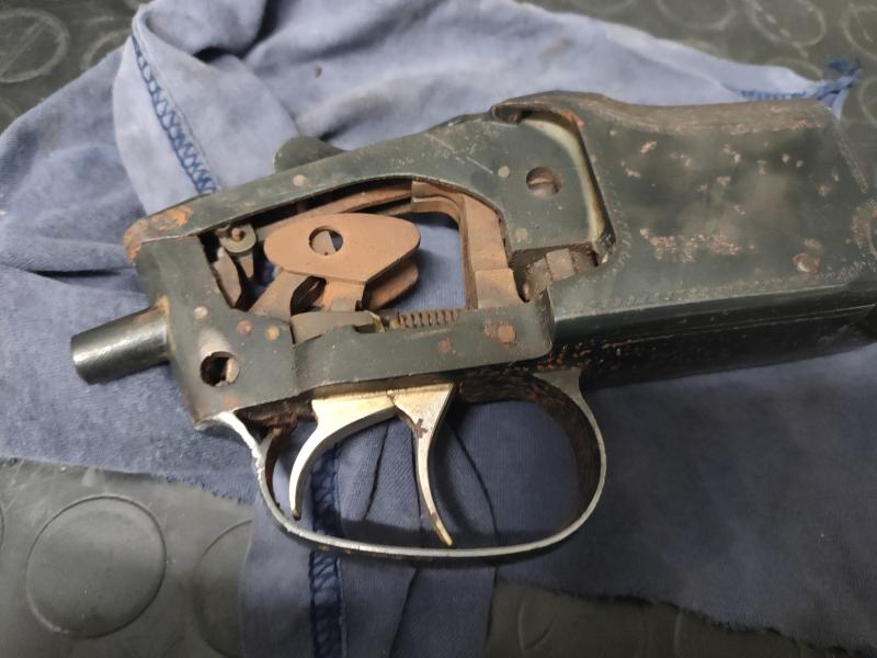

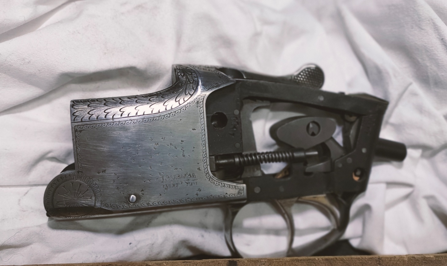

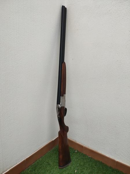

Merlin74
Mensajes: 1018
Registrado: 18 Ago 2024 17:23
Re: Bayoneta - Consejos de restauración
Mensajepor Merlin74 » 05 Jun 2025 21:06
Como estaba y como terminó.
Claro está, el exterior lo pulí y tras dejarlo pulido, lo dejé nuevamente en vinagre para terminar de limpiar y sacar oxido interior.
Y así termino toda.

Hola Merlin74
En las fotos no alcanzo a distinguir si los gatillos se oscurecieron y perdieron sur dorado original.
Por lo que me ha dicho un amigo que utilizó el vinagre, luego de extraer la pieza está tomó un color oscuro.
¿Es así?
Gracias.
Paul
Miembro del club de los malos tiradores
Merlin74
Mensajes: 1018
Mensajepor Merlin74 » 06 Jun 2025 12:23
paulmpin escribió:Hola Merlin74
¿Es así?
Gracias.
Paul
Los gatillos apenas tenían ya tono dorado, que en realidad es lo que menos me preocupa.
Se limpiaron con lana de acero y lo poco que tenia casi desapareció, pues creo recordar que era un pequeño cromado/baño dorado, la base del gatillo no es dorado.
Tras limpiar quedaron ligeramente cromados que es el color del material, no negros.
