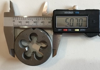

El otro día vi que mi padre tenía una terraja antigua. He ido a la ferretería industrial a comprar más piezas De roscar, pero me dice que las de “ahora” son más pequeñas.
Es curiosa pues tiene tres tornillos, uno de centrado y dos de sujeción.
¿Alguien sabe dónde comprar de 50,70 mm de exterior?

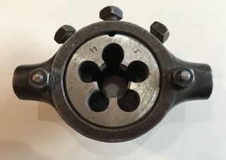

Hola Ángel y todos:
Los tornillos laterales son para las terrajas abiertas: primero se roscaba con la terraja abierta y luego se cerraba a tope para la medida definitiva.
En una ferretería industrial han de tener del diámetro que quieres.

Gracias por responder.
He descubierto que son terrajas de 2 pulgadas, voy a ver si puedo conseguir el de M16. Que no lo encuentro.

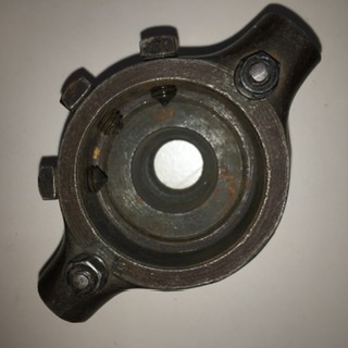

Re: Terraja antigua
Hola Ángel y todos:
Aquí veis una terraja partida.
Se empezaba a roscar con la terraja abierta y luego le iban dando más pasadas con la terraja cada vez más cerrada apretando los tornillos: cerrada a tope, rosca a las medidas correctas y corresponde a una terraja moderna que no tiene corte
El del centro inmoviliza la terraja y los tornillos laterales son para ir cerrándola pero este porta terrajas sólo tiene dos tornillos.
Si usamos una terraja cerrada como todas las modernas, sólo usamos el tornillo central.
