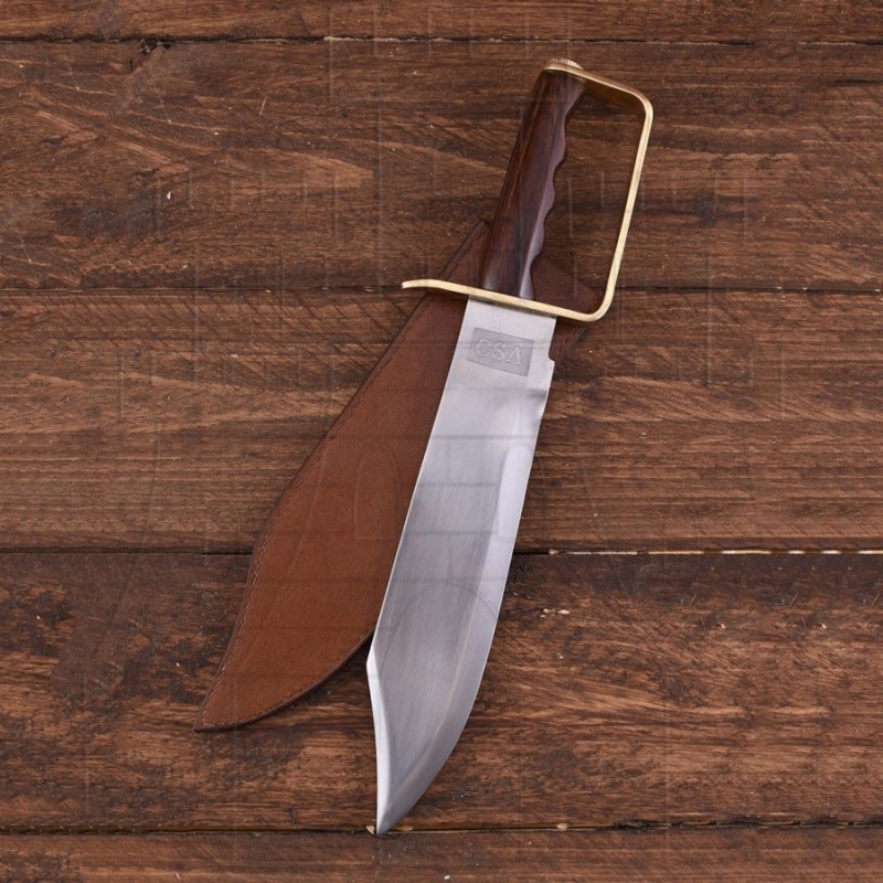

Buenas compañeros...he adquirido un par de bowies funcionales de hoja al carbono...me gustaria que tuvieran un poco de filo en concreto uno que no trae nada...mi pregunta es...hay algún afilador en el mercado decente? vivo en un pueblo y no hay afiladores serios o que me den confianza...o me recomendais que busque alguno de confianza? muchas gracias.

¿Por qué no te haces con unas piedras de un par de grosores, y lo haces tú mismo? Aprende primero sobre un cuchillo de cocina barato o algo similar, y cuando cojas confianza te pasas a los Bowies.
Te digo esto porque con más cuidado que tú, nadie lo va a hacer, y no es algo complicado, sólo hay que hacerlo con paciencia y algo de cuidado para conseguir un filo regular y no marcar la superficie de la hoja. Por otro lado, tampoco es necesario que un cuchillo de este estilo corte como una navaja de afeitar. Aunque cada maestrillo tiene su librillo, en youtube tienes bastantes tutoriales, para afilar a la europea (los cuchillos japoneses, como siempre, van por otro lado...).

Con una buena piedra de dos granos, y bastante paciencia, se consiguen afilados profesionales, y no tiene ciencia ninguna. No lo lleves a que te pasen el cuchillo por el esmeril, lo que se suele hacer.........

Buenos dias, compañero, como te han dicho ya, hazlo tu mismo, no es tan complicado, practica primero un poco con uno al que no le tengas cariño y verás que no es tan dificil, ahora mismo estoy yo afilando una navaja de un amigo, tengo tres piedras de diferente grano y, la verdad, cuando me pongo a sacar filo se queda lo que sea como una barbera, un saludo y a practicar, que no es tan dificil como parece.

Como en todo, habrá gente mas hábil que otra, pero, no le veo una gran ciencia en afilar un cuchillo, usando unas buenas piedras de afilar, y con un poco de practica, se logran muy buenos resultados, es que incluso hay guías para lograr el ataque de los 30-33º de angulo teórico, que dicen que es con el que se logra un buen afilado. Ademas, el afilado, es algo que poco a poco, se va desgastando con el uso, y la calidad y duración del afilado, también depende y mucho del tipo de acero del cuchillo o navaja.
Veo un poco difícil estropear un cuchillo afilandolo a piedra, lo único, que se le meta el esmeril, o la lima a cañón,....

El afilado de un cuchillo forma parte de su mantenimiento, pero no todo el mundo sabe hacerle un buen mantenimiento como he podido comprobar, incluso en gente que se dedica al despiece de animales en un matadero.
El vaciado es muy importante y si no se conoce lo que se hace yo recomiendo un buen profesional que los hay.
Muchos confunden angulo del perfil de hoja, angulo sobre la piedra y angulo de afilado. Igual que muchos confunden vaciado de cuchillo con angulo de afilado.
Las herramientas de angulo fijo son para cuchillos específicos y esas herramientas pueden estropear buenos cuchillos y buenos vaciados.
Os recomiendo el manual de Emilio Fernández Román, El afilado de cuchillos y navajas ISBN 84-7902-182-9, tiene muchos años pero yo creo que aun se puede encontrar. Es muy sencillo pero aclara conceptos básicos. Desde niño he afilado cuchillos y navajas con este libro aprendí cosas, sigo aprendiendo a afilar y espero seguir aprendiendo.

totalmente de acuerdo en que un buen vaciado es fundamental para que corte bien, y sobre todo para que profundice sin esfuerzo y por donde nosotros queremos. sigo en mis trece de que aunque se lleven los cuchillos a un profesiónal, que es lo ideal, hay que aprendr a hacerlo uno mismo, al igual que poner el rifle a tiro..
