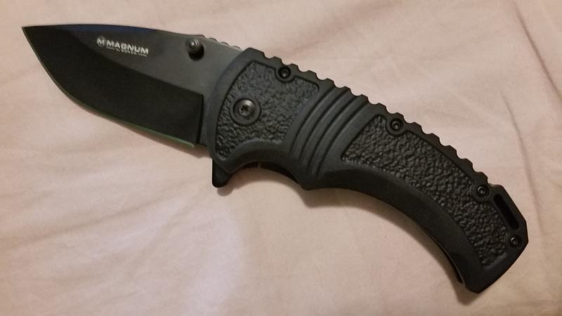

Bueno, aparte me han regalado una bóxer mágnum y me encanta por su hoja, aunque desconozco su calidad. Si alguien sabe de, aparte de efectividad del seguro, calidad, etc....y.....qué modelo es?

Yo tengo un par de Magnum, una del modelo Urban Tank (un bicho táctico de 12 cm de hoja, ya sé, sólo para coleccionismo
), y otra muy curiosa para barbacoas en el campo, de hoja al estilo de los cuclillos japoneses de cocina (ya descatalogada). Las dos de muy buen acabado y seguro lateral de apariencia fiable. La táctica abre sin problemas a una mano. Fotito de la Urban Tank:
Las fabrican en China bajo diseño de la Böker. No parecen malos productos, y a precio interesante.

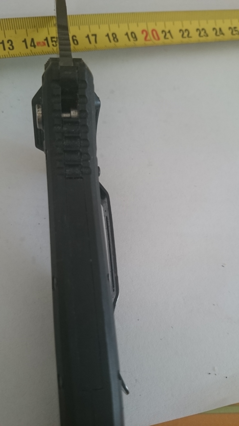

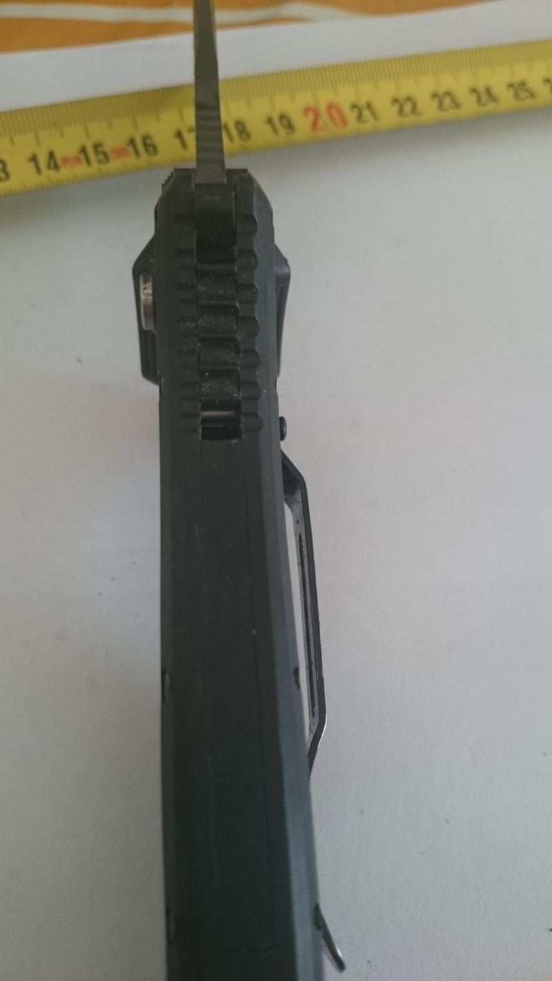

Re: Navajas. Bloqueo línea o trasero
Esta navaja que muetro lleva dos bloqueos el lateral de botón y el trasero de pestaña
