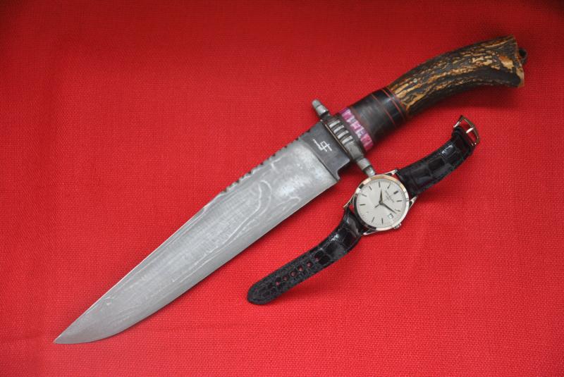

Como dije en mi presentacion me gusta hacer cuchillos, ahora estoy experimentando con la forja , pues la mayoria de mis cuchillos han sido por desbaste.
intentare enseñaros alguno
Acero D2 hoja de 24cm. de largo por 4 de ancho y 6mm de grosor, el cabo es sambar, arandelas de bufalo y molar de mamut con un poco de cuero.

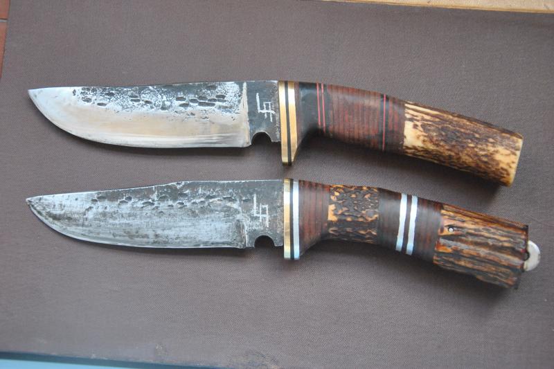

Estos dos son forjados de espadin de motosierra, de unos 12 cm.de hoja por 3cm. de ancho y 5 mm. de grosor, los cabos en ciervo corriente con arandelas de cuero, aluminio, laton etc.

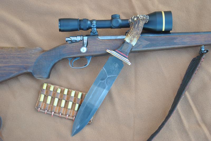

Este es en 5160, uno de remate para monteria, no lo he dicho pero soy cazador y todos los hago pensando en la caza.
este tiene unos 25 cm. de hoja por 4,5cm. de ancho y 6mm. de grosor, la guarda es de laton , separadores de fibra v. y aluminio y el cabo palosanto y una roseta de ciervo. como veis todos los que os he enseñado estan tratados con percloruro,mas adelante os ire enseñando algunos mas

Como veis el primero se ha triplicado no se por que y han salido como han querido .
Espero que la proxima vez salga todo como yo quiero.
