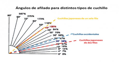

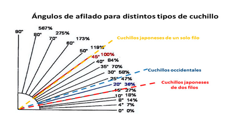

Pues yo ya llevo un tiempo, y como no me considero maestro de nada investigué y pregunté, lo mismo que hago ahora en el foro.
Primera noticia:
Ángulo de 17º: Se debe utilizar cuando se necesita un filo muy afilado pero muy delicado. Este ángulo es perfecto para hojas de afeitar, escalpelos y herramientas similares.
Ángulo de 20º: Es el ángulo que más a menudo se utiliza, ofrece una gran ventaja sobre todo en cuchillos de cocina y cuchillos de filetear.
Ángulo de 25º: Es el ángulo recomendado para aquellos hojas que necesitan un filo fuerte. Es el filo ideal para cuchillos de caza y cuchillos de monte.
Ángulo de 30º: Es el ángulo perfecto para cuchillos y navajas que cortan materiales pesados, como cartón, madera o alfombras. Es el filo más apropiado para cuchillos de rescate y salvamento.
En resumen, a mas angulo, mas robusto
Primera noticia:

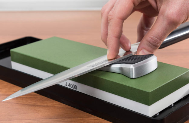

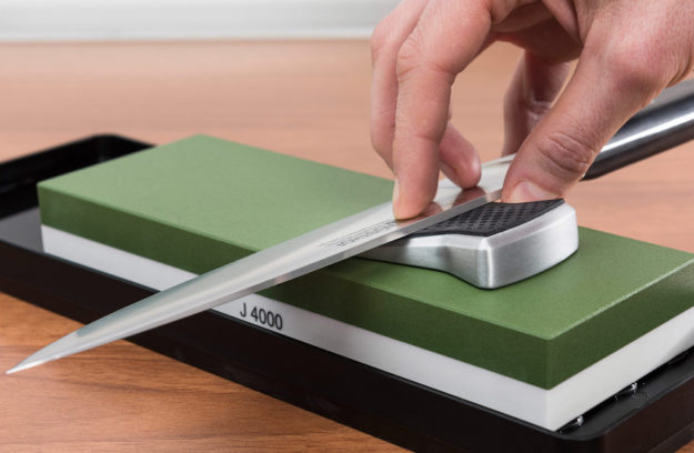

He encontrado una cosa que prometo no sabia: una pieza para que el angulo sea constante:

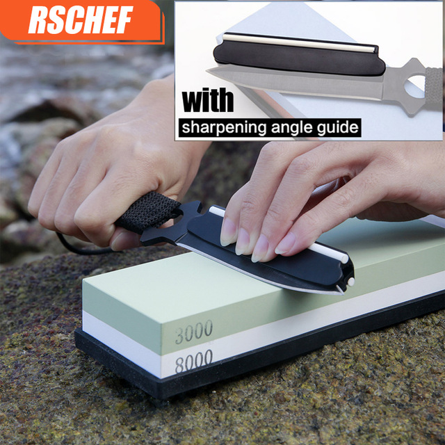

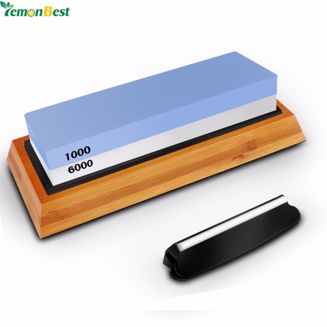

Y si ya tengo angulo, incluso algo de la postura... Que grano uso?
Pues no es que sea dificil, pero he visto esto:
Existen tres pasos fundamentales de los que forma parte todo proceso de afilado:
a) al vaciado
b) el afilado
c) el pulido.
El tipo de grano de la piedra se denomina granulometría y cuanto menor sea la medida más gruesa es la piedra:
Para Vaciar gramaje de entre 300 y 500
Para afilar gramaje de entre 1000 y 4000
Para pulir, un gramaje superior a 6000
Y en la dichosa web china:
https://es.aliexpress.com/item/600-1000 ... 53936.html
a) al vaciado
b) el afilado
c) el pulido.

Re: Afilar: Navaja, Cuchillo... y otro mantenimiento.
Pues nada, que sin querer vaciar nada (excepto perdida total del filo...), podria comprar una piedra para afilar como esa combinada de 1000 o mas, y la otra cara de mínimo 6000...
Vale, vamos a la armeria a charlar (antes que la web china), peeero:
La piedra puede provenir de dos tipos de fuentes. O bien se trata de una piedra natural a la que se le ha dado forma de lingote para facilitar el trabajo o caso contrario, son fabricadas a partir de diferentes tipos de gravillas por un fabricante de calidad.
a) La primera opción, las naturales son opciones poco comunes que se pueden encontrar en el mercado. Principalmente por su precio, excesivamente elevado puesto que existe poca gente que se dedique al oficio de buscar y transformar una piedra natural en una piedra de afilado y todo ese trabajo y tiempo consumido repercute indudablemente en el producto final.
b) Ahora bien, que una piedra sea natural no significa que sea mejor que una fabricada. En este caso, a diferencia de lo que puede pasar con otro tipo de productos, la calidad de las piedras fabricadas es igual o incluso superior a las piedras naturales.
Piedra 1000/6000 en web china: unos 27 €, portes aparte.
Piedra en: https://www.lecuine.com/47-afiladores-y ... -de-afilar
LO MISMO.
Aunque tambien hay de 120 o mas euros...
LO MISMO.
