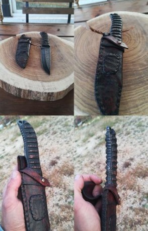

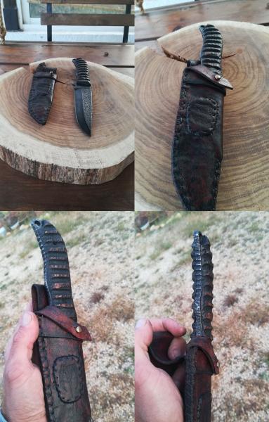

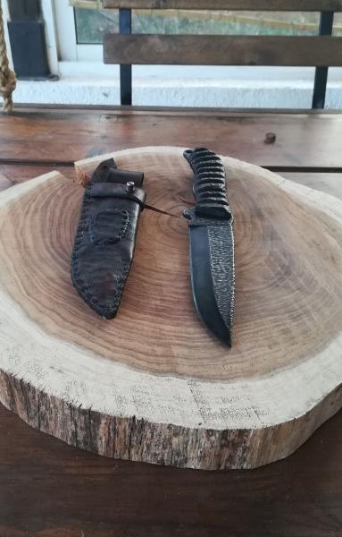

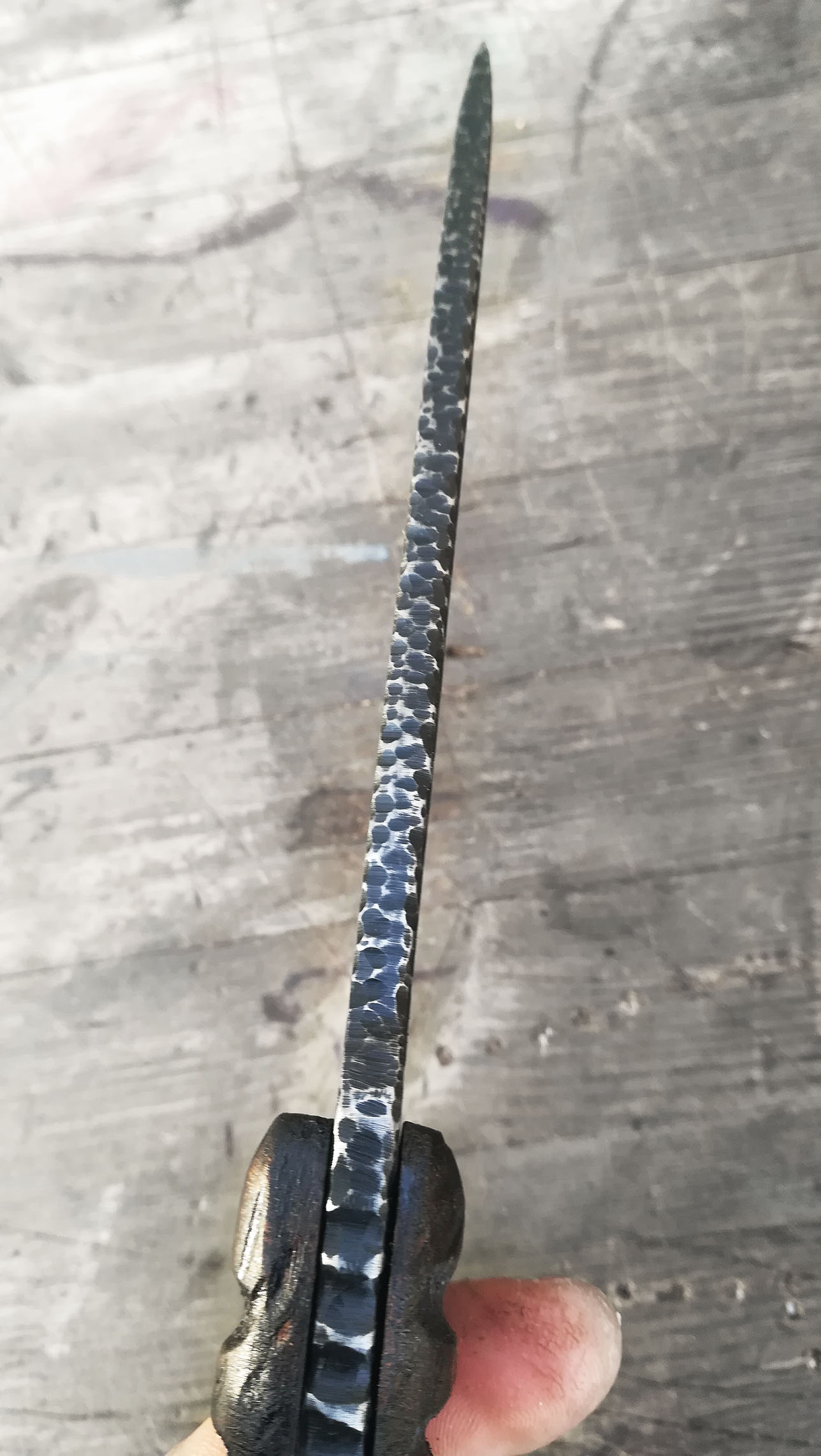

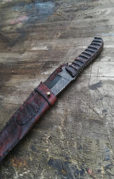

Saludos. Me llamó la atención el Schrade schf38, por diseño y por precio. Después de ver varias pruebas en Youtube de este cuchillo y ver que "aguantaba estopa", me decidí a comprar uno. Si la hoja de 1095 en 6mm de grosor tiene un buen tratamiento térmico, ¿dónde abaratan? Pues fabricando en China. Los chinos lo pueden hacer muy bien o muy mal, dependiendo de lo que les pagues. Pero con todo y con eso, sigue siendo más barato que fabricar en USA. Si además pones funda de nylon y cachas de plástico, abaratas aún más. De forma que el cuchillo, al final sale por buen precio.
Ahora, si la hoja es bastante aceptable y el problema es funda y cabo, pues... cambiémoslos.
He texturizado la hoja tras quitarle el epoxi y la he pavonado, dándole un efecto desgastado. He hecho unas cachas de madera ligeras y una funda de cuero.
Y esto me ha quedado. La verdad es que ahora sí lo puedo "mirar a la cara". El cuchillo tiene un diseño que me gusta, pero con el "vestido" nuevo, luce mucho más. Ahí os dejo fotos y alguna más en comentarios siguientes. Espero que os guste.

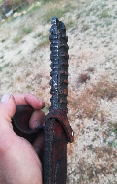

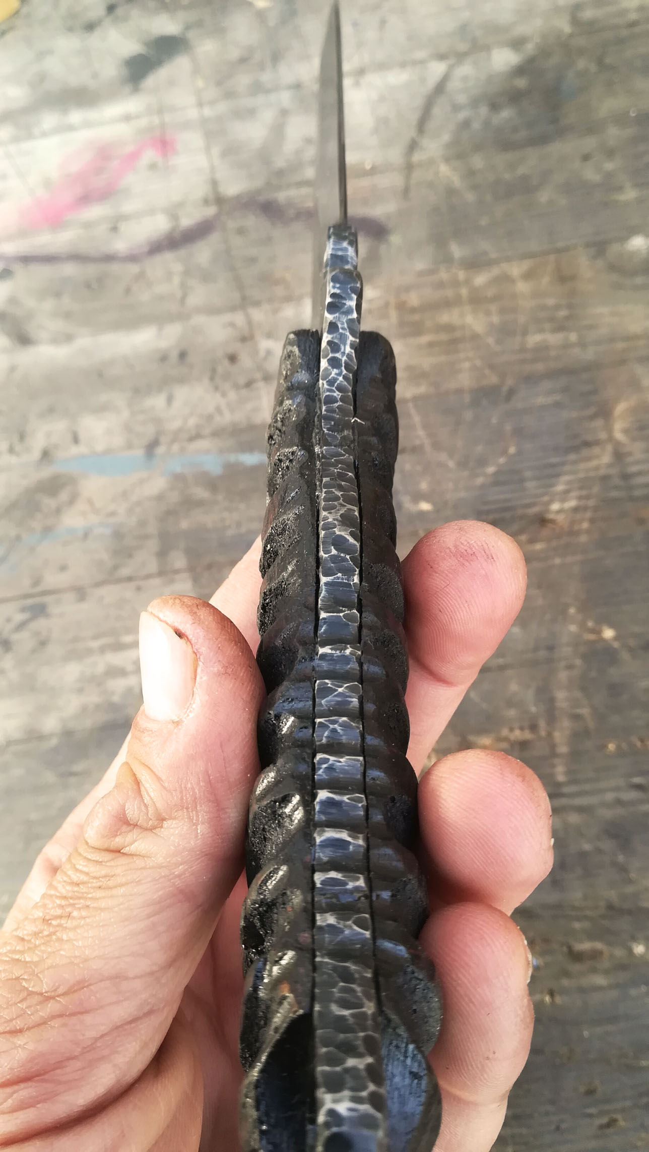

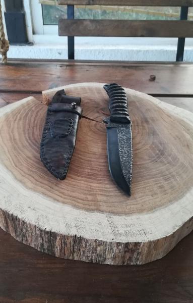

Más fotos...

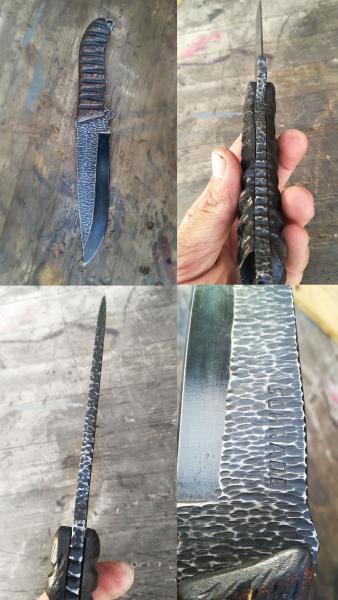

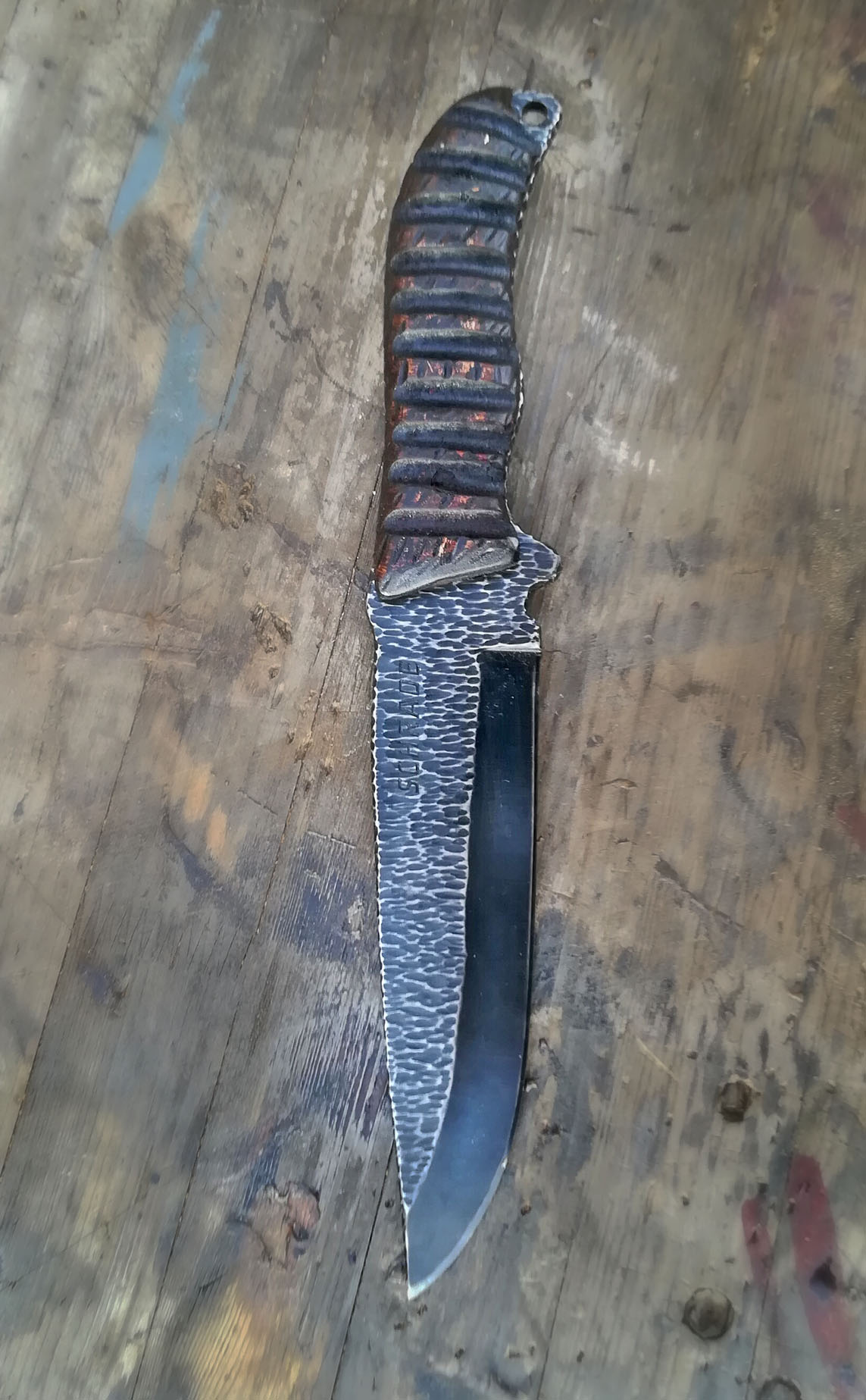

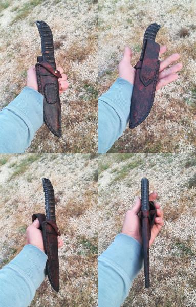

Y más.

Un bonito trabajo, me encanta. El texturizado supongo que lo has hecho sin destemplar, te ha quedado muy original
Culter
Mensajes: 1074
Registrado: 18 Oct 2013 10:34
Re: Schrade
Mensajepor Culter » 18 Jun 2018 11:12
Rhagnar escribió:Un bonito trabajo, me encanta. El texturizado supongo que lo has hecho sin destemplar, te ha quedado muy original
Sí, en frío y enfriando cada poco. Gracias :)
