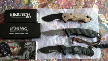

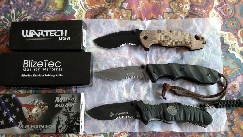

Daga
Mensajes: 38
Registrado: 12 Ago 2016 00:40
Re: Calidad Precio
Mensajepor Daga » 01 Feb 2018 20:32
Espero les gusten estás chinas, son tipo tácticas excepto la Blizetec son asistidas
Hola Amigos, que mención les trae esas navajas de bajo precio fabricadas por Máster Cutlery, Wartech o 100
Todas PRC pocket knife
