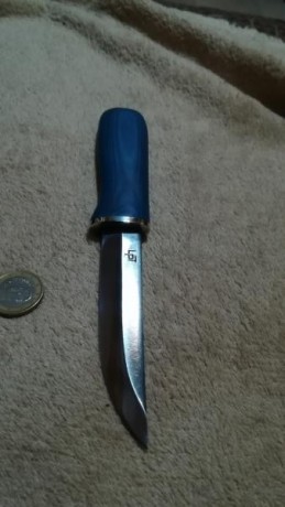

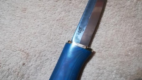

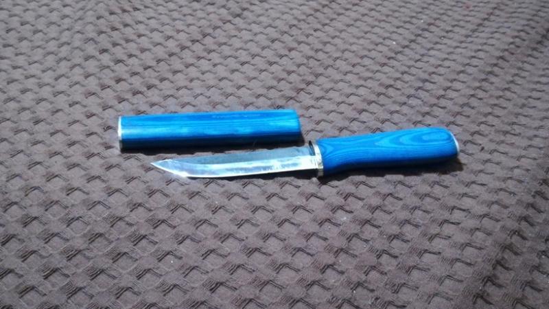

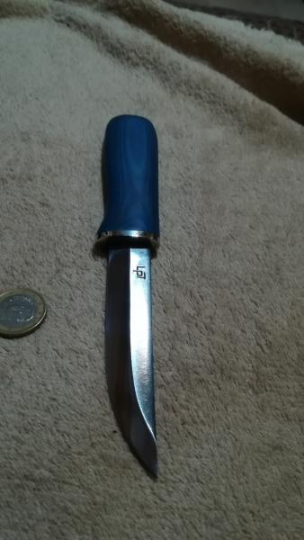

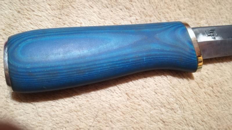

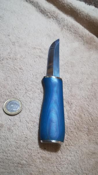

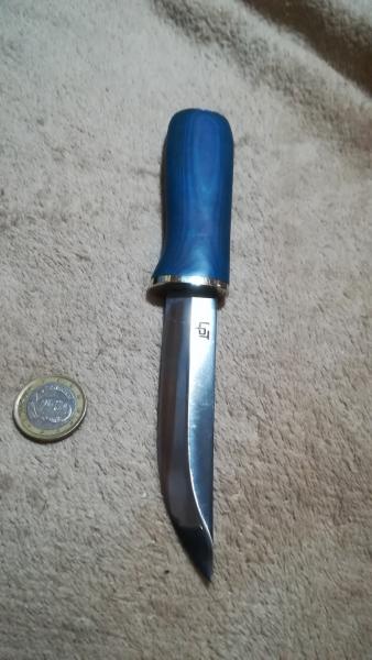

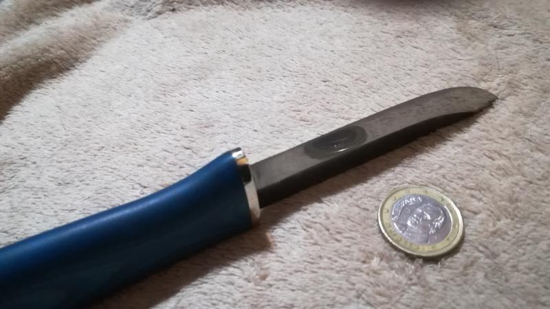

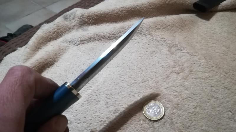

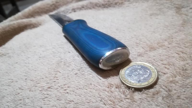

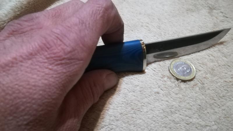

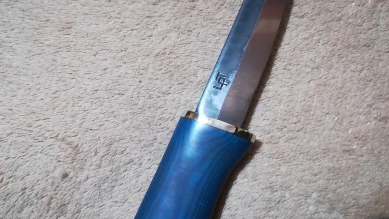

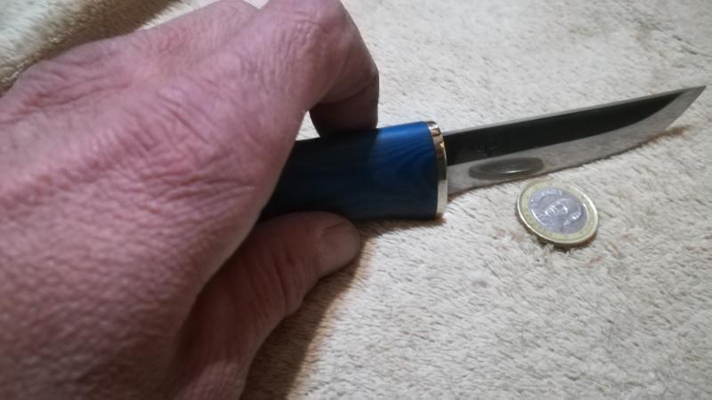

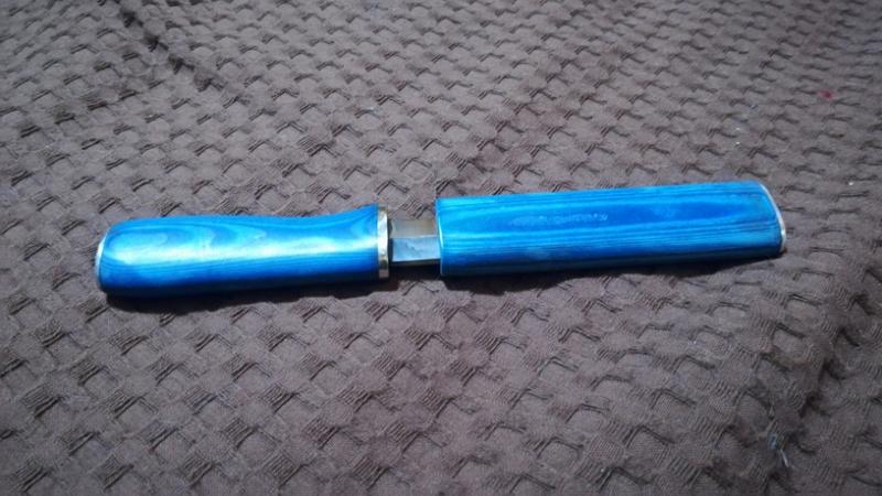

Muestro aquí este puukko que acabo de terminar en micarta azul, con pomo y guarda en plateado. La hoja es una LauriPT con temple diferencial (63HRC en el filo), de 9,5 cm de largo y 3,25 de grosor, con vaciado scandi y pulida. El cabo es pequeño, de 8,6 cm de largo, lo que lo hace muy portable pero cómodo de usar.
Ahora falta hacerle el vestidito.

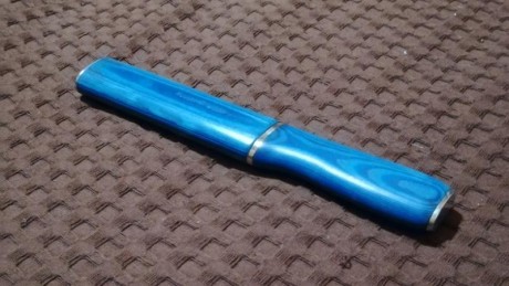

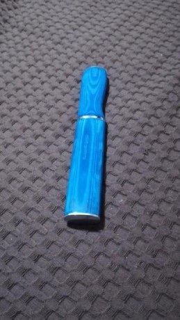

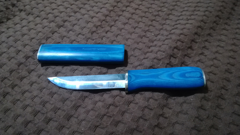

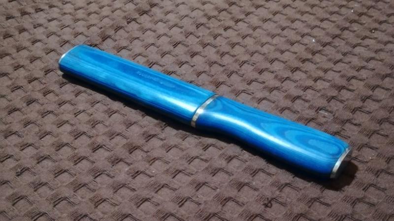

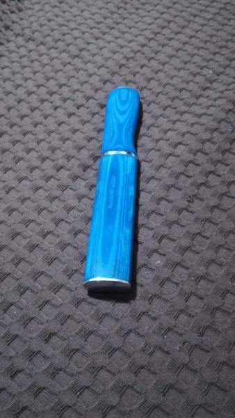

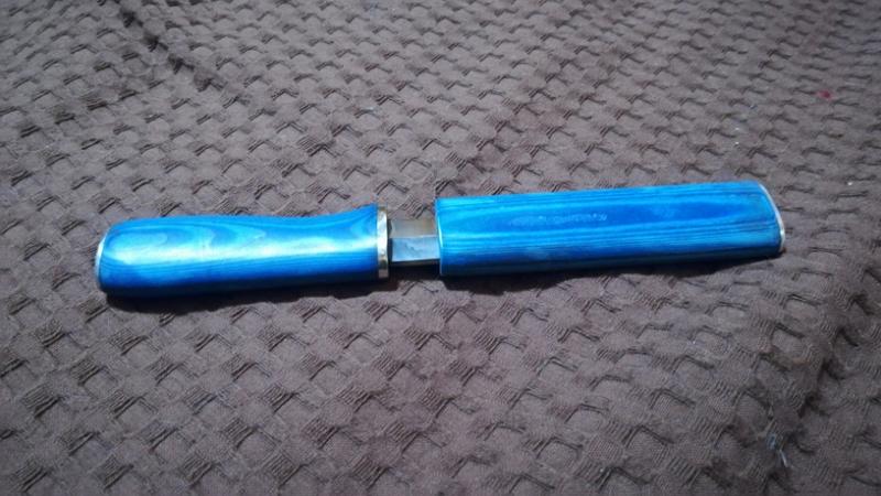

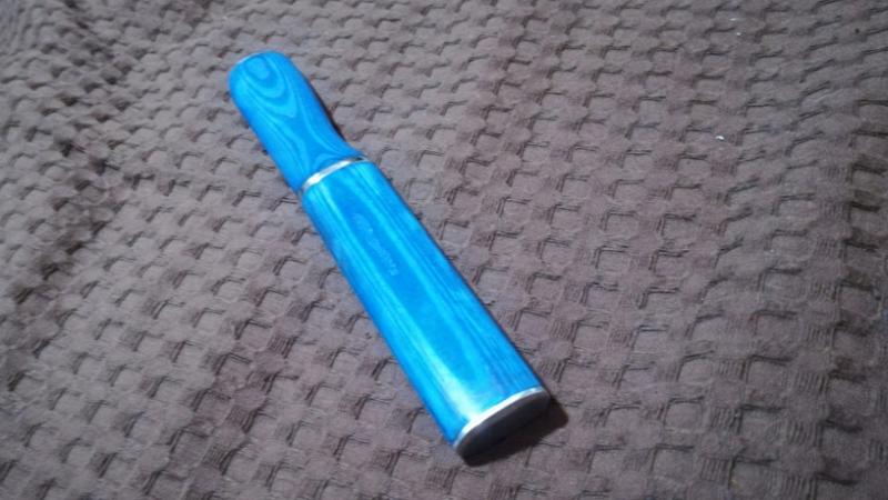

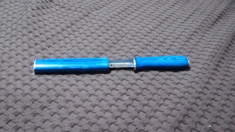

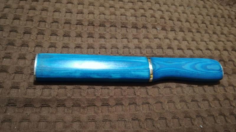

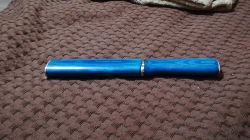

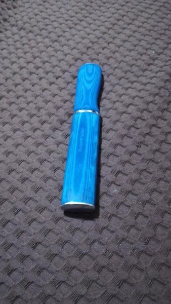

Aquí está con su funda, al fin. Está hecha en micarta azul, como el cabo. Iba a dejarlo todo continuo, pero por aquello de que no sea "arma oculta", le dí forma al cabo, pensando en la futura vaina. Va rematada en aluminio, como el cabo. No sé si le grabaré algo o si le pondré algún adorno en plateado. De momento, aquí está. Intento también poner vídeo, pero no puedo, para que se vea la sujeción de la funda. Se puede ver si no aquí: https://www.instagram.com/p/BdI-pVOHmgZ ... cisco_r0ig

Culter es de lo mas bonito y util que e visto en tiempo. Como solucionas el tema de retencion de la hoja?
Una funda de cuero con clip para el bolsillo le quedaria de muerte.
Ad Astra.
Culter
Mensajes: 1074
Registrado: 18 Oct 2013 10:34
Re: Puukko azul... actualizado con funda en micarta azul
Mensajepor Culter » 26 Dic 2017 22:54
Kermmak escribió:Culter es de lo mas bonito y util que e visto en tiempo. Como solucionas el tema de retencion de la hoja?
La retención es buena, como se ve en el vídeo. Es por unas tiras de cuero que lleva dentro de la funda, a lo largo de la parte del vaciado de la hoja. Se lo ví hacer a un finlandés. Pones las tiras de cuero pegadas dentro de la funda, que abrazan el vaciado de la hoja. Además, las puedes aceitar, de forma que cuando sacas la hoja, no sólo no está rayada, sino que sale engrasada, como recién aceitada.
