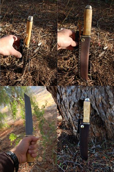

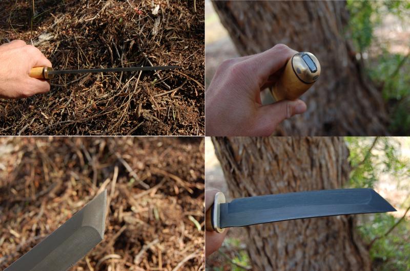

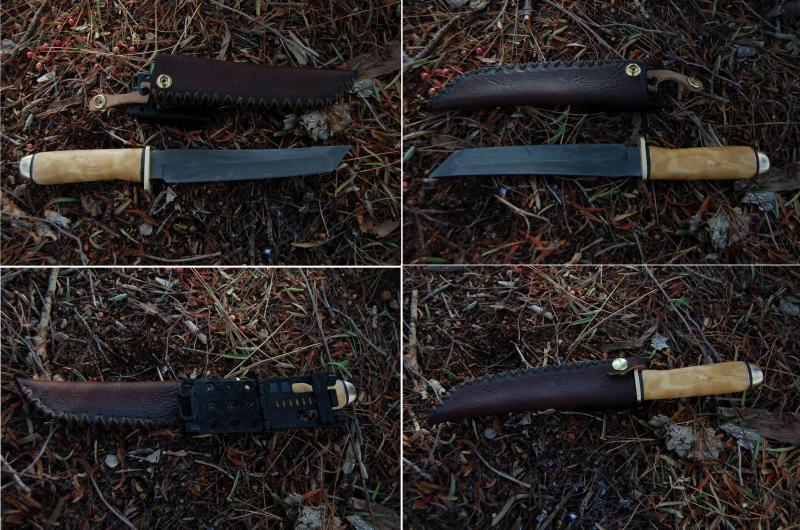

Hola. Pues presento por aquí este Muela Tanto antiguo (los que iban marcados como "440 Molibdeno Vanadio"), que he encabado en abedul.
Es de acabados un poco toscos, por aquello de que es el primero, pero así voy probando cosas nuevas.
La hoja estaba usada y restaurada, pero no maltratada. Es decir, no ha sido bastoneado ni aporreado ni nada así. Así que me decidí a hacer algo con él, porque el mango de plástico me parece feo. Va en una funda sencilla a la que he puesto un cierre TeckLock para el cinto, sujeto con 4 tornillos al cuero. El cierre de la funda, va con otro tornillo al Teck Lock, y todos fijados con cianoacrilato.
La guarda y el pomo son de latón (encontré suministrador de latón en barra y chapa, que no está fácil la cosa) y le he puesto separadores de cuero de vaquetilla y de cobre.
La hoja la he oscurecido hasta un gris oscuro mate.
La espiga, muy ancha en este cuchillo, la he reducido en el último centímetro (donde entra en el pomo) y lo he fijado todo con epoxi y pasadores de acero. El transverso es el real.
Al abedul le he dado un montón de capas de aceite que ha ido absorbiendo y le da un acabado bonito, con un deje translúcido.
La hoja tiene sus casi 6 mm de grueso.
Como digo, los acabados son un poco toscos, no son profesionales (máquinas me faltan y práctica también) pero aún así queda bonito y funcional.
Y eso es todo. Un saludo y gracias por leer.
