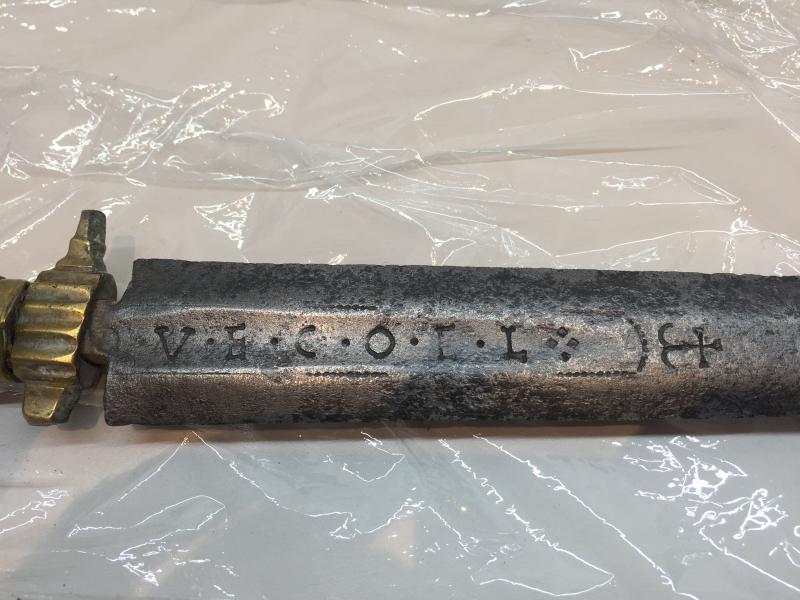

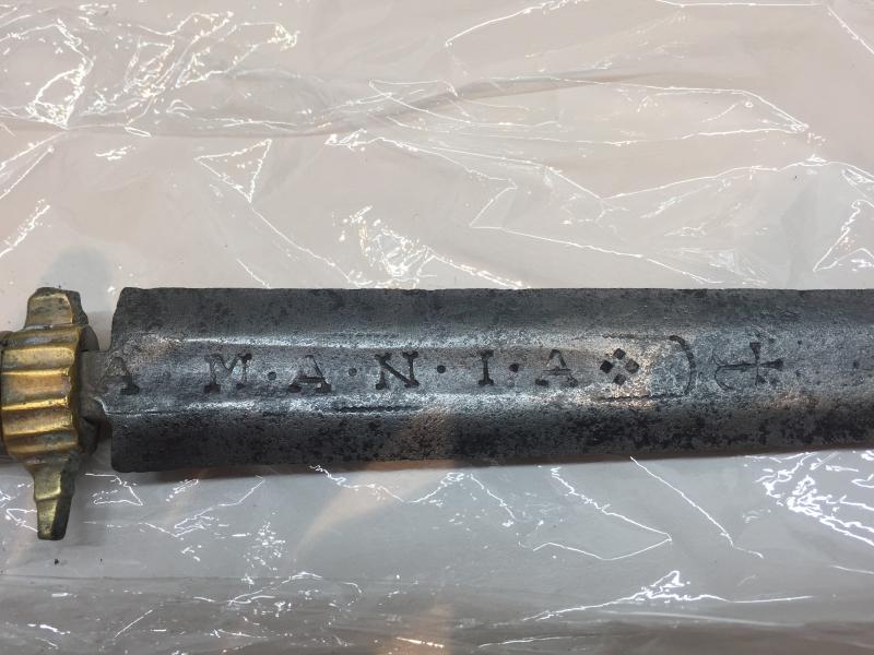

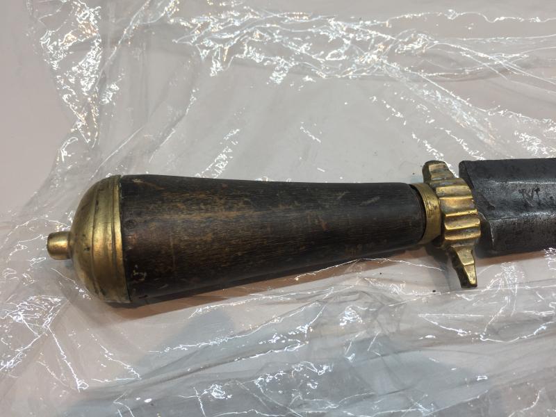

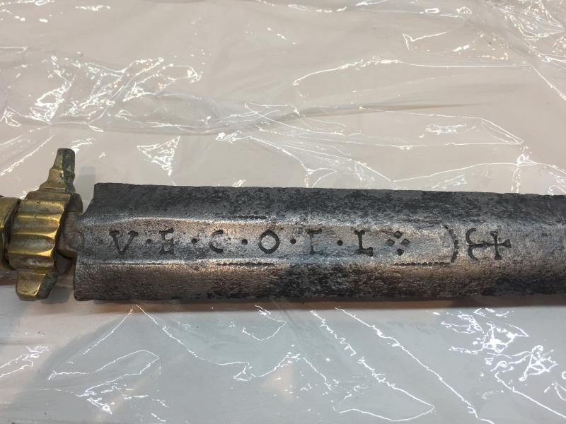

Muy buenas a todos. Antes de dar a conocer el tema pido paciencia pues soy completamente nuevo en el foro y tambien soy bastante novato en el tema de armas blancas.
Una vez hechas las presentaciones pasemos al tema en cuestión! Hace ya unos meses ayudando a mi tio a vaciar un desván de una casa encontre una espada muy oxidada y en mal estado. Le pedi permiso para quedarmela y ahora que ha llegado el verano y he sacado tiempo he podido restaurarla y quitarle el óxido y la porqueria que tenia. Lo poco que he podido averiguar es que se trata de una espada de caza y por los grabados que tiene creo que es de entre 1600 y 1700 pero esto lo tengo más en duda. Por un lado de la hoja tiene grabadas las siglas A•M•A•N•I•A seguidas de un simbolo que pienso que sera del artesano y por el otro lado de la hoja creo que tiene grabadas las siglas Q•V•E•C•O•E•L seguidas del mismo símbolo del artesano. La hoja mide unos 72 cm mas o menos y es de acero forjado. El mango mide algo mas de 10 cm y creo que es de cuerno de ciervo con adornos en latón.

Re: IDENTIFICAR ESPADA DE CAZA!
Hola,
Lo que tienes ahí es una combinación entre una hoja de espada para caballería (seguramente para algún modelo reglamentario español) y una guarnición (guarda o empuñadura) de sable de caza, ambos seguramente de mediados del s. XVIII. Quizá la guarnición sea algo posterior, pero no demasiado.
La hoja mediría originalmente unos 90 cm, y ha sido acortada por el tercio fuerte (el extremo más próximo a la guarnición). Por eso las inscripciones aparecen cortadas. Originalmente diría por una cara "EN ALAMANIA", y por la otra "ENRIQVE COEL".
Heinrich Köhl (castellanizado, Enrique Coel) fue un espadero de Solingen (Alemania) especializado en suministrar hojas para espadas militares españolas, tanto de tropa como con destino a oficiales. Se le supone operativo entre 1730 y 1760, aprox., por la tipología de las espadas que llevan sus hojas.
En cuanto al momento en que se adaptó la hoja a esa guarnición, es imposible saberlo. Pudo hacerse perfectamente en época, para reutilizar una espada en mal estado, o pudo hacerlo un coleccionista en algún momento posterior.
Una pieza interesante, en cualquier caso. ¡Enhorabuena!
Lo primero de todo mil gracias porque con esa explicación tan clara me he quedado atónito. Mi mas sinceras gracias!! Ahora que ya se de donde proviene y cual es su origen le hare un carte identificativo y la colocare en un expositor de mi casa. De mucho gusto ver que hay una comunidad tan amable y tan bien informada en este tema. Espero leer mas post similares por el foro un saludo compañeros!
Como nota a tener en cuenta me gustaria comentar que la espada fue encontrada en una casa rural de navarra de la zona sur se navarra. Es una casa de mis abuelos de pueblo de estas de toda la vida. Fue encontrada en el desvan y probablemente seria aqui donde como bien habeis comentado se modificaria para aprovechar una espada militar en mal estado.
