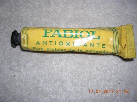

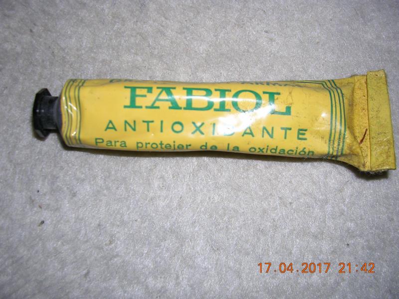

Aceite, hay una grasa muy buena se llama FABIOL

Esta es
He hecho una espada a modo de prueba, para practicar. La hoja es tipo bastarda pero sin vaceo ni nada. 60
Antonio1955
Mensajes: 13302
Registrado: 07 Oct 2006 08:01
Re: ¿ Cómo proteger el acero de una espada ?
Mensajepor Antonio1955 » 17 Abr 2017 21:47
Compré una caja de 12, regle todas menos dos, solo me queda esta, las compré en una tienda de pesca.

Madre mía !!
¿ La compraste allá por el setenta y........? :lol: :lol: :wink:
Imagino que no pone la composición; si es de Litio, o de qué.....
