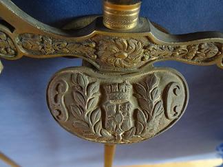

Saludos!!!...me gustaría que alguien me ayudara a datar (época mas o menos), del espadín que os muestro a continuación, me surgen varias dudas.
Si bien se trata de un espadín para oficiales de la Guardia Civil Mod.1844, no tengo muy claro si corresponde a la época de la II Republica o es anterior.

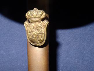

El brocal mantiene completo el escudo con corona que pudiera ser de la época de Alfonso XIII, el escudo de la concha parece similar, sin embargo la corona que lo cubre parece mural, de la república.
Y mi gran duda, si es de esta época de la república, me extraña que la corona del brocal haya sobrevivido.

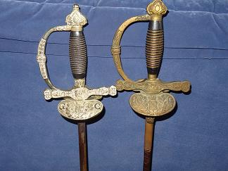

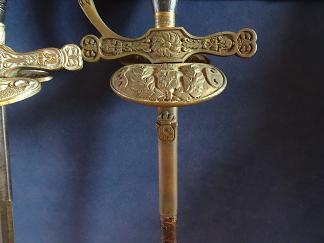

La el otro espadín que muestro si tengo claro que es de la época de la República (Iª ó IIª), no tiene fecha, pero si tiene grabado lo siguiente C.JORDANA, PRINCIPE 9-MADRID (Candido Jordana, parece ser que fue una casa de militaría fundada en 1831 en Madrid).
Ambos miden unos 90 cms en total y su hoja unos 75 cms., siendo el mas brillante de 11 mm. de ancho y otro, del cual me surgen las dudas, de 6 mm. de ancho, (este tiene vaina completa de color avellana).

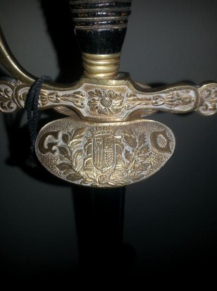

Re: AYUDA PARA DATAR ESPADIN GUARDIA CIVIL
Esta es la mia es de la 2 Republica y en la hoja pone fabrica de Toledo, respecto a la tuya la mia tiene las columnas de Hercules y la tuya no tiene, por si te sirve para datarla mejor, la vaina de la mia no es original.

Tal vez, esta pueda ser la respuesta a mi pregunta:
En O.C. de 27 de junio de 1931, se disponía que el sable a utilizar por los Generales debía ser “el reglamentario con arreglo al decreto de 23 de septiembre de 1908,substituyendo el escudo, corona, y los remates de flor de lís por el escudo nacional, la corona mural y los remates que publicará en la Colección Legislativa, "indicando, para los utilizados por Jefes, oficiales y sus asimilados: “Las empuñaduras que ostenten escudos, cifras o remates con la corona real o la flor de lís, se cambiarán por la corona mural y remates iguales a los que se fijan para el sable de los generales.”
Comenta Juan L. Calvó en una publicación del año 2.010 que: "Cuantos tengo vistos con estas características, son ejemplares producidos con anterioridad a junio de 1931, en cuyo escudo se han hecho desaparecer las flores de lis y se ha sustituido la corona real por la mural, manteniendo los cuarteles con castillos leones alternados, aquellos que contaron con este modelo de escudo."
Hasta el momento, es la única explicación razonable, un escudo del reinado de Alfonso XIII, modificado por esta circular de la IIª República, pero me sigo preguntando como se libraría la corona Real del brocal de ser cortada?????
SI ALGUIEN ME PUEDA APORTAR ALGÚN DATO DIFERENTE SE LO AGRADEZCO POR ADELANTADO!!!
*GRACIAS!!! YA HABIA CONSULTADO ESTAS PAGINAS, PERO NO VEO NINGUNA ESPADA CON ESTE TIPO DE ESCUDO.
