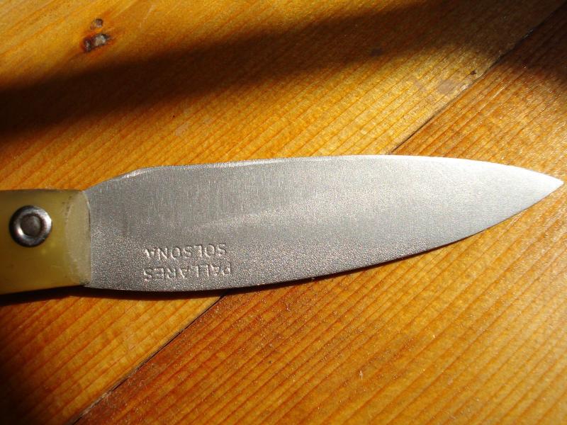

Para que te hagas una idea esta pallaressa a sido arenada con microesferas.
El la zona del metal donde el tratamiento térmico es inexistente las microesferas han causado una considerable erosion, por el contrario en la zona donde el acero si esta endurecido estas solo han realizado una limpieza de oxido y matizado el material, sin siquiera eliminar las huellas de anteriores pulidos o afilados, ni las huellas dejadas por los pequeños cráteres del oxido.
