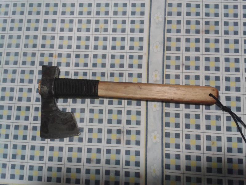

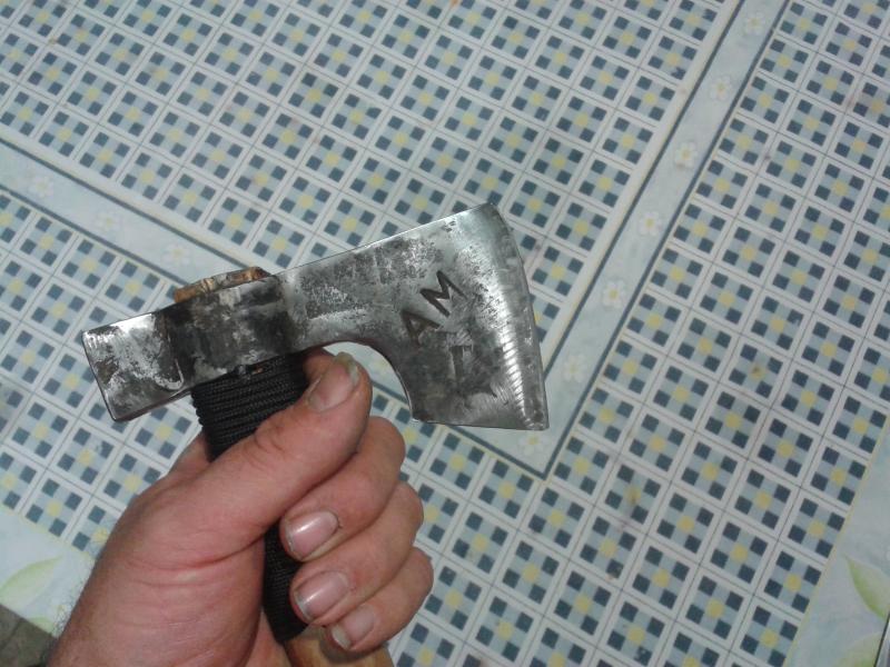

Hola yo tengo esta que encontré trasteando

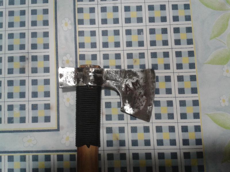

Tiene grabadas unas iniciales
En mango original
Creo que de nogal sólo lo conté 4ctms para sanear y un cordino
Corta muy bien
haber si soy capa de poner una foto desde el móvil

Haber si me sube otra foto

Hola Javidrum y todos:
Tienes la suerte de tener un modelo pequeño: tengo en las rodillas mi hacho, cuyo hierro pesa unos tres kilos o cuatro kilos:
Longitud del filo: 16,5 cm.
Longitus entre el filo y el mazo: 24,5 cm.
Dimensiones del mazo: 3,5 x 6, 5 cm. (Un poco más de la cuarta parte de un metro :shock: )
Es posible que además del uso minero, el patrón se usase para hachas más pequeñas, no destinadas a las minas: a ver si Lincis u otros nos los aclaran. :?:
Saludos: Brugent.

Hola 666and y todos:
La forma de las hachas variaba mucho según la comarca incluso: esperamos la foto.
Saludos: Brugent.
Tendremos que esperar unas semanas pero.....las pondré :)
