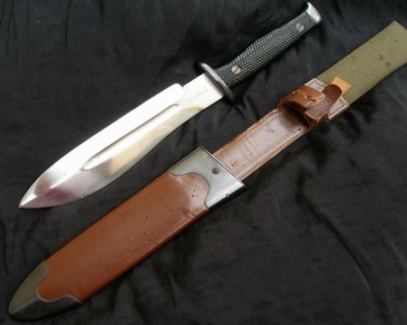

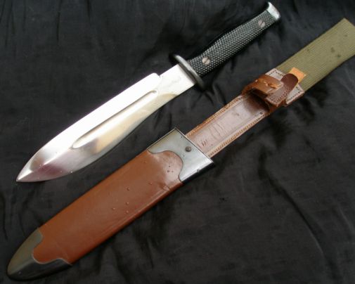

Muy buenas.
Tengo la oportunidad, gracias a un amigo, de diseñar lo que podría ser el cuchillo ideal 110
ECEPAC. Un mamotreto de la época.

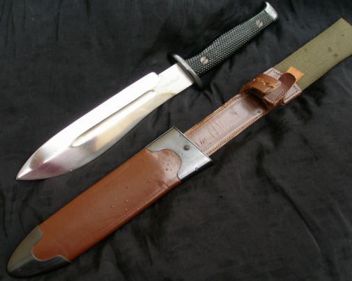

Un cuchillo que he tenidoen mimano, y que me pone:
http://www.laespadaartesana.com/tienda/Catalog/show/s-21-1076
Como todo lo de Moreno
