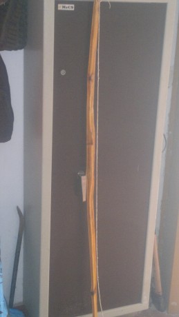

Bueno, pues de momento con la pseudoacacia va bastante bien la cosa, ya tengo el arco terminado y ya he tirado algunas flechas, la madera se comporta bien de momento y no coge vicio despues de vastante rato tirando. Aun es pronto para sacar conclusiones definitivas pero me gusta como va, aunque no tengo todavia la cuerda apropiada, he apañado una para hacer las primeras pruebas y al menos he podido tirar.Tampoco las flechas son las mas adecuadas ya que estan emplumadas con plastico y salen coleando. A ver si emplumo alguna con natural.Despues poco a poco a ver los fallos y a corregirlos si es posible, y si no lo es, pues tomare nota para el proximo.cuando lo barnice y todo eso ya pondre alguna foto.De momento el proximo proyecto es hacer unas palas para un cuerpo que me he fabricado tambien yo mismo, y si van bien esas palas intentare hacer unas para una ballesta que tengo a medio hacer y no tiene palas.Intentare que sean recurvas, a ver si puedo doblarlas...cuando el diablo no tiene que hacer...con el rabo mata moscas...

Joerrrr,....anda que no vas rápido.
Relajate, ...date tu tiempo y disfruta.
Y no hagas como el cuento de la lechera.
La madera la malo y bueno que tiene, es que no permite errores.

Re: Hacer arco, cuerda y flechas (pluma natural)
Rapido? como te digo tengo demasiado tiempo y esto es un hobby como otro cualquiera, ademas no pretendo hacer ninguna maravilla de arco solamente hacer mis pinitos y pasar el tiempo...En cuanto a la madera, es cierto que no permite errores y ya tuve que tirar el primero que intente hacer por que la cague je je pero el remedio es facil, corto mas y vuelta a empezar...Que al segundo intento ya dispare creo que es un pequeño exito
Ahora tengo que pedir una cuerda de la medida correspondiente y preparar decentemente las flechas a ver hasta donde puedo mejorar el tiro.Despues hay que esperar a ver como reacciona la madera con el tiempo, y si al secarse se rompe o aguanta asi. Lo siguiente que quiero es intentar recurvarla, lo he intentado calentandola directamente al fuego y si que se pone blanda y se dobla pero tambien quebradiza, yo habia pensado en calentarla envuelta en un trapo mojado. Si alguien me puede aconsejar algo...Si no ha seguir haciendo pruevas...

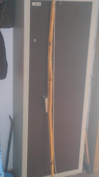

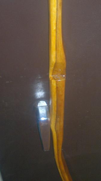

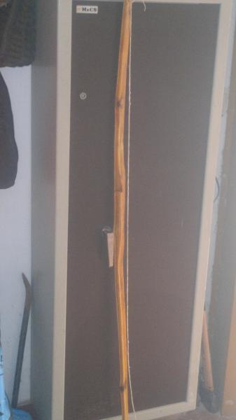

Bueno asi ha salido el primero je je se pueden apreciar las "imperfecciones" de la madera, lo cual no me importa por que es lo que buscaba, esa apariencia lo mas natural posible.No obstante en la ultima foto se puede apreciar lo que decia en el ultimo post, y es que las palas no doblan igual y es sencillamente por que el tronco estaba doblado en origen( o sea plantado en el suelo je je) y al no enderezarlas por igual quedo asi.Lo cierto es que dispara, y he conseguido una apertura considerable( no la he podido medir aun pero yo tiro con 29 y lo abro entero, sin que de sintomas de poder romperse, ya veremos cuando pase el tiempo...
Por cierto el arco ha quedado en 64 pulgadas y con menos tendria seguramente problemas para conseguir esa apertura.

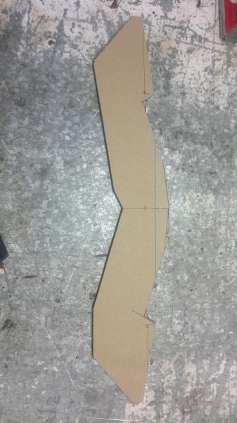

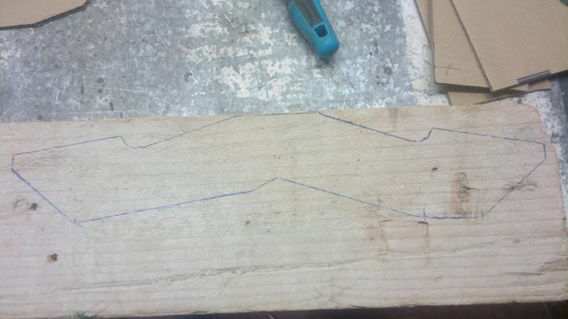

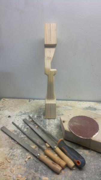

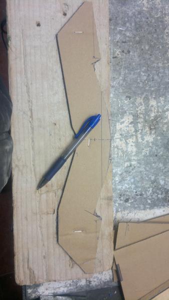

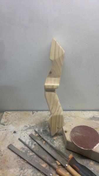

Bueno pues hoy como llueve voy a dar la tabarra mas de lo habitual...
Esta es el cuerpo que me he fabricado y al que quiero poner palas, si puede ser recurvas je je

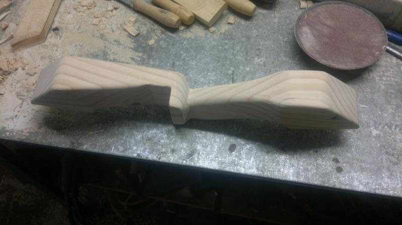

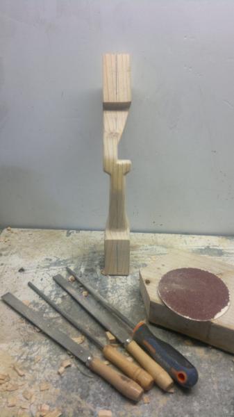

La empuñadura esta hecha a partir de un fondillo de madera de los que se usan para encofrar, primero diseñe una plantilla en carton y cuando me convencio lo pase a la madera, despues cortar con la caladora y de ahi en adelante limar para dejar todo bien a escuadra, formon para desvastar las formas y lijar a mano y con paciencia hasta dejarlo decentemente terminado.
Visto tu trabajo,...
que sepas que el centro del arco esta en la garganta, la empuñadura.
Dependiendo de la forma de tirar, (como cojas la cuerda del arco) deberás desplazar ese punto de apoyo.
Te recomiendo que leas árticulos muyyyy interesantes en la red o que observes en arcos dependiendo de si vas a tirar tradicional, tipo olimpico o por debajo de la cuerda (estilo apache).
No corras.
Un abrazo.
No corras.
Un abrazo.
Jipy1 escribió:Bueno asi ha salido el primero je je se pueden apreciar las "imperfecciones" de la madera, lo cual no me importa por que es lo que buscaba, esa apariencia lo mas natural posible.No obstante en la ultima foto se puede apreciar lo que decia en el ultimo post, y es que las palas no doblan igual y es sencillamente por que el tronco estaba doblado en origen( o sea plantado en el suelo je je) y al no enderezarlas por igual quedo asi.Lo cierto es que dispara, y he conseguido una apertura considerable( no la he podido medir aun pero yo tiro con 29 y lo abro entero, sin que de sintomas de poder romperse, ya veremos cuando pase el tiempo...
Esa última foto de tu arco es muy buena, buen trabajo.
No lo habrás demasiado,...hazlo poco a poco.
Pesalo para saber la potencia que puedes sacarle, hazlo en varios dias y veces.
¿¿La cuerda de que material es??
Si usas material tipo keblar, flas fling, dinema,...te cargarás el arco, usa lino trenzado y engrasado o dacrón.
Esa envergadura de arco y flecha, uffff,..te dará problemas, a no ser que lo hayas hecho ancho para que pueda ser mas delgadas las palas y mas flexible.
Un abrazo.
Jipy1 escribió:Bueno pues hoy como llueve voy a dar la tabarra mas de lo habitual...
En ferreterías o talleres de carroceros, en los que se realizan laterales de aluminio de camiones, encontrarás la sujeción de los tornillos para fijar las palas, suelen ser de métrica 8 o 10 y van en el reverso del cuerpo de tu arco. Ya iremos viendo los resultados,...no corras.
Ya perdonarás pero he andado un poco liado.
Un abrazo.

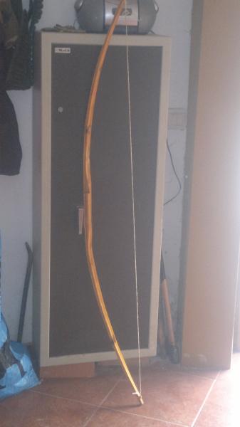

Hola cheroky,Joer hay un monton de cosas...
Respecto al longbow que ya tengo hecho, me falta pedir la cuerda que la pedire de dacron, mas flexible, ya he estado leyendo al respecto, no me voy a poner ha hacer cuerdas todavia, eso lo dejo para mas adelante que tengo intencion de aprender ha hacer tambien para el poleas(a su tiempo).En cuanto al centro del arco en ese en concreto esta en el centro de la empuñadura tal y como vi hacer en un video de arcos tradicionales americanos, y la ventana justo encima de la mano al coger la empuñadura (en el video).Ahora supongo que me tocara ir probando hasta encontrar el punto exacto donde poner el encoque de la flecha sobre la cuerda, si yo no acierto cuento con la ayuda de un amigo bastante pero que bastante experto en arcos, al que todavía no quiero pedir ayuda por que quiero ver hasta donde soy capaz de llegar yo solo.En el tema de que pueda estallar el arco todo lo que lo he probado me dice que esta todavia muy lejos del punto critico de la madera, ya que a mi apertura maxima ni se inmuta, aun podria habrir alguna pulgada mas, aunque no lo voy a forzar, que estimo bastante mis narices...je je
Cuando empiece las palas del desmontable ya ire probando el tema del curvado, respecto al tiller de las palas tambien ire probando, en cuanto al anclaje al cuerpo no te preocupes que entramos en mi terreno, que uno es del metal je je, lo que para mi supone un reto es ir dominando el tema de la madera que no tenia ni idea...
Gracias por tu ayuda, esto del arco es un veneno que engancha je je
