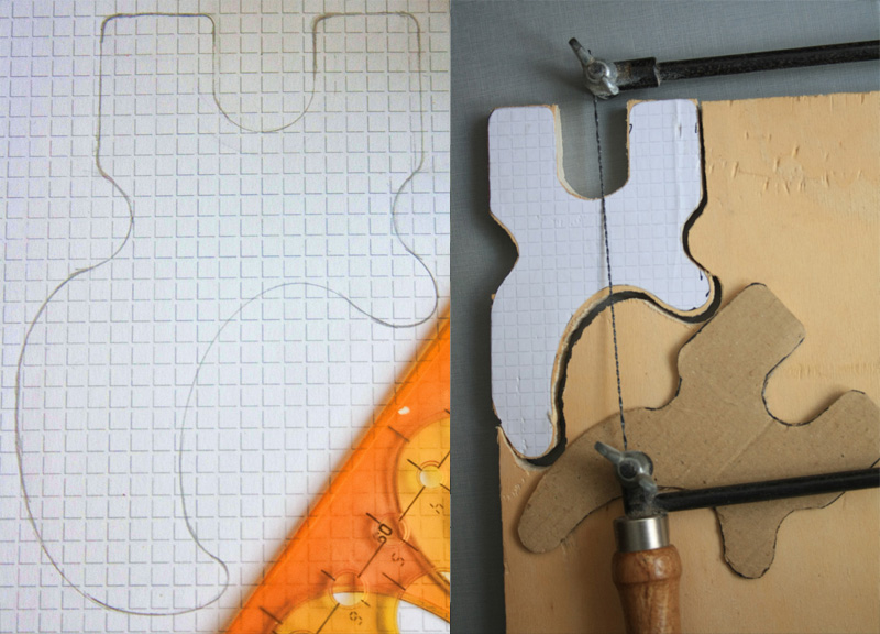

Viendo muchas fotos por internet y disponiendo solo de un delgado tablero, una empuñadura gruesa y anatómica estaba descartada; por lo que tenía que compensar este problema con un diseño asimétrico. Con un papel cuadriculado me puse a diseñar a la antigua usanza un tirachinas alternativo y compacto con una “uve” estrecha.
Una vez dibujado sobre el papel y antes de ponerse a cortar el tablero; conviene “probar” el diseño sobre cartón para ajustar o rectificar el diseño y así evitar malgastar tiempo y material con la sierra.

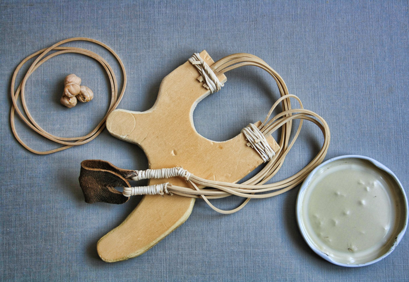

A falta de exóticas bandas elásticas chinas y su tiempo de espera para recibir el pedido de internet; simplemente gomas de cajas de zapatos. De hecho, no he comprado absolutamente nada; solo material que solemos tener por casa.
La munición para disparar en el salón; ¡garbanzos! Seleccionar los más esféricos y con un cortauñas eliminar el diminuto pico para redondear aún más.
Quien crea que un humilde garbanzo no posee atributos balísticos; que se fije en la foto como ha quedado la tapa metálica de 6 cm colgada sobre una manta a siete metros de distancia. ¡Menudas hostias sueltan los garbanzos! jajaja

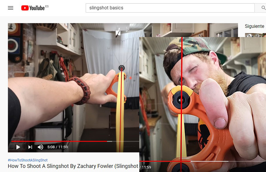

La clave del éxito, hacerle caso al pavo este del vídeo: posición de los pies, alienar el ojo con las gomas, imprescindible el agarre entre los dedos, etc.
Fue hacerle caso al vídeo y hacer blancos sobre la sufrida tapa metálica a 7 metros con lo malo que soy y sin disparar un tirachinas desde la infancia.

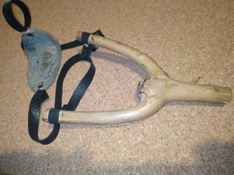

Yo aun guardo mi primer tirachinas, horquilla de madera de árbol, un cacho cámara del garaje de al lado de casa y un pedazo badana de algún retal que encontrase; debe tener como 45 tacos.
Siempre colgando del cuello, se llevó algún moraton por delante y algún ojo tumefacto posiblemente, (arma terrible en manos diestras) y su dueño más de una bronca por ir al palomar del vecino.
Era lo que había, disfrutar sin maldad y la búsqueda de la precisión, jajajja, ¡qué tiempos!

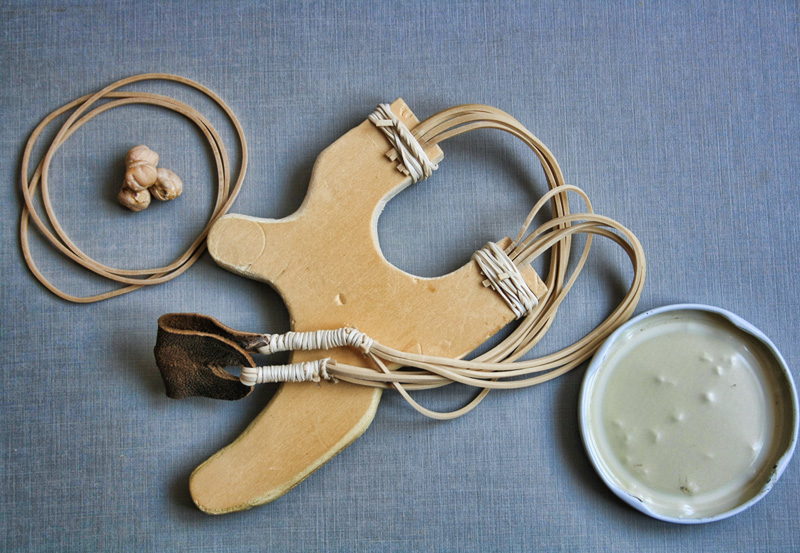

Ya tengo un nuevo tirachinas: más estrecho, más corto, más compacto y más preciso!
Lo he probado y es casi el doble de preciso que el anterior. El secreto ya está mencionado; acortar la distancia entre la mano y las gomas. Algo más de un centímetro más cercano a las gomas y aumenta mucho la precisión.
La pobre tapa metálica tiene una docena más de impactos por el chiquitín. Lo mejor son lo estables y cercanos de los tiros que fallan, quedan justo al lado y agrupando. ¡Una pasada!
Las "vulgares" gomas de cajas de zapatos aguantan de forma muy noble. Para nada echo de menos las más elásticas de latex de importación. El gustazo que da diseñar y construirse uno su propia pequeña arma, espanta la tentación de comprar una de fabrica por internet.
La única intención de comprar para probar son las bolas metálicas por su peso estable, centro de gravedad uniforme y forma esférica perfecta que se acomodan siempre del mismo modo en el lanzador. Si los garbanzos ya tienen precisión, miedo me dan las bolas metálicas! jejeje
No me importa compartir la medidas por si alguien se anima: 11,5cm de altura y 7 cm de anchura.
