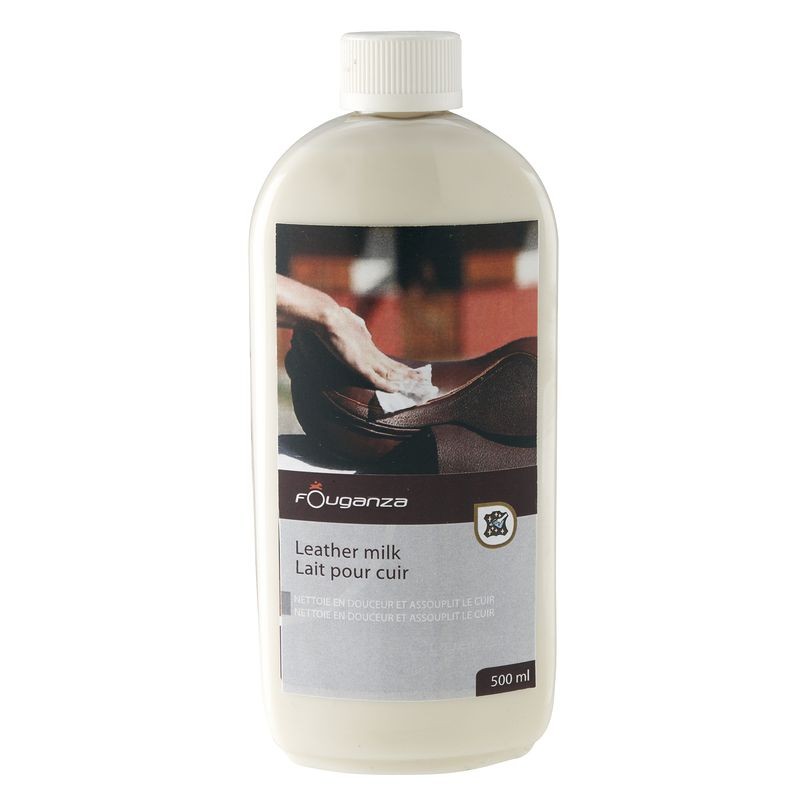

Si es prenda, zapato o funda delicada:
Uso la leche decathlon, (similar a la crema Lotusse que te han recomendado pero más barata y en bote de 500 ml). En la parte de equitación la hay. No oscurece, se aplica con facilidad, huele bien, tiene lanolina, absorción rápida, etc... Su precio es bastante interesante. Hay que darle más veces para que nutra, es muy ligera. Para mantenimiento de zapatos de vestir es genial.
Espero que te sirva.
