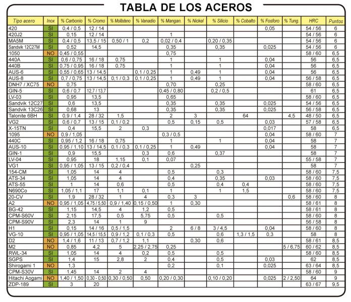

Amra escribió:Por ultimo te dejo una tabla de aceros para armas blancas que tenía guardada, en la última columna se les da una puntuación que identifica la calidad del acero, siempre comercialmente hablando claro.
Podrías volver a poner la tabla, por favor?
Muchas gracias.

Re: Opinión mejor acero para cuchillo
Por supuesto.

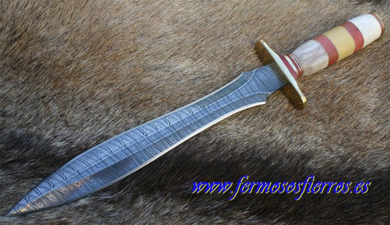

Por cierto,que fue de aquel cuchillo que hiciste con una hoja de damasco?

lupuslupus escribió:Monteso escribió:Depende del acero, el uso que le vayas a dar, la forma y el tipo de filo........ todo un mundo a lo que hay que añadirle tus gustos. Es complicado aconsejar sin saber todas esas cosas pero a mi personalmente hay un acero que me .........
Que sigue cumpliendo su funcion a la perfeccion, aunque le cambié la cara un poco jeje
Un poco?
Bastante diría yo.
Bastante diría yo.

Precioso . Quien es el fabricante de la hoja?

Se la compré a Francisco Lorente, www.fermososfierros.es
Al principio enmangué el.cuchillo yo en cuerna de venado y laton y le hice una funda. Me gustaba pero he de reconocer que era algo tosco. Unos años despues, 3 o 4, le pedí a Paco que me hiciera mango y funda nueva. El resultado es este
https://www.fermososfierros.es/modelos05/0404055.html
