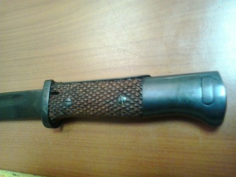

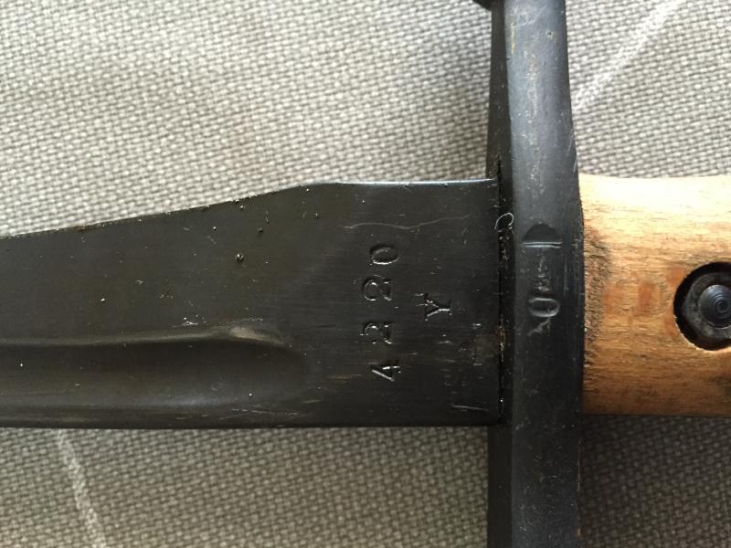

He comprado esta bayoneta mod 1941 pero no se si es original las cachas y el fosfatado, puede ser algún 00

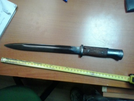

He comprado esta bayoneta mod 1941 pero no se si es original las cachas y el fosfatado, puede ser algún 01
He comprado esta bayoneta mod 1941 pero no se si es original las cachas y el fosfatado, puede ser algún 02

Las bayonetas del coruña de aviacion no son el mod 1941. La tonalidad de la madera se puede deber a varios factores y suponiendo que este pavonada de fabrica y las cachas sean de fabrica tambien, a mi entender no se han ceñido al modelo original y ha hecho un refrito de bayoneta, pavonandola entera (Cuando originalmente no era asi) y con una cachas lisas que no la corresponden.
Las bayonetas pulidas, son eso, pulidas y al pulirlas las han quitado la franja de pavon que cubre el emblema de FCA de Toledo.
Mañana mido la mia y te comento una curiosidad.
Me gustaria ver los tornillos y las tuercas de la bayoneta 1941.Si puede ser...

tarde pero no he podido antes:
He comprado esta bayoneta mod 1941 pero no se si es original las cachas y el fosfatado, puede ser algún 20
He comprado esta bayoneta mod 1941 pero no se si es original las cachas y el fosfatado, puede ser algún 21
He comprado esta bayoneta mod 1941 pero no se si es original las cachas y el fosfatado, puede ser algún 22
