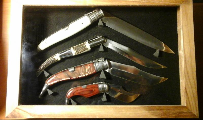

Secundo lo que te ha dicho el compañero. Otras que no sufren ni abiertas, ni cerradas, ni normalmente en medio, son las tradicionales españolas de cierre de teja o palanquilla (las albaceteñas de siempre). Yo tengo unas pocas en este expositor, a medio abrir que me parece una posición atractiva para este estilo de navajas. Las de carraca las dejo en un diente intermedio, y las otras con un apoyo:
No son pequeñas, la mayor hace 19 cm de hoja. Para exposición, son las que más lucen... :wink:
