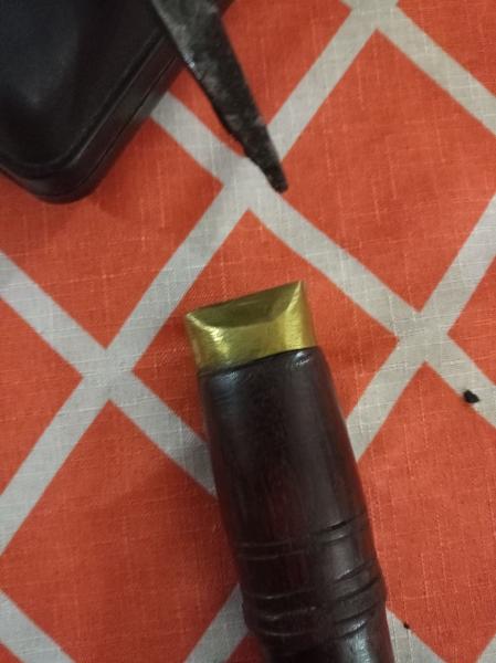

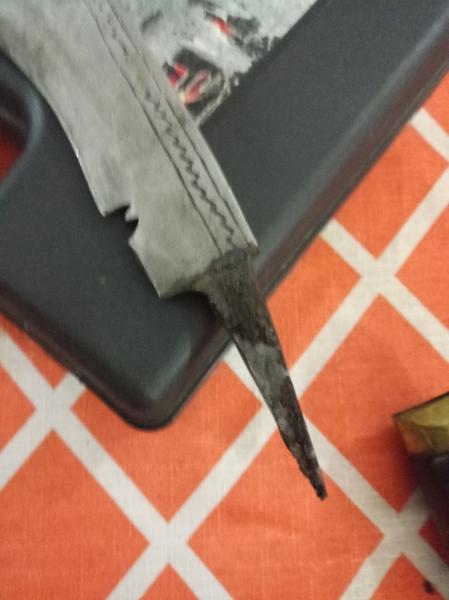

Buenas a todos,
Tengo un kukri artesanal desde hace muchos años. La verdad es que le he dado guerra... Y se me ha desprendido la hoja del mango.
Alguien me puede indicar cómo repararlo?

Hola,

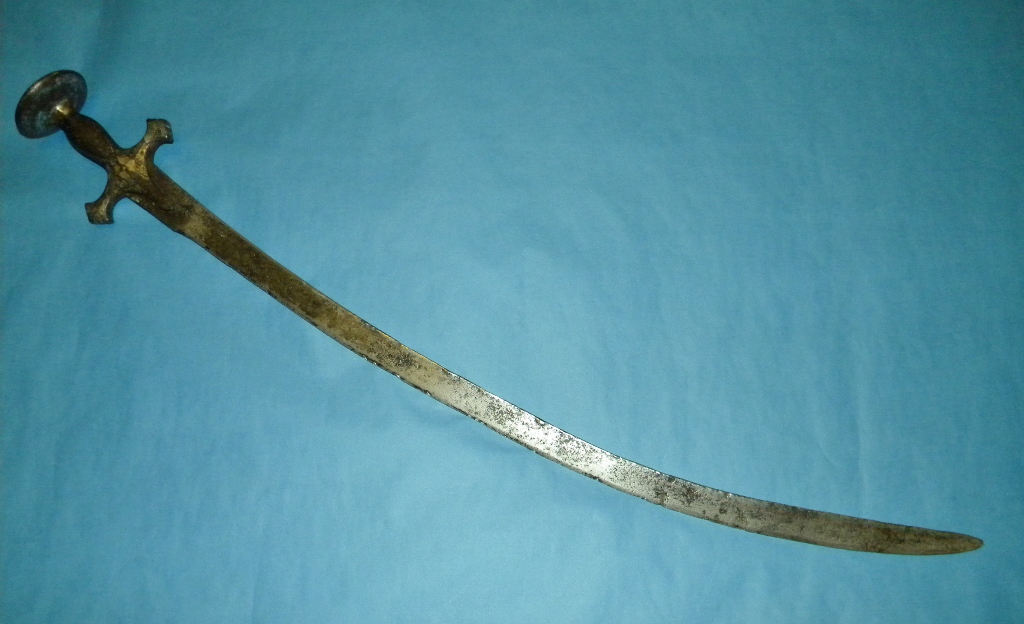

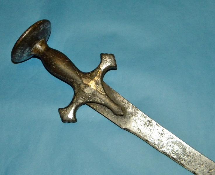

Parece que la espiga y el mango estaban simplemente encolados. No sé si el kukri es original asiático, pero ese tipo de enmangue encolado es muy habitual en la India y alrededores, y es sorprendentemente resistente. Los talwar están montados así, utilizando unas colas tradicionales que ellos preparan, y es increíble como soportan las exigencias de un sable de combate. Yo tuve hace tiempo el de las fotos, que tenía la hoja maltratada de filo y lomo, sospecho que en batalla, y sin embargo la empuñadura estaba absolutamente firme.
En tu caso yo limpiaría de la espiga y puño los restos de cola y lo volvería a pegar con Araldit, Nural 21 o alguna resina epoxi similar, encajándolo bien. Dejarlo endurecer completamente (al menos 24 h a 20º), y a vivir.

Re: Reparar kukri
Con cualquier bicomponente lo pones y te olvidas. Tambien, ten en cuenta que ya no podras desmontarlo facilmente sin romperlo. Si quieres mantener esa posibilidad y no le vas a dar mucha caña puedes usar pegamento de contacto. Lo echas al agujero, tambien a la espiga y cuando este casi seco, lo metes, aprietas bien y si puedes dejalo con peso (no de lado sino presionando el mango a la espiga).
Agarrara bastante y si un dia lo quieres desmontar sera mas facil.

Re: Reparar kukri
No, no pretendo desmontarlo, así que seguiré vuestro consejo. Muchas gracias.
