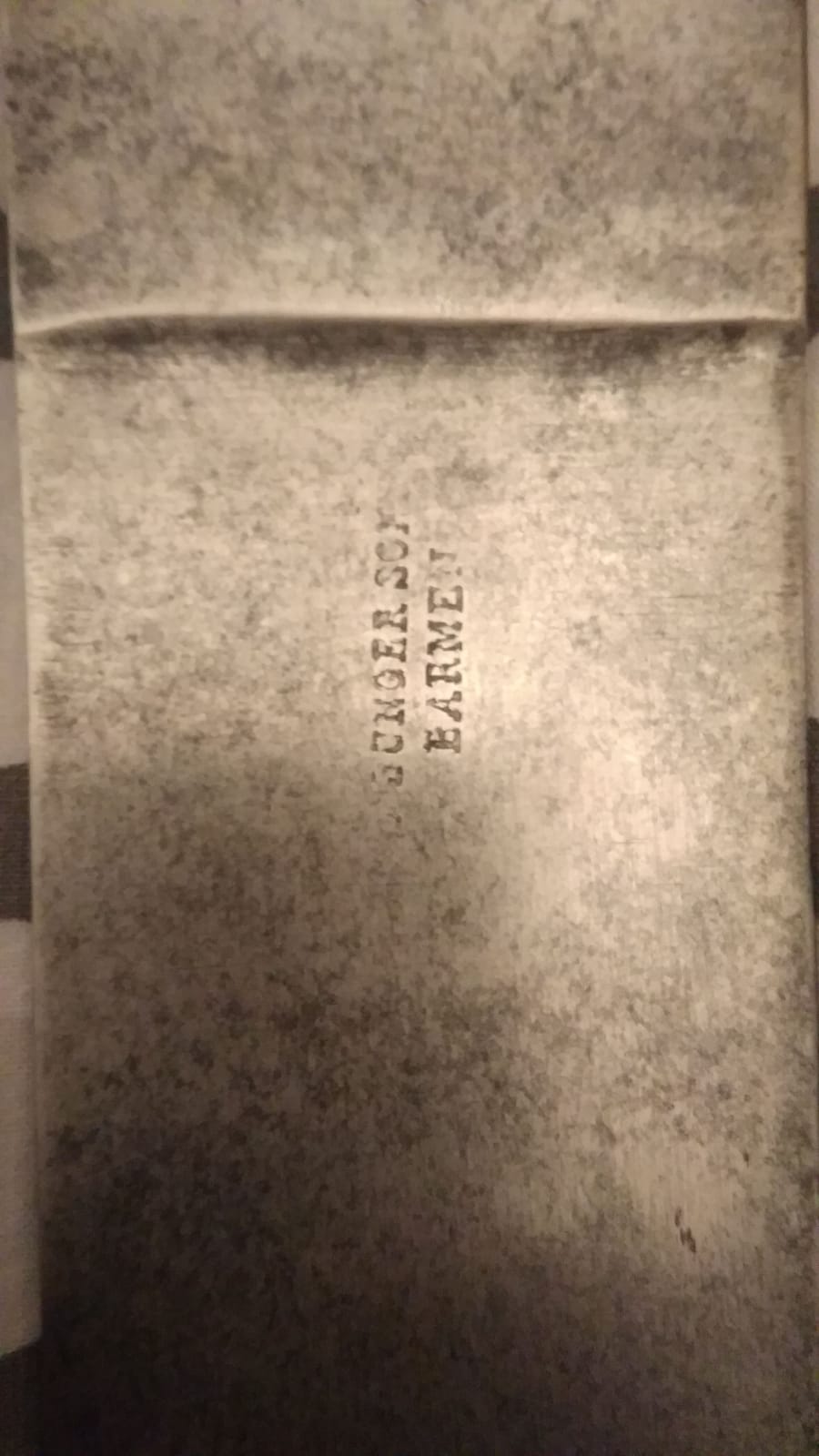

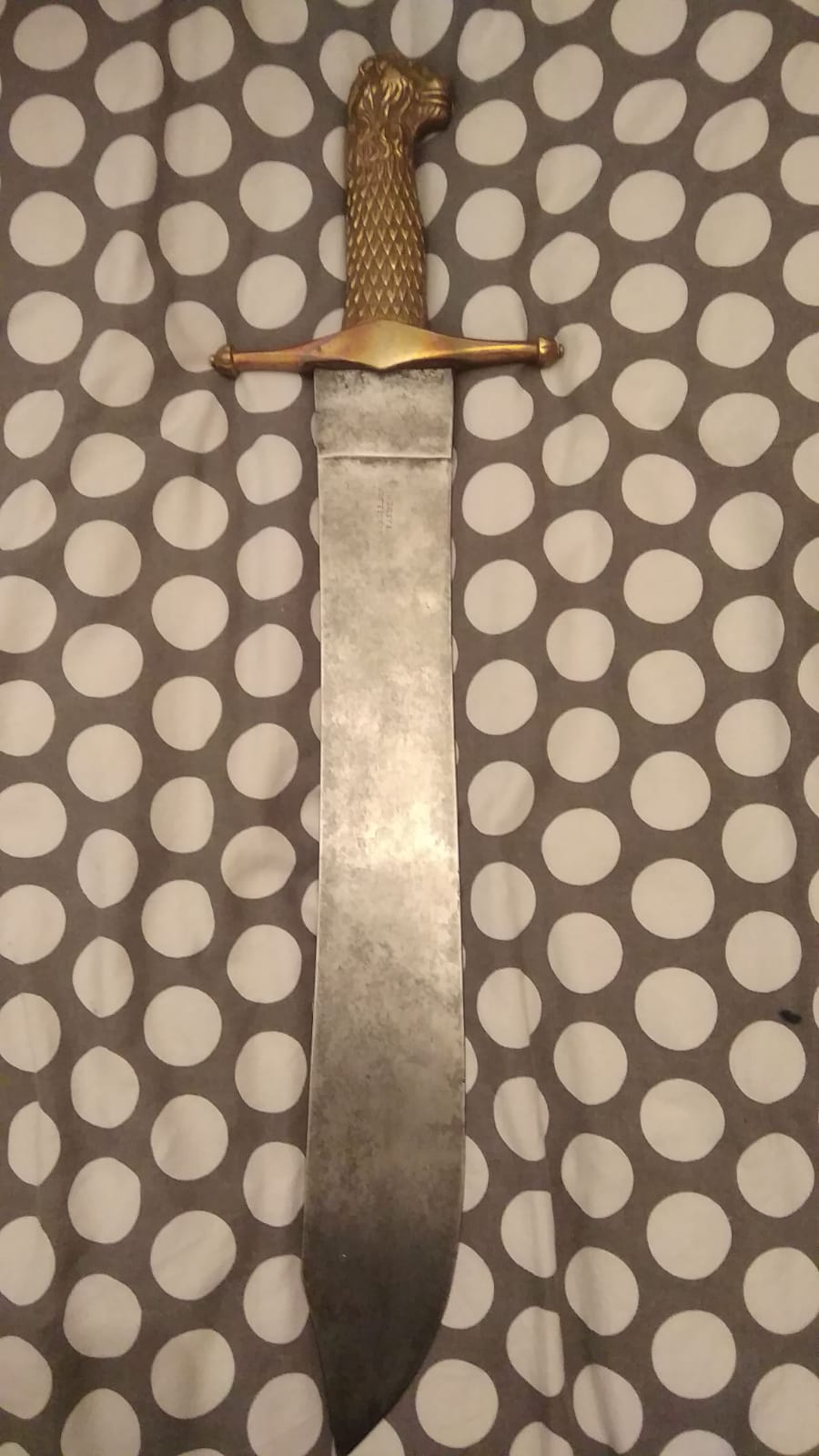

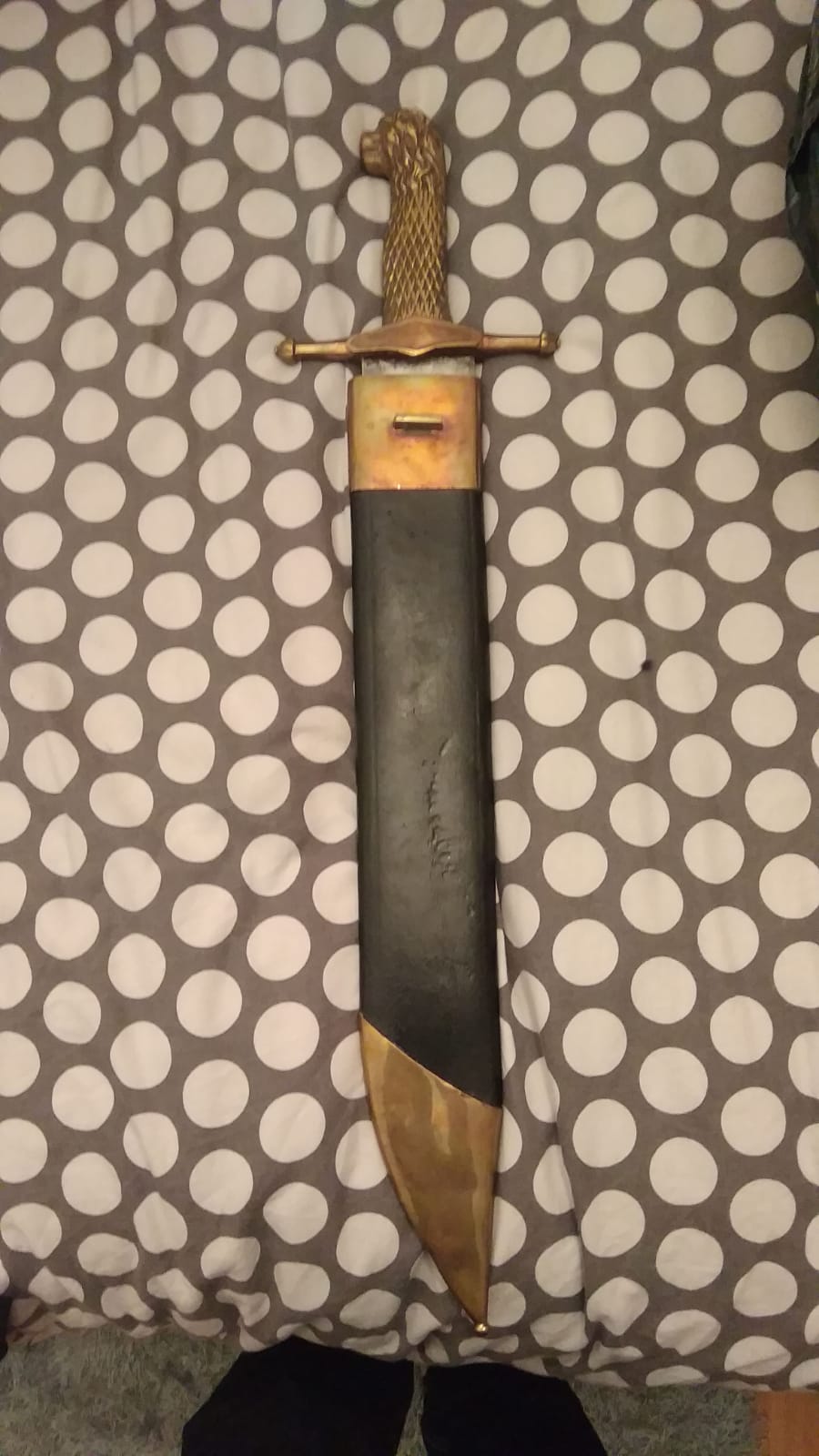

Por una persona que dispone del mismo, os paso fotos de este machete de gastador de infantería para ver si alguien puede decir algo del marcaje que figura en el mismo, dado que no sale la Fábrica de Armas de Toledo que es lo habitual.

Buena pieza, el Machete modelo 1843 para Gastador de Infantería.
Sobre el marcaje, nada te puedo comentar, aparte de que soy incapaz de descifrarlo.

Mejor dicho ponía ...
Parece que era un fabricante alemán de todo tipo de armas blancas y herramientas ...

Por complementar la información que te han dado los compañeros, recordar que este mismo modelo estuvo también en servicio en los cuerpos civiles de peones camineros (Obras Públicas, marcados a veces en la cruz como OP). Estos se encuentran tanto con hojas de Toledo, como de fabricantes extranjeros (como este caso) o incluso sin marca alguna.
No obstante, y hablando ahora del ámbito militar, como los gastadores eran tropas escogidas y muy poco numerosas, los regimientos solían contratar directamente estas armas a fabricantes particulares, en lugar de la Fab. de Toledo. Por ello las hojas podían no siempre ser de la Fábrica. No obstante, de ser militar, lo normal es que llevasen el número del Regimiento en la cruz, pero esto tampoco se cumplía siempre.
En este caso, al no llevar indicación alguna en la cruz (ni O.P., ni número regimental), es difícil decidir si la pieza es militar o civil. En todo caso, son piezas muy atractivas.
