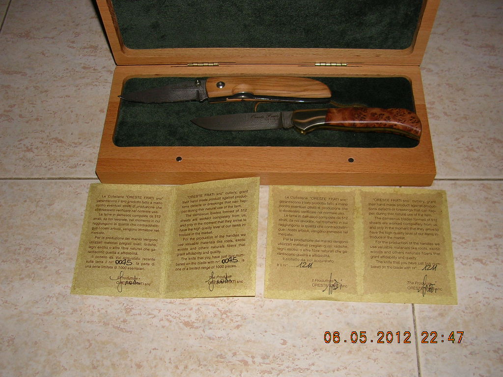

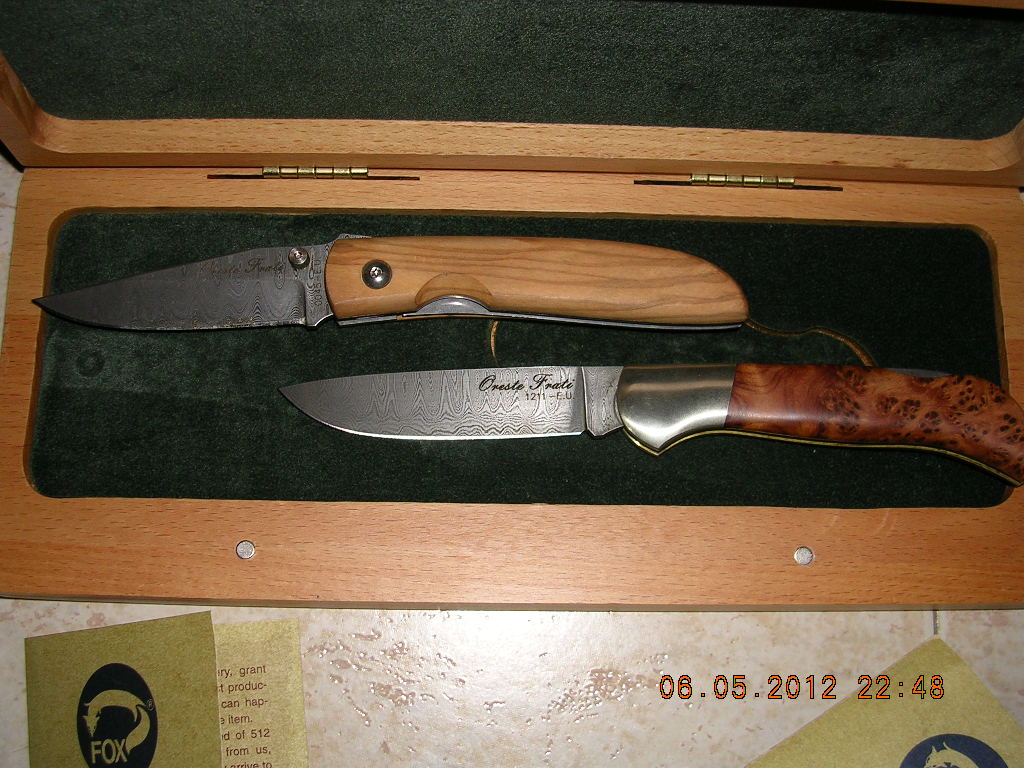

Una cosa es damasquinado y otra acero de Damasco, yo tengo varias piezas, todas buenas, entre ellas dos navajas Fox Oreste Frati de 512 capas martilladas a mano, te pongo fotos para que veas lo que es acero de Damasco, todos los cuchillo son Irlandeses menos el de la derecha es de Damas (Siria).
Hola:
Hace unos meses metieron en un geriátrico (muerte en vida) a un amigo del alma, y su familia me 50
Hola:
Hace unos meses metieron en un geriátrico (muerte en vida) a un amigo del alma, y su familia me 51
Hola:
Hace unos meses metieron en un geriátrico (muerte en vida) a un amigo del alma, y su familia me 52
