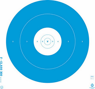

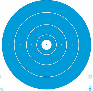

Al fin se ha desvelado el gran enigma de los blancos oficiales de F-Class que se utilizarán en nuestro país a partir de enero de 2012. La Real Federación Española de Tiro Olímpico acaba de publicar las Normativa para el desarrollo de las competiciones de F-Class .
En su punto 8.3.4 habla específicamente de los blancos. De sus dimensiones tanto para la Short Range (300, 500 y 600 metros/yardas ) como para Long Range (700 metros a 1000 yardas), asi como del color de los mismos “ Debido a las condiciones en que se tira en nuestro país y para facilitar la localización de los impactos sobre el blanco, estos serán de color azul (cian 100%) y blanco
Blanco de 300 metros:
V= diámetro 35mm, círculo blanco . Grosor línea: 0,52mm
5= diámetro 70mm, círculo blanco. Grosor línea: 0,52mm
4= diámetro 140mm , círculo blanco. Grosor línea: 0,52mm
3= diámetro 280mm, círculo cian. Grosor línea : 0,72mm
2= diámetro 420mm , círculo cian.
Blanco de 700m a 1000 yardas
V= diámetro 127mm, círculo blanco
5= diámetro 244,18mm , círculo cian. Grosor línea 5mm
4= diámetro 498,18mm, círculo cian. Grosor línea 5mm
3= diámetro 802,94mm, círculo cian. Grosor linea 5mm
2= diámetro 1117,59mm, círculo cian.
Cuadrado blanco del 1 (corte papel 1200x1190mm)
