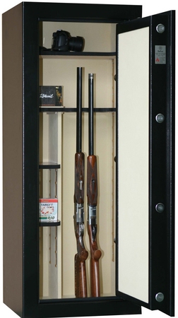

Hola a todos:
Estaba mirando por ahí la posibilidad de comprar un armero de grado III en el extranjero ahora que dentro de poco podré estrenar la F, y sabiendo que algún día tendré rifle o carabina, querría evitarme el desembolso adicional (y la pérdida de espacio) de tener que comprarme uno para corta y otro para larga. En España *no* he podido encontrar un solo armero para rifles que esté homologado para todo, pero me he topado de casualidad con una empresa alemana que ofrece armarios con certificación EN 1143-1, que lo mismo puede que valgan.
¿Alguien sabe más sobre el tema? ¿Hay o no problemas legales? Asumo que los armeros valdrán un dineral (la casa también los fabrica para Remington), pero casi prefiero comprar una buena caja que me sirva para armas y objetos personales que no andarme con tonterías.
Edit: Por desgracia no veo si esos armarios se ajustan al Grado III :-/

Saludos compañero ese que adjuntas es grado I.
En grado III, de momento no los hay para arma larga.
tendria que ser un Grado IV.
La legislacion solo contempla el Grado III, ppara las armas cortas en ningun momento para las largas.
Te adjunto uno muy parecido de los que venden en España.
Hola a todos:
Estaba mirando por ahí la posibilidad de comprar un armero de grado III en el extranjero 10
Armero a75.jpg (64.98 KiB) Visto 4778 veces
