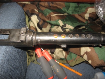

Esta inutilizacion es correcta¿?
Os lo comento porque me dijeron que no era correcta y ya no se si lo hacen por vacilar o para bien pero os digo que en la intervencion eramos 6 personas y de los 6 ninguno pudimos hacer nada de nada todo pegas de la intervencion

Homer te contesto aquí en lugar de por MP, lo que marca el RD es que uno de los taladros tiene que estar en la recámara y dos más espaciados 5 cm art 108-1-a
Artículo 108.
1. Se considerará inutilizada un arma en los siguientes supuestos:
a)Las armas largas no automáticas o automáticas con dispositivo de bloqueo de cierre, cuando tengan tres taladros en el cañón, de diámetro no inferior al calibre y distanciados entre sí cinco centímetros, debiendo estar uno de ellos precisamente en la recámara. En las escopetas, los taladros serán de 10 milímetros, como mínimo.
b)Las pistolas deben tener en el cañón y, en su caso, en los cañones intercambiables, un fresado, paralelo a su eje, practicado a partir de su plano de culata, en la parte que coincida con la ventana de expulsión, de longitud igual a la del cartucho y de anchura igual al calibre, aproximadamente.
c)En el caso de los revólveres, el fresado se realizará de igual forma que en el supuesto anterior, en el tubo o cañón y, en su caso, en los cañones intercambiables, a partir del plano de carga.
d)Los subfusiles y otras armas sin dispositivo de bloqueo de cierre, si tienen en el cañón un fresado como el indicado en el párrafo anterior pero situado en la parte más próxima a la ventana del cargador, y otro fresado transversal al principio del rayado, que abarque una semicircunferencia y cuya anchura sea de 10 milímetros como mínimo.
e)Asimismo se considerarán inutilizadas las armas de fuego que se hayan sometido a modificaciones irreversibles que obstruyan el cañón e impidan la introducción del cartucho en el mismo.
Esto último tambien es muy importante y lo mejor llévate el reglamento fotocopiado del BOE o del BOD, lo puedes buscar en el lotus-legislación o en 4ª sección seguro que lo tienen.

entonces una pregunta mas si esta obturado el cañon ya seria correcto? me refiero que seria legal y no haria falta el taladro en la recamara porque esta tiene el cañon abturado

Teniendo obturada la recámara es totalmente legal la inutilización, pero me parece que han hecho circular una orden de que se intente inutilizar más las armas, aunque no sea legal, a mi me pedian que fresase la corredera de una 30PK que tenía con una fisura en el armazón y a la que taponé el cañón y en cuanto le mente el artª 108 del RD 137/1993 de 29 de enero, cambió de parecer.
Veremos lo que nos viene en el nuevo reglamento.

No se exactamente que tipo de arma es, pero por lo que parece verse, te sugiero que mires el apartado d) del articulo que ha puesto marroyol.

es un fusil compañero y tiene el cañon abturado y aparte lo que se ve en la foto

se pueden inutilizar pero la ley española esta para cumplirla lo que no pueden hacer es hacerte todo y pedian que fuera visible eso en un arma le quita valor ademas hace daño a la vista!!!

Homer, en el caso de un fusil, como te han dicho antes, con los tres agujeros estaba bien (correctamente según el Reglamento) inutilizado.
Al llevar 5 ó 6, me hace pensar en una inutilización alemana más que en una española. De todas formas, por la posiición de los mismos creo que estarán tapados por la caña del fusil, con lo que esteticamente no sufrirá mucho.

gracias compañero
