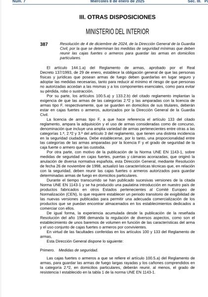

Luego dependerá de la IA si te piden un armero grado 3 para guardar el rifle entero o te dejaran guardar el rifle en armero grado 1 y el cerrojo en grado 3, eso ya deberías preguntarlo antes

MamasBoy escribió: desde enero las armas largas en F van en armero grado I y las cortas en III.

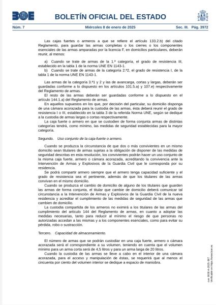

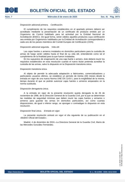

A ver
Varios temas
Para guiar un rifle en F, técnicamente hablando, no es necesario ningun certificado de la federacion, club, etc.
En el BOE esta perfectamente determinadas las caracteristicas de las armas de concurso.
En el caso de las cortas, tienen que cumplir un requisito: La distancia entre miras.
Por eso hace falta un certificado que diga la distancia entre miras del arma en cuestión y que entra en la categoria de "ARMA DE CONCURSO".
En las largas no.
O bien no tienen miras (mi caso) o estas tienen mas (mucho mas) de 13 cmts de distancia.
Y la unica condición que pone el BOE (para el caso de PRS, otras modalidades igual) es el calibre (que esta grabado en el cañon y en la guia) cumpla los requisitos especificados y que el cargador cumpla el reglamento de armas.
Ambas cosas van con el rifle y no hay que certificar nada.
Así es
En mi caso fui a mi intervención con mi rifle y mi guia y en media hora tenia el tema resuelto.
El tema del armero
Para arma larga rayada el armero ha de ser de grado 1.
Eso depende del arma, no de la guia
Lo que sucede es que se asume que una F es para pistola, que si requiere grado 3
Y lo que hay que guardar es:
Eso es lo que está escrito en los reglamentos, publicado en el BOE
A partir de ahi, cada IA puede inventar lo que quiera
Cada club, con el sano interés de facturar, puede inventar lo que quiera.
Armas de concurso (ver ultima pagina):

El tema del armero
- Partes fundamentales
O arma completa
O el cierre

El tema del armero
Y lo que hay que guardar es:Partes fundamentales
O arma completa
O el cierre
