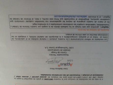

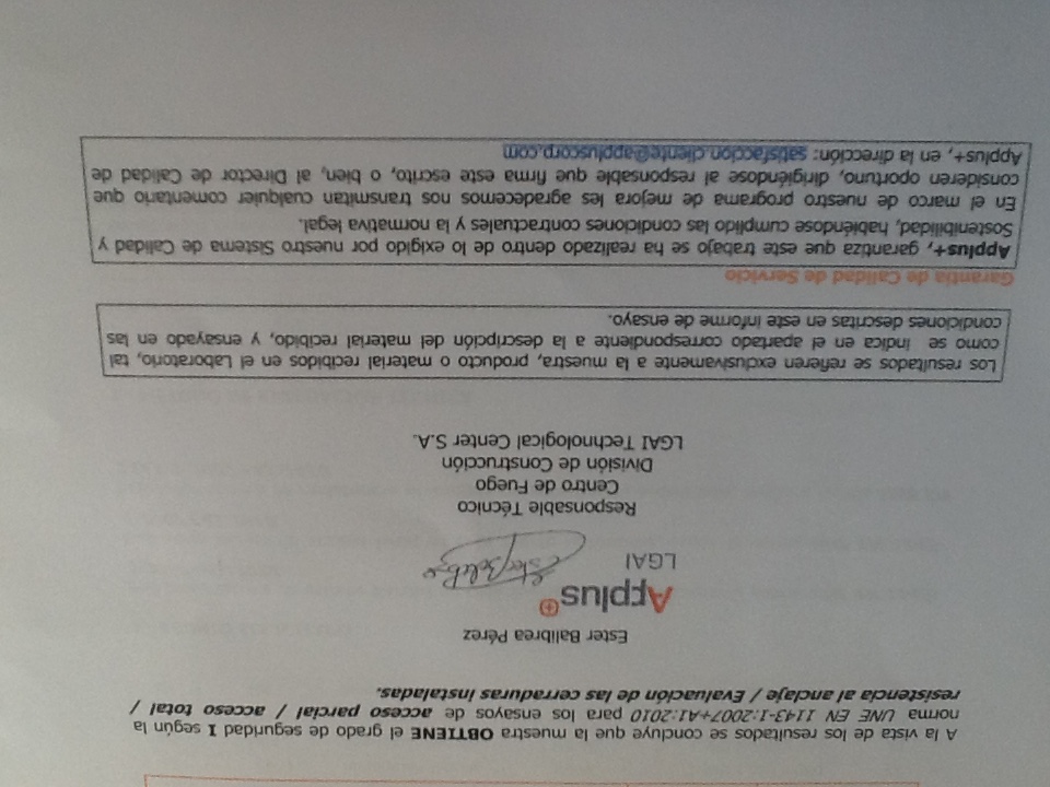

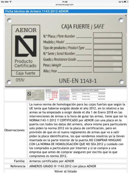

Hola, alguien sabe si el texto que pone en la foto que adjunto es verdad ?
Yo compré en noviembre un armero grado 1 y todavía no lo he inscrito en mi IA. y no recuerdo lo que pone en el certificado ya que estoy fuera de viaje, según esto ya no aceptan armeros bajo
NORMA 1143-1:2010 que creo que son la mayoría de los armeros y me ha entrado un sudor frío .

Hay un vendedor de armeros que visita este foro de vez en cuando que afirma que sólo son válidos los certificados por AENOR, que son los que tiene (o fabrica, no sé).
Pero no es cierto ya que en España hay otras empresas certificadoras autorizadas, como APlus por ejemplo.
Respecto al cambio de normativa, ya sabemos que cada dos por tres cambian algo y siempre a peor, pero si la info procede de un vendedor no te fíes nada.

Buenos días.
Yo no encuentro nada de las revisiones de esa norma en el reglamento, esto es lo que hay:
“ en cajas fuertes, armarios o armeros, con al menos un grado de seguridad clase I establecido en la norma UNE EN 1143-1”
“ en cajas fuertes, armarios o armeros, con al menos un grado de seguridad clase III, de la norma UNE EN 1143-1”
Solo 1143-1.
En la pagina de AENOR existen varias llamémoslas revisiones de esta UNE EN 1143-1
2007, 2012 …
Ademas se espera otra que esta en proyecto.
http://www.aenor.es/aenor/normas/normas/fichanorma.asp?tipo=N&codigo=N0049616&PDF=Si#.WltUF9ThBhE
Yo creo que no dejan de ser revisiones de una misma norma de seguridad que es la 1143-1, por lo que si tenemos esa certificación no debería haber problemas, seria lo lógico, otra cosa seria absurda e inútil.
Solo 1143-1.
2007, 2012 …

“La norma europea UNE en 1143-1, es la encargada de determinar las medidas de seguridad mínimas de cajas fuertes y armeros destinados a guardar armas en domicilios particulares.
La aplicación de la UNE en 1143-1, que regula la normativa sobre todo para armeros en los que se van a guardar tanto armas largas como cortas está en vigencia desde el 26 de Noviembre de 1998 y publicada en el “Boletín Oficial del Estado” número 96, de 22 de abril de 1998. La aprobación de esta originó la anulación de las normas españolas UNE 108-110-87 y UNE 108-112-87.”
Otra cosa es que en el nuevo reglamento de armas les de por cambiar otra vez, ni idea.
Este post es aclarador:
https://www.armas.es/foros/leyes-y-normativa-sobre-armas/armeros-homologados-o-como-aclararse-sin-morir-en-el-empeno-879268?start=20

Como quien no quiera la cosa, fijaros que la placa de AENOR fotografiada dice UNE-EN-1143-1. Sin apellidos.

Y si digamos, algún avispado lleva la foto esa a una imprenta donde hagan grabados laser, se fabrica una placa exactamente igual, y se la pega a su caja fuerte grado III, comprada en el 2012, luego troquela los números de su caja fuerte, escanea la factura, y con un editor de pdf, añade un renglón a su factura, de que cumple la norma UNE-EN-1143-1., no valdria?????por que vamos, esto es un país de avispados y sacamantecas.......
Mi caja fuerte, del tamaño poco mas que una caja de zapatos y 90 Kg de peso, me costo en su dia, 700 € del ala, y ahora, hay que joderse, venden la misma, por la mitad, claro, que ahora, en el 2018, con las nuevas tecnologías desarrolladas en cajas fuertes, cuestan la mitad hacerlas, seguro, porque creo firmemente, que nadie se ha forrado con estas reglamentaciones, y por supuesto, una caja fuerte de una tonelada, que no sea de nivel III, te la abre cualquier caco, con un pedazo de alambre, y si no, se la lleva en una carretilla discretamente.......
saludos.
saludos.

Es que a veces anda por ahí uno, diciendo que las únicas cajas fuertes, que valen, son las que él vende, y que en las otras, nos han tangao......
Parece que barre demasiado para su casa........

Bueno, he mirado el certificado y es NORMA 1143-1:2010 y certificado por Applus no pone nada de Aenor, lo curioso que los otros 2 armeros que tengo y de marcas diferentes también son bajo la misma norma y por Applus

Y es perfectamente válido!

Pobre desgraciado, está intentando estafar a la gente con normativa que no existe para vender más potr encima de la competencia!
Le debería dar vergüenza!

Según me han contado los especialistas, hay un proceso que es la homologación, por el cual una entidad externa somete a un determinado número de pruebas a un producto (normalmente a los primeros prototipos de un producto) para validar que el diseño y construcción del mismo cumple una normativa. Esto es lo que reflejan los certificados de homologación de Applus que yo he visto.
La certificación Aenor de la que se habla va un paso más allá, y además del proceso de homologación realiza muestreos con una determinada periodicidad para comprobar que los productos que se fabrican siguen cumpliendo las especificaciones.
A finales del año pasado consulté con dos fabricantes y con mi IA, y todos me dijeron lo mismo: hoy por hoy, para particulares se exige la homologación, mientras que para armeros profesionales están exigiendo la certificación.
Ya sabemos cómo está el asunto de la variabilidad de normativas y sus perniciosos efectos retroactivos, pero, de momento, es lo que me han dicho, y me han aceptado.

La diferencia entre una caja que lleva el sello AENOR y no lo lleva esta en el laboratario que la emite si es AENOR es reconocida en Europa y si no es AENOR es por un laboratorio independiente que no tiene la certificación, aunque la caja la cumpla sobradamente no es reconocida en Europa. El poner el certificado con AENOR cuesta una pasta que se repercute en el fabricante y si es por un laboratorio independiente pues no. Aunque la caja sea la misma te ahorras la certificación europea y es lo que te llevas. Con el peligro de que te la rechacen en la IA, una opción es llevar tu mismo la caja a que te la certifiquen a un laboratorio AENOR y pagar los 200€ que vale poner el sello y así ya esta reconocida por todo el mundo. El sello AENOR certifica a nivel Europeo y si no lo lleva no te la reconocen en Europa aunque cumpla la norma.

Personalmente me importa un huevo lo que diga Europa, y al reglamento de armas también.
Por una parte no voy a sacar mis armeros de excursión por el extranjero ya que pesan el otro huevo. Y en segundo lugar. la certificación. viene bien clarito en la legislación. que tiene que ser según UNE (una norma española) ni DIN ni dong ni zarandajas parecidas.
Así que con la ley en la mano los armeros certificados por Applus cumplen sobradamente.
Si los de AENOR quieren seguir comiendo a costa de los sufridos y esquilmados poseedores de armas legales que bajen los precios al nivél de la competencia y dejen de meter bulos.
