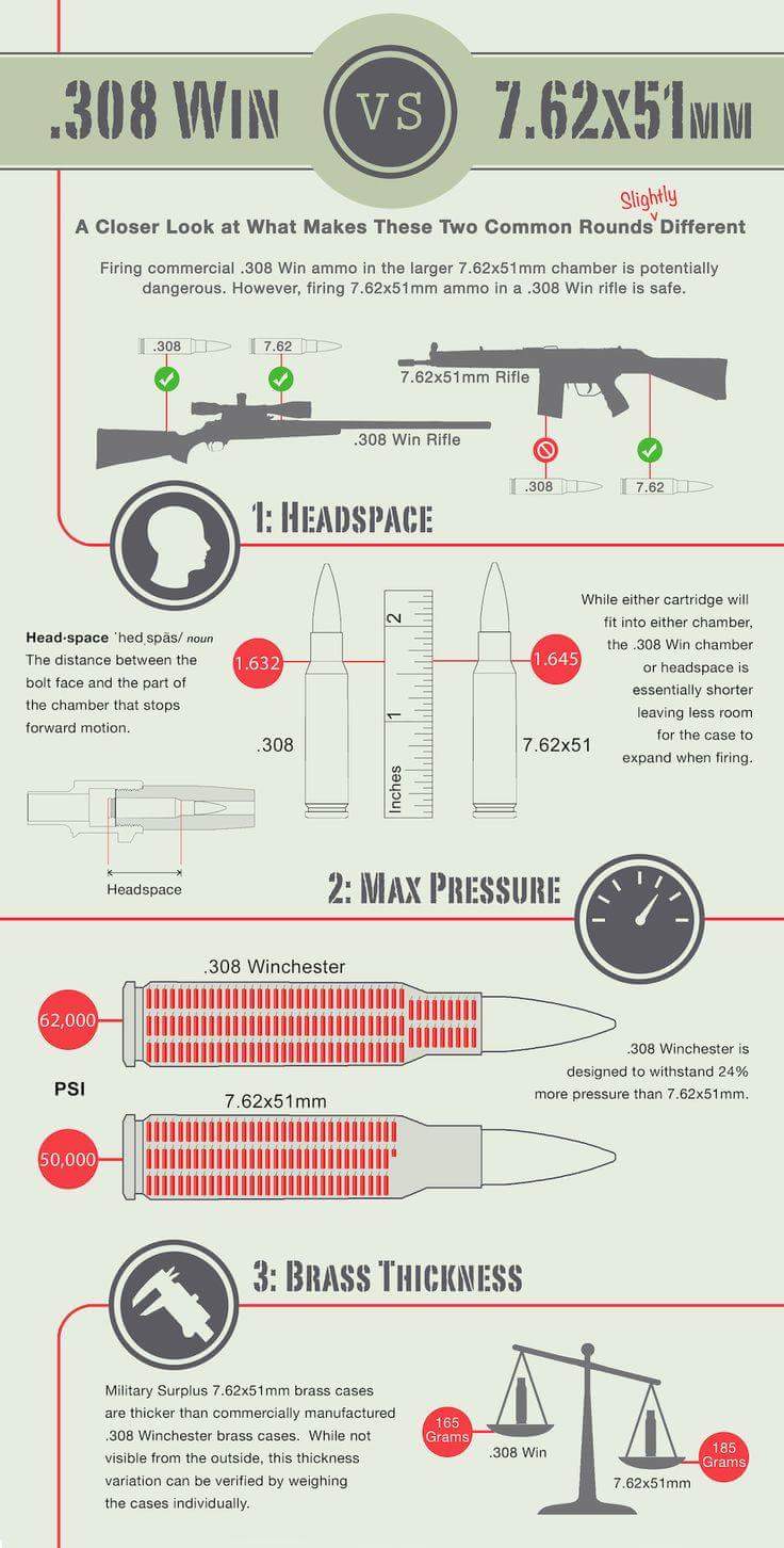

Hola,
Que el .308 Winchester monte una punta del 7,62 mm. y que su longitud sea 51, no los hace iguales.
Ni llevan la misma carga, ni dan las mismas presiones, ni constructivamente están hechos igual, ni las recámaras en cada caso son iguales en las armas que los disparan. De hecho se desaconseja totalmente el uso del 308 Win en rifles con recámara militar del 7,62x51.
Por otro lado, tanto si pone Nato como si no, está igualmente prohibido. La denominación Nato se pone en aquellas municiones que han pasado las pruebas oportunas, por cumplir la norma Nato, y están homologadas como tales, pero hay infinidad de municiones fabricadas del 7,62x51 que no llevan esa denominación. Como es el ejemplo de la propia munición de Santa Bárbara, que durante muchos años se fabricó sin denominación Nato, por no cumplir sus estándares y sin embargo se usaba en armas militares como munición de guerra.

Ahora viendo la imagen del compañero antares con las diferencias del 308 y el 7,62x51 ¿que os parece? ¿A qué medidas, presiones y demás pertenecería esta munición? ¿Sería legal? Y lo más importante y que también ha preguntado el compañero que ha iniciado el hilo, ¿que pasa si me paran con la munición cazando en mi rifle de cerrojo y no tengo la caja donde si pone 308win? Como veis en la foto del culote, en este solo pone 7,62x51
Es una caja bastante antigua que conservo sin más y no tengo la munición, de hecho ni la caja era mía, pero ahora tengo curiosidad de saberlo. Jeje

acampo escribió:Ahora viendo la imagen del compañero antares con las diferencias del 308 y el 7,62x51 ¿que os parece? ¿A qué medidas, presiones y demás pertenecería esta munición? ¿Sería legal? Y lo más importante y que también ha preguntado el compañero que ha iniciado el hilo, ¿que pasa si me paran con la munición cazando en mi rifle de cerrojo y no tengo la caja donde si pone 308win? Como veis en la foto del culote, en este solo pone 7,62x51
Viendo ese culote cualquiera de mi generación y anteriores puede decirte lo que es
