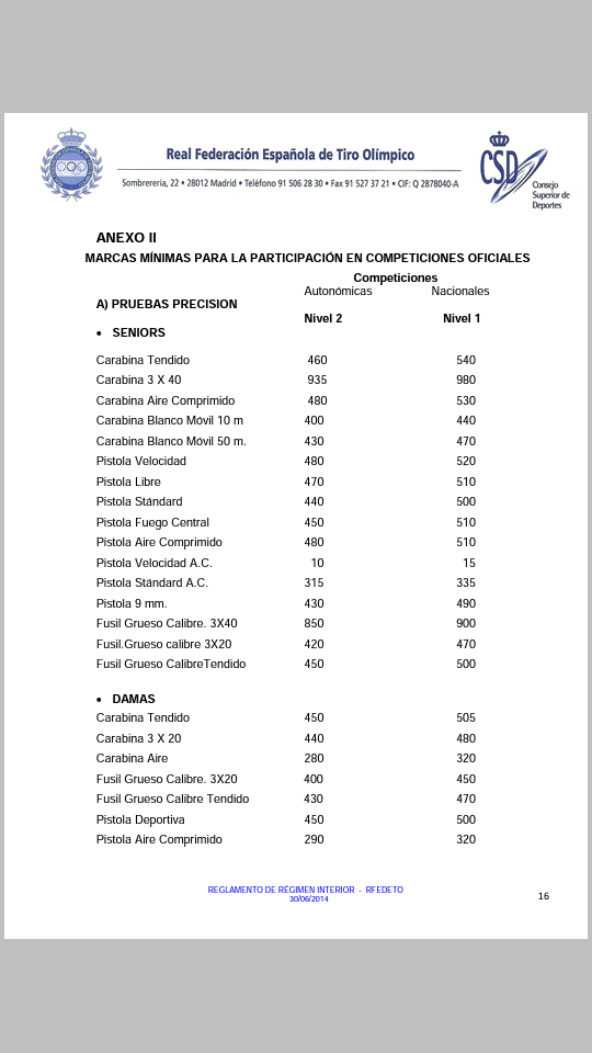

Pistola 9mm 430 creo que son pero no se cuantas tiradas

Standard: 440 22Lr
:duel-guns: 30
:duel-guns: 31
:duel-guns: 32
Última edición por Parrish112 el 19 Jul 2015 00:08, editado 1 vez en total.
Novato hasta que un maestro diga lo contrario.
The worst days shooting are still better than the best days working

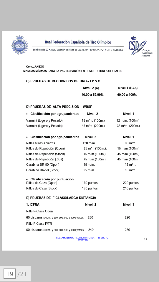

:duel-guns: 40
:duel-guns: 41

Esque no hay una prueba para ascender.
Las competiciones tienen sus normas, en standard son:
-cuatro series de 5 disparos en 150 segundos
-cuatro series de 5 disparos en 20 segundos
-cuatro series de 5 disparos en 10 segundos
Con 5 disparos de prueba al principio para poner las miras a punto.
En total son 60 diparos + 5
Lo que creo que no aparece ahi es que para ascender a segunda tiene que ser en una competicion autonomica y para ascenso a primera, nacional.
Un saludo!

Muchas gracias Parrish112
Con tu última respuesta, junto con las tablas anteriores, me ha quedado claro lo que necesitaba saber.
